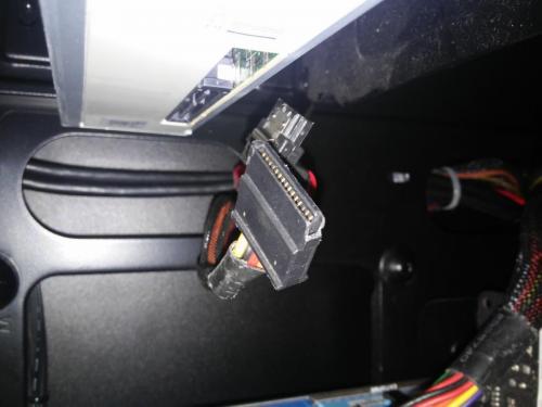

veteranos123 Δημοσιεύτηκε Οκτώβριος 15, 2015 #1 Δημοσιεύτηκε Οκτώβριος 15, 2015 Καλησπέρα. Έχω ένα τροφοδοτικό corsair cx 430 και στα 4 sata power που έχει (δύο σε κάθε γραμμή) έχει σπάσει η άκρη τους με αποτέλεσμα αν δεν μπει ακριβώς όπως πρέπει να βραχυκυκλώνει. Μιας και πιάνουν αρκετά τα χέρια μου με κολλητήρια, κολλήσεις κλπ σκέφτηκα να πάρω 2 molex to sata (ένα για κάθε γραμμή), να κόψω το molex και να μείνουν τα sata και από το τροφοδοτικό να κόψω τα sata και με κολλητήρι και καλάι να κολλήσω τα νέα. Το πρόβλημα είναι ότι το τροφοδοτικό φέρνει στα sata και +3 volt εκτός από +12,gnd και +5 ενώ το molex to sata που παρέθεσα δεν έχει + 3 volt (λογικό αφού τα molex δεν έχουν +3). Λογικά δεν θα υπάρχει θέμα αν δεν βάλω τα +3 volt ε? Ευχαριστώ εκ των προτέρων.

veteranos123 Οκτώβριος 15, 2015 Author #11 Οκτώβριος 15, 2015 (edited) Οπότε ζητάω 2 τερματικά sata και 2 διελεύσεως. Υπάρχει και κάποιος οδηγός για το πως θα βγάλω τα παλιά? Έγινε επεξεργασία Οκτώβριος 15, 2015 από veteranos123
