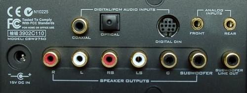

Kαλησπερα.Εχω το εξης προβλημα:ειπα να αναβαθμισω την on board καρτα ηχου Realtek ALC1150 (M/B ASUS A88X-PRO) μιας και ειχα τα παλια ηχεια Creative Inspire Digital 5700 και δεν τα χρησιμοποιουσα.Επελεξα την Audigy Sound blaster Z αλλα η μονη συνδεση που μπορει να γινει με τα συγκεκριμενα ηχεια ειναι μονο μεσω της οπτικης ινας.
   Πιστευα πως δεν θα ειχα προβλημα μιας και δεν ειμαι γνωστης αλλα δεν υπαρχει δυστυχως η δυνατοτητα διαφορων ρυθμισεων απο το software της καρτας οταν ειναι συνδεδεμενη με την οπτικη ινα (αποστασεις ηχειων,μπασα κλπ).
   Θελω την γνωμη σας,να κρατησω την καρτα ή να την πουλησω και να αγορασω καποια παλιοτερη ; Η ποιοτητα του ηχου απο την οπτικη ειναι εφαμιλλη με το αν ηταν συνδεδεμενα με αλλο τροπο; Παραθετω φωτο του ενισχυτη και του τροπου που προτεινει η Creative για την συνδεση της καρτας της (ο οποιος οπως προειπα δεν ειναι εφικτος με τον συγκεκριμενο ενισχυτη).

Πρόσφατα αγόρασα την Sound Blaster Zx και εγώ και έχω τα DTT 3500 με ακριβώς τις ίδιες εισόδους. Έχω συνδέσει με την οπτική και ο λόγος που δεν έχεις τις ρυθμίσεις του software της Creative είναι γιατί θεωρητικά ο ενισχυτής σου μπορεί να κάνει όλες τις ρυθμίσεις που θέλεις.
Οι ρυθμίσεις της Creative αφορούν ηχεία με αναλογικές συνδέσεις (πχ αν συνδέσεις στα front/rear για multi-channel)

Δεν θεωρώ οτι χάνω κάτι. τι παραπάνω θα μου δώσει το ψευτο surround ή η ρύθμιση του μπάσου στην κάρτα από την στιγμή που τα έχω στον ενισχυτή.
Με βολεύει για το ACM με την υποδοχή των ακουστικών και την σαφώς καλή δουλειά που κάνουν με τα ακουστικά.
Εννοεί πως αν είναι να τα έχεις συνδεμένα μέσω οπτικής, δεν έχεις κανένα λόγο να πληρώσεις καλή κάρτα, οποιαδήποτε onboard κάνει την ίδια δουλειά.
Όπως είπα η διαφορά στα ακουστικά που χρησιμοποιώ σε μεγάλο βαθμό, οπού μπορείς να εφαρμόσεις όλες τις ρυθμίσεις της κάρτας, αλλά και η ευκολία του ACM αξίζουν για μένα.
