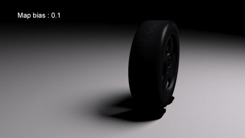

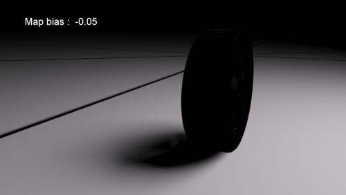

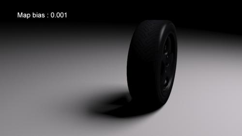

ενημερωτικα το map bias ειναι υπευθυνο για την αποσταση της σκιας απο το Object.στα 3D το default ειναι περιπου 0.
Θετικες τιμες η σκια κατευθυνεται προς το Object , αρνητικες τιμες ,απομακρυνεται.
Εκανα καποια παραδειγματα με ενα απλο φως να δειτε την συμπεριφορα.(στα 3D οχι στο AC.Η ροδα ειναι απο το AC ομως :p)
Υ.Γ οι τιμες δεν εχουν καμμια σχεση με τις τιμες του AC.
