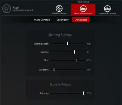

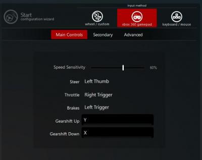

Παιδιά τι ρυθμίσεις προτείνετε να κάνω ώστε να βελτιώσω την οδήγηση με το χειριστήριο του 360; Ευχαριστω
Βρήκα τις παρακάτω φωτο στο reddit τις οποίες χρησιμοποίησα αλλά το τιμόνι φεύγει σαν τρελό :p
Μόλις τώρα, το μέλος SpirosKGR έγραψε:
STEER_GAMMA=2.2
STEER_FILTER=0.85
SPEED_SENSITIVITY=0.28
STEER_DEADZONE=0.05
STEER_SPEED=1
RUMBLE_INTENSITY=0.65
Έγινε επεξεργασία από liakjim
βαζω και τις δικες μου ρυθμισεις
STEER_GAMMA=3.1
STEER_FILTER=0.75
SPEED_SENSITIVITY=0.4
STEER_DEADZONE=0.05
STEER_SPEED=0.5
RUMBLE_INTENSITY=0.95
