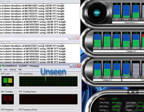

unseen Μάρτιος 3, 2005 Author #120 Μάρτιος 3, 2005 Λοιπον να και οι θερμοκρασιες.. Εδω ειναι με το ψυγειο εξω απο το παραθυρο. Με μεσα απο το παραθυρο ειναι +10 βαθμους. (Βεβαια η abit δειχνει παραπανω) Στα 4650 ειναι σταθερο με διπλο prime χωρις throttling. Aπο εδω και πανω κανει.
