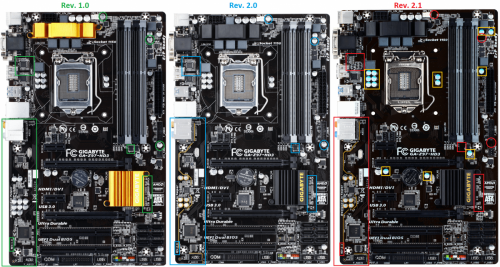

Στην συγκεκριμένη περίπτωση εδώ, με την GA-Z97HD3 που ρωτάει ο imaginas, αν δεις καλά τις εικόνες αυτό φαίνεται να συμβαίνει με το revision 2.1
Κατα τα άλλα, οι διαφορές στα τεχνικά χαρακτηριστικά ανάμεσα στο revision 1 με τα άλλα δύο, νομίζω είναι μόνο αυτό το "Audio Noise Guard with LED path lighting".
Και με το 2.1 να έχει υποστεί περικοπές/αλλαγές σε mosfets και capacitors, νομίζω πως το revision 2.0 είναι το καλύτερο απο τα τρία.
Πάντως, άσχετα απο τα τεχνικά χαρακτηριστικά και το revision, αν μια μητρική δεν δοκιμαστεί στην πράξη, δεν μπορείς να ξέρεις τα οριά της αφού όπως είπε και ο tommybertsen, εξαρτάται και απο τα υλικά κατασκευής κάθε φορά.
