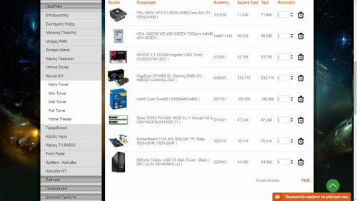

8anos8888 Δημοσιεύτηκε Σεπτέμβριος 14, 2015 #1 Δημοσιεύτηκε Σεπτέμβριος 14, 2015 Αυτο εδω το built στεκι καλο σαν συστημα ; Θα χωραει το συγκεκριμενο κουτι την καρτα γραφικων και τη μητρικη; Επισης κανεις με εμπειρια απο αγορες με digital-master; Ευχαριστω...
TopCLR Σεπτέμβριος 15, 2015 #2 Σεπτέμβριος 15, 2015 (edited) Το Bitfenix Outlaw παίρνει ΑΤΧ μητρικές (οπότε δεν έχεις πρόβλημα). Για το μήκος της κάρτας γραφικών που χωράει (το site της Bitfenix δεν λέει τίποτα) φαίνεται να είναι 10,5" = 26,7cm. Η Gigabyte GTX960 G1 gaming έχει μήκος 29,5cm οπότε δεν χωράει. Tον SSD Kingston V300 αν μπορείς να τον αλλάξεις με άλλον. Για τον συγκεκριμένο είναι γνωστό πως έχουν αλλάξει τις μνήμες με πιο αργές και δεν έχει καλές επιδόσεις (για SSD). Edit: Η μνήμη χρειάζεται να είναι 16GB; Γιατί το 1600 CL11 μοιάζει "λίγο" σε σχέση με 1600 CL9. Έγινε επεξεργασία Σεπτέμβριος 15, 2015 από TopCLR
Dem Σεπτέμβριος 15, 2015 #3 Σεπτέμβριος 15, 2015 (edited) Χωράει. Also the card length to the cage is 303mm and can extend into the cage up to 438mm. In my example I am showing a low CPU cooler, but the cooler can be as tall at 156mm Read more at http://www.legitreviews.com/bitfenix-outlaw-pc-gaming-case-review_1750/5#62BbpgdHpwjhjSrg.99 για 20 παραπάνω μπορείς και αυτό πάντως και αξίζει τον κόπο να του ρίξεις μια ματιά http://www.skroutz.gr/s/6558517/Thermaltake-Versa-H34-Window.htmlhttp://www.thermaltakeusa.com/products-model.aspx?id=C_00002473 Έγινε επεξεργασία Σεπτέμβριος 15, 2015 από Dem

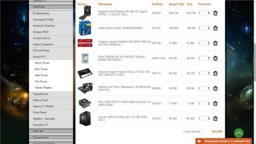

8anos8888 Σεπτέμβριος 15, 2015 Author #4 Σεπτέμβριος 15, 2015 Άλλαξα κάποια πράγματα και είμαι έτοιμος για παραγγελία, μήπως πρέπει να αλλάξω κάτι;
tommybertsen Σεπτέμβριος 16, 2015 #5 Σεπτέμβριος 16, 2015 (edited) Εχε υποψιν σου οτι το xfx core edition τους εχει μεινει στοκ απο την παλιοτερη σειρα της xfx. Η νεα σειρα ονομαζεται TS Series. Xωρις αυτο να σημαινει κατι ιδιαιτερο , απλα εμενα μου ελαχε αναποδια με το 650ρι που ειχα στο 2ο πισι και μου το αλλαξαν με το αντιστοιχο TS series. Παρε για κουτι αυτο που σου προτεινει ο Dem παραπανω ή αυτο ή αν μπορεις να ανεβεις σε μπατζετ αυτό (εαν και εφοσον δε σε ενδιαφερει η χρηση DVD RW ).Δε καταλαβαινω γιατι αλλαξες την 960 με την 380, αλλα πανω -κατω στα ιδια εισαι σε επιδοσεις. Ισως να ειναι σε συγκεκριμενους τομεις καλυτερη η 380. Κατα τ'αλλα ειναι οκ. Έγινε επεξεργασία Σεπτέμβριος 16, 2015 από tommybertsen
8anos8888 Σεπτέμβριος 16, 2015 Author #6 Σεπτέμβριος 16, 2015 Το corsair spec 01 δεν ειναι τοσο καλο;
tommybertsen Σεπτέμβριος 16, 2015 #7 Σεπτέμβριος 16, 2015 Μια χαρα φαινεται και μπορει να ειναι και καλο απο θεματα airflow (δε το'χω δουλεψει), αλλα εχει μονο ενα προεγκατεστημενο ανεμιστηρι, οποτε θα πας οπωσδηποτε και σε 2ο, αρα αν παρεις ενα απλο και καλο θες τουλαχιστον 6-7€ εξτρα.Εαν παιζει το οπτικο αποτελεσμα στη μεση, πας σε οποιο σου αρεσει εν τελει! Ψαχνε για review σε καθε κουτι που κοιτας και θα αποφασισεις πιο σιγουρα για το τι θες!
kpetros Σεπτέμβριος 16, 2015 #8 Σεπτέμβριος 16, 2015 (edited) αν ειναι να πας σε 380 , παρε εκδοση με 4GB . Αλλιως 960 με 2GBκαταταλλα ειναι κομπλε Έγινε επεξεργασία Σεπτέμβριος 16, 2015 από kpetros
sakinor Σεπτέμβριος 16, 2015 #9 Σεπτέμβριος 16, 2015 θα προτεινα να πας σε αυτον τον ssd http://www.digital-master.gr/el-gr/Products/120GB%7CKingston%20HyperX%20SHSS37A-120G%20120%20GB-%20SSD%20(%20SHSS37A-120G%20)/SearchFor/ssd o παλιος fury ειναι ψιλο αργος
8anos8888 Σεπτέμβριος 16, 2015 Author #10 Σεπτέμβριος 16, 2015 (edited) αυτη η 380 ειναι 4 gb για το ssd αξιζει τα 16 ευρω; Και γιατι να θελω αναγκαστικα εχτρα ανεμιστηρακια, δεν ειναι και για oc... Έγινε επεξεργασία Σεπτέμβριος 16, 2015 από 8anos8888
tommybertsen Σεπτέμβριος 16, 2015 #11 Σεπτέμβριος 16, 2015 Ένα ανεμιστήρακι βάζει αέρα και ένα τουλάχιστον να βγάζει τον θερμό αέρα από το κουτί. Δεν έχει σχέση με oc αυτό που λέω.
