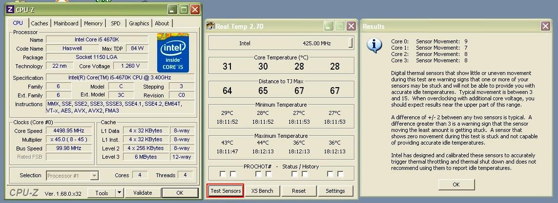

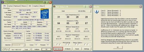

Με κάποιο πρόγραμμα όπως το Realtemp όπως σου δείχνω παρακάτω έχεις τη δυνατότητα ελέγχου αυτών των αισθητήρων θερμοκρασίας του επεξεργαστή σου.
Δεν είναι και απόλυτης ακριβείας αλλα έχεις μια καλή ιδέα έτσι για το τι γίνεται...

Φιλε μου πηρα το real temp και λεει 52 στον πρωτο και 41 40 40 στς αλλους...ειναι καλες οοι θερμοκρασιες αυτες???
Νομίζω πως είναι μια χαρά οι αισθητήρες θερμοκρασίας του επεξεργαστή σου...

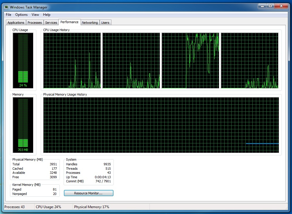

Οπότε κοίτα απλά με τον task manager των windows αν έχει μόνιμο φορτίο ο πρώτος πυρήνας που έχει και την ψηλότερη θερμοκρασία σαε σχέση με τους άλλους...
Πατώντας Ctrl+Alt+del => Start task manager => Καρτέλα Performance
Παρακάτω έχω δώσει σε ένα πρόγραμμα να τρέχει σε ένα μόνο πυρήνα γι αυτό και το φορτίο του είναι αυξημένο σε σχέση με τους άλλους που δεν κάνουν ουσιαστικά τίποτα. Κοίτα αν γίνεται και σε σένα το ίδιο.

Το κοιταξα και αυτο φιλε μου και ειναι στο 0.1 0.5 συνεχεια αλλα ειναι στς 50 τι γινεται??? καποιο ατομο μου ειπε οτι ειναι παρκαρισμενοι οι αλλοι οι πυρηνες και χρησιμοποιη μονο τον εναν για τα βασικα και τς υπολοιπους καβατσα ισχυει αυτο???
Δεν κατάλαβα τι εννοείς με το [... και ειναι στο 0.1 0.5 συνεχεια αλλα ειναι στς 50 τι γινεται???] Μπορείς να γίνεις λίγο πιο συγκεκριμένος;
Το λειτουργικό ναι, χρησιμοποιεί τυχαία όποιον ελεύθερο πυρήνα υπάρχει για να τρέξει όποιο πρόγραμμα του ζητηθεί. Οι άλλοι πυρήνες περιμένουν όπως λέμε idle.
