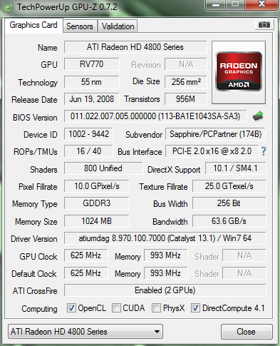

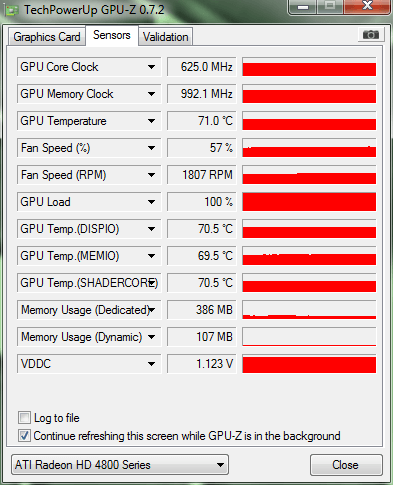

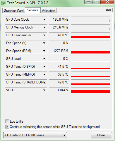

ASDIC Δημοσιεύτηκε Αύγουστος 15, 2013 #1 Κοινοποίηση Δημοσιεύτηκε Αύγουστος 15, 2013 εχω 2 Sapphire HD 4850 1 GB GDDR3 σε διαταξη Crossfire και δεν ειμαι σιγουρος μα ειχα την εντυπωση, μια και τις τελευταιες μερες εχουμε "ζεστη" πως ο θορυβος στην μια απο τις δυο αυξηθηκε. ανοιξα το Καταλυστ αρκετες φορες κατα την διαρκεια των παιχνιδων και ειδα πως σε full load η θερμοκρασια ηταν 74-76 βαθμους με το ανεμιστηρακι να τρεχει περιπου στο 60%. ειανι φυσιολογικο αυτο ? και αν και εψαξα στο ιντερνετ δεν μπορεσα να βρω καποιο κολπο να παρει load και η δευτερη καρτα που καθεται και δεν κανει τπτ και δεν εχει ουτε load ουτε παραπανω απο 47 βαθμους( δλδ μονο η μια καρτα δουλευει ). νομιζω πως και αλλες χρονιες με ζεστη ειχα θορυβο αλλα φετος κατι σαν να εχει αλλαξει. νομιζω θα ειχα παρατηρησει εαν η καρτα επιανε 75 βαθμους καιρο πριν.ειχα αλλαξει την παστα στις καρτες και στον επεξεργαστη κανα 3μηνο πριν αφου δεν τολμησα να κανω τπτ 3 χρονια που τις εχω.... Link to comment Share on other sites More sharing options...

yanni Αύγουστος 16, 2013 #7 Κοινοποίηση Αύγουστος 16, 2013 αυτο που δεν θα επρεπε να γιενται ειναι να δουλευουν και οι 2 καρτες και οχι μονο η μια, αλλα ολα τα παιχνιδια δεν υποστηριζουν πολλες καρτες ταυτοχρονα.... multi-GPUΚάπου εδώ σε έχασα. Δεν ξέρω αν αυτό που θα πω έχει σχέση με αυτό που λες, αλλά θα σου πρότεινα να κατεβάσεις το gpu-z και να ανοίξεις 2 φορές το πρόγραμμα. Αφού πρώτα επιβεβαιώσεις ότι το Crossfire είναι enabled θα πας και θα ανοίξεις την δεύτερη καρτέλα που υπάρχουν οι σένσορες, όπου υπάρχουν μετρήσεις για θερμοκρασίες, gpu load, fan speed κ.τ.λ. Στο ένα παράθυρο θα βάλεις την μία 4850 και στο άλλο παράθυρο (θα έχεις δύο παράθυρα από την στιγμή που θα έχεις τρέξει το πρόγραμμα δύο φορές) την άλλη 4850. Ξεκινάς κάποιο 3DMark που δεδομένα δουλεύει το CF για 1 λεπτό, το σταματάς και κοιτάς την συμπεριφορά των δύο καρτών και κυρίως το αν παρουσίασαν και οι 2 αυξημένο gpu load. Μετά τρέχεις κάποιο παιχνίδι με τον ίδιο τρόπο, για 1-2 λεπτά - παίζεις κανονικά το παιχνίδι όχι απλά να πας μέχρι το μενού, το κλείνεις και ξανά κοιτάς πως συμπεριφέρθηκαν οι κάρτες την ώρα του παιχνιδιού (θερμοκρασίες, fan speed, gpu load, συχνότητες λειτουργίας κ.τ.λ.).Είναι ένας τρόπος να τσεκάρεις αν το CF και οι κάρτες δουλεύουν όπως θα έπρεπε γενικότερα ή σε κάποιο game ειδικότερα. Link to comment Share on other sites More sharing options...
ASDIC Αύγουστος 16, 2013 Author #8 Κοινοποίηση Αύγουστος 16, 2013 απο οτι ξερω και διαβασα στα ξενα φορουμς τα περισσοτερα παιχνιδια δεν υποστηριζουν multi-gpus μονο η μια καρτα δουλέυει και πρακτικα δεν ισχυει το Crossfire. και οχι ολα λειτουργουν μια χαρα στις καρτες και στον υπολογιστη ανεκαθεν μια απο τις 2 καρτες δουλευε full load και η αλλη σχεδον idle. ετρεξα το world of tanks gia kana 2-3 lepta kai πηρα τα screenshot. 3d mark den εχω αλλα δεν εχει νοημα μια και παλιο το ιδιο θα δειξει μονο η μια καρτα κανει ολη την δουλεια. Καταλαβαινω αυτο που λες ομως για το 3D mark και θα το δοκιμασω, φυσιολογικα θα πρεπει να λειτουργει.... Link to comment Share on other sites More sharing options...
