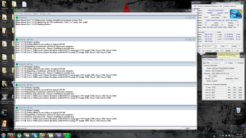

Το πρόσεξες ότι σε φορτίο , το Vcore πέφτει στο 1,304 ?
Αρα μιά χαρά παίζει το cpu εκεί.
Ναι το εχω προσεξει αλλα δεν ηξερα οτι ειναι ΟΚ.Να πω μονο οτι τσιμπαει και λιγο ακομα στιγμιαια και επισης οτι το VTT ειναι στο 1ο κοκκινο(μεχρι 1,32 ειναι ασπρο)
Αρα το κραταω ως εχει...

Οταν ειπα πριν οτι τσιμπαει στιγμιαια το Vcore, φτανει μεχρι 1.32.
Γιατι αν ρυθμισω 1.33 χτυπαει το prime;
Αφου ειναι μεσα στα πλαισια...
Λογικά όταν εσύ δίνεις 1,33 στο bios , σε φούλ φορτίο κατά τη διάρκεια του prime , θα πέφτει κάτω από 1,30 και εκεί δέν είναι σταθερός (όπως δείχνει).
Παντως με 1,35 στο bios εχω μεχρι και 1,288 σε full load!!!!!!!!!!!
Με 1,32 VTT δειχνει να πηγαινει καλα!
Αν συνεχισει ετσι θα το ριξω και στο 1,31.
Μεγάλη βουτιά στο Vcore.

Στα 40 λεπτα σταματησε ο ενας εργατης οποτε ξαναγυρναω στο 1,35:013:
Μήν το βλέπεις αρνητικά , είναι πολύ νορμάλ το 1,35 volt για air-cooling.
