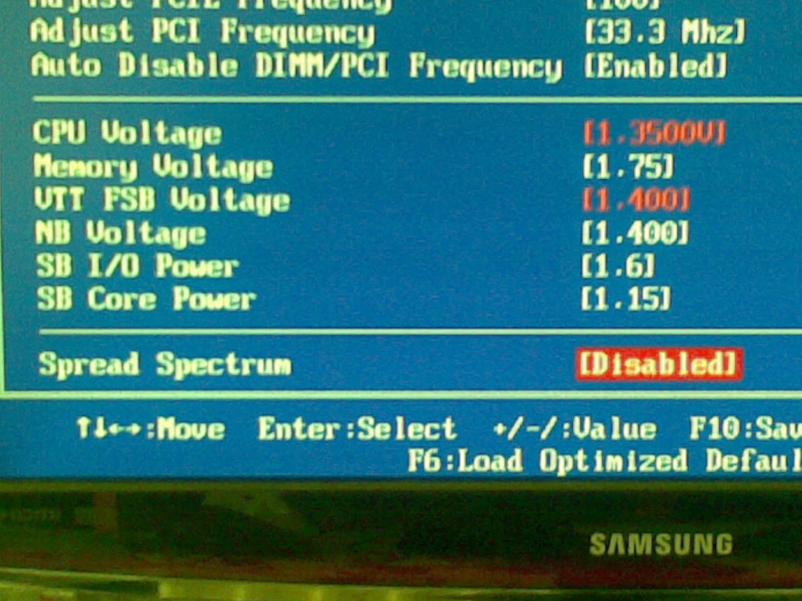

TASOS Μάϊος 26, 2013 #41 Κοινοποίηση Μάϊος 26, 2013 Οι τασεις αυτες για 3,6 ειναι καλες η υπερβολικες;Vcore=1.36VVram=1.83VVTT=1.35VNB=1.4VSB I/O=1.6VSB Core=1.15VΜιά χαρά είναι σχεδόν όλες οι τάσεις , νορμάλ.Εκτός από το VramΕίναι σχετικά ψηλά για ddr3 με stock cooling .... και για καθημερινή χρήση.Καταρχήν , δέν νομίζω να χρειάζονται τόση τάση οι μνήμες σου.Για δές το πάλι το θέμα αυτό. Link to comment Share on other sites More sharing options...
ganja7 Μάϊος 27, 2013 #42 Κοινοποίηση Μάϊος 27, 2013 Αυτο το Vram μου χει σπασει τα νευρα.Μονο οταν ειναι στο 1,83V δεν μου πεταει σφαλμα στο prime.Με χαμηλοτερη τιμη παταει σφαλμα, εστω και με 1,75V.Για να καταλαβεις με:Vcore=1.33VVram=1.83VVTT=1.35VNB=1.375VSB I/O=1.6VSB core=1.15Vετρεξα για καμια ωρα το prime και δεν πεταξε σφαλμα.Οταν εριξα την τιμη Vram στα 1,70V πεταξε στα πρωτα 15 λεπτα.Ετσι εδωσα κι αλλο ρευμα και στο Vcore=1.35/1.36Vκαι στο NB=1,4V.Παλι τα ιδια ειχαμε...Αναρωτιεμαι μηπως φταινε τα timings.Οι δοκιμες γινονται με 6.0-6-6-18-24@480MHZ. Link to comment Share on other sites More sharing options...

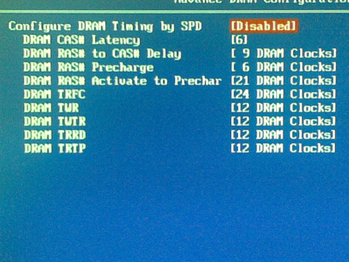

TASOS Μάϊος 27, 2013 #45 Κοινοποίηση Μάϊος 27, 2013 Τασο εχω κανει 300 δοκιμες!!!!Εχουνε σπασει τα νευρα μου!!!!:093:Απο τασεις εχω τις ιδιες με πριν και αλλαξα το vram σε 1,7V.Στα timings τωρα ενας συνδιασμος μονο δουλεψε 6-7-6-19-27@508MHZ αλλα κι αυτο πεταξε σφαλμα στο prime.Με 7αρι εχω δοκιμασει 7-7-7-21-(24, 27-30, 48).Δηλαδη 7-7-7-21-24 δεν μπουταρε.Μετα 7-7-7-21-27 δεν μπουταρε.Ουτε με 28,29,30,48.Δεν εχω καταλαβει τη λογικη των timings.Εννοω οτι οκ εχω καταλαβει οτι το 1ο 7αρι ειναι ο χρονος που κανει μπλα μπλα μπλα (δεν το θυμαμαι τωρα) και το 2ο ταδε και το τριτο ταδε αλλα δεν ξερω ποτε να σφιξω η να χαλαρωσω καποιο απο αυτα.Καπου διαβασα οτι π.χ: το 4ο νουμερο ειναι το αθροισμα των τριων πρωτων.Γι αυτο εβαλα 6-7-6-19-27(ενω το προφιλ jedec δινει ειτε 18 για 6αρι ειτε 20 για 7αρι, οχι παντως 19).Αν ισχυει κατι τετοιο θα πρεπει να εχω 7-7-7-21.Και εστω οτι κι αυτο ισχυει.Το 5ο νουμερο πως προκειπτει;Είναι πολύ πιθανό η αστάθεια αυτή που έχεις να οφείλεται στο strap και όχι στις μνήμες.Θα ήθελα άν μπορείς να μου ανεβάσεις μιά φωτό από το bios σου (εκεί που έχεις ρυθμίσεις μνημών , να ρίξω μιά ματιά).Τα πολύ βασικά setting των μνημών είναι τα δύο πρώτα.CL = Cas LatencytRCD = Ras to Cas DelayΓια τις δικές σου συγκεκριμένες μνήμες (τις έψαξα λίγο).Προτίμησε το tRCD να είναι +1 ή +2 πάνω από το CLΑρα δοκίμασε 7-8-7-21 (έως 24) ή 7-9-7-21 (έως 24)Ειδικά για το Cas 6Δοκίμασε 6-8-6-21 (έως 24) ή 6-9-6-21 (έως 24) Link to comment Share on other sites More sharing options...
TASOS Μάϊος 27, 2013 #46 Κοινοποίηση Μάϊος 27, 2013 Διάβασε το παρακάτω review (της εποχής) θα σε βοηθήσει.Ειδικά τη σελίδα 7 που σου βάζω.http://www.xbitlabs.com/articles/mainboards/display/msi-p35-platinum-combo_7.htmlΝομίζω ότι τελικά σε ταλαιπωρεί η επιλογή των DDR3 μνημών σε αυτή τη μητρική.Αν έχεις τη δυνατότητα να δοκιμάσεις από κάποιο γνωστό-φίλο , μνήμες DDR2 , με divider 1:1 ... μάλλον θα ξεμπερδέψεις οριστικά. First we ran the tests with DDR3 SDRAM: 2x1024MB OCZ PC3-14400 Platinum Series (OCZ3P18002GK). With the voltage increased to 1.95V, these modules could work at 1800MHz frequency. We know very well what Intel Core 2 Duo E6300 processor (1.86GHz, 266MGz FSB, 2MB, Conroe-2M, rev. B2) is capable of: with the Vcore increased to 1.45V it can overclock to 490MHz FSB. However, the combination of 490MHz FSB and 1568MHz memory frequency didn’t work: the mainboard wouldn’t even start. When we dropped the memory frequency to 1470MHz, things didn’t get too much better: the board would start but would then hang on boot-up.We managed to boot Windows with the 470/1410MHz combination of FSB and memory frequency respectively. In this case, the board set memory timings to 7-6-6-15 in Auto mode, however, the Performance Level was different for both channels: 7 for one and 8 for another. We assumed the system didn’t work because the memory timings were too low, so we set them to 8-8-8-24 in the BIOS, however, it didn’t help. The maximum memory divider that allowed setting the frequency a little over 1500MHz turned out non-operational. The board didn’t even start with this divider. 490MHz FSB also remained unattainable for us, and the best we could get the system to boot at was 480/1440MHz.I have to admit that it is pretty weak result for both: the CPU and the memory. However, when we replaced DDR3 modules with DDR2, everything got clear. We installed 2x1024MB Corsair Dominator TWIN2X2048-9136C5D and the system booted in no time, loaded Windows OS and then passed the stability test at 490/980MHz FSB/memory frequencies. Link to comment Share on other sites More sharing options...

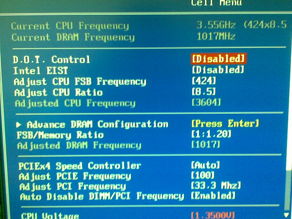

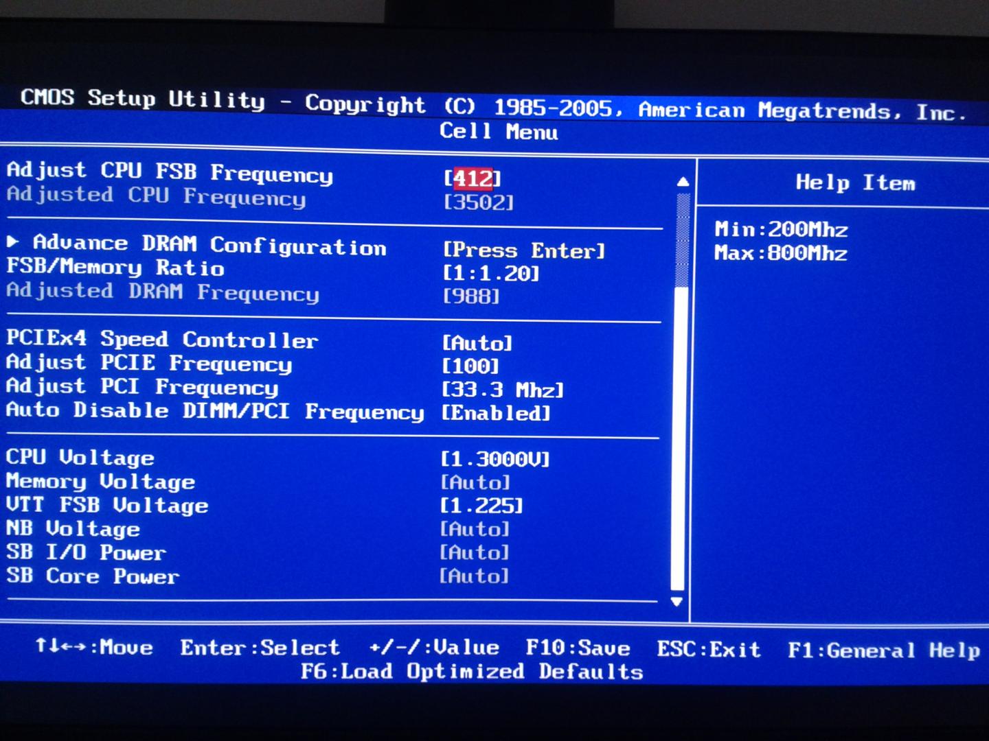

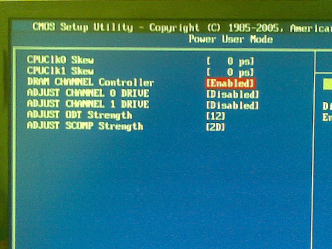

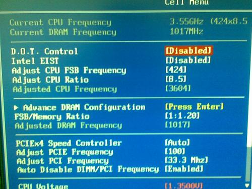

ganja7 Μάϊος 31, 2013 #47 Κοινοποίηση Μάϊος 31, 2013 Ανεβαζω φωτο απο bios.Η τελευταια φωτο ειναι απο κρυφο μενου που εμφανιζεται με F4.Διαβασα το review που μου στειλες και εκτος απο το προβλημα με τις ddr3 ελεγε για ενα πινακι της mobo το οποιο παιζει στα 200/266/333ΜΗΖ.Παιζει αυτο να κανει καποια διαφορα; Link to comment Share on other sites More sharing options...
TASOS Ιούνιος 1, 2013 #48 Κοινοποίηση Ιούνιος 1, 2013 Οι τιμές 200/266/333 είναι προφανώς τα λεγόμενα strap.Συνήθως φορτώνουν αυτόματα ανάλογα το εργοστασιακό fsb του επεξεργαστή.Συνήθως υπάρχει και επιλογή ρύθμισης τους , στο bios (όχι σε όλες τις μητρικές).Η οριστική λύση στο πρόβλημα σου , είναι να βάλεις ddr2 μνήμες.Δέν μου είπες άν δοκίμασες με manual timings στις μνήμες , και κυρίως με τα 7άρια που σου έγραψα.Σχετικά με τις ρυθμίσεις της 4ης φωτό (skew & strength) μήν ασχοληθείς.Αστα όπως είναι στα default. Link to comment Share on other sites More sharing options...
TASOS Ιούνιος 1, 2013 #49 Κοινοποίηση Ιούνιος 1, 2013 Θέλω να δοκιμάσεις 7-8-7-24-88-auto-auto-auto-auto Link to comment Share on other sites More sharing options...
ganja7 Ιούνιος 1, 2013 #50 Κοινοποίηση Ιούνιος 1, 2013 Θέλω να δοκιμάσεις 7-8-7-24-88-auto-auto-auto-autoΕβαλα 7-8-7-24-48(&52)-12-12-12-12 και αυτο γιατι δεν ειχα 88, φτανει μεχρι 63 το 5ο νουμερο και τα υπολοιπα 12αρια γιατι δεν εχω auto.Γενικα με cl7 δεν μπουταρει ειτε με stock ταση ειτε με 1,7/1,75V.Γιατι ομως;;;;Μηπως με ανεβασμενο fsb θελει πιο σφιχτα timings;;;;Το jumperaki ηταν στα 200ΜΗΖ και το εβαλα στα 333ΜΗΖ.Με αυτην την αλλαγη καταφερα να τρεξω το prime για αρκετη ωρα παραπανω(εφτασα μεχρι το 3ο test σε blend για πρωτη φορα στα 3,6GHZ).Δοκιμασα 6-9-6-24-48 με:Vcore=1.36Vram=1.75VTT=1.375NB=1.4SB I/O=1.6SBcore=1.15και παλι σφαλμα πριν ολοκληρωσει καν το 1ο test(blend).Θα δοκιμασω τωρα με 6-9-6-24-48.Αν και δεν ελπιζω σε κατι.Γενικα δεν ελπιζω να γινει κατι με ddr3 αλλα δοκιμαζω γιατι μου αρεσει το αθλημα και θα δοκιμασω και σε εναν i7 930 οποτε προσπαθω να καταλαβω καποια πραγματα.Και παλι σε ευχαριστω για το χρονο σου. Link to comment Share on other sites More sharing options...

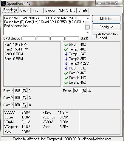

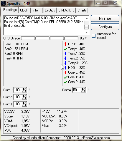

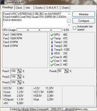

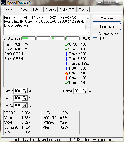

ganja7 Ιούνιος 3, 2013 #51 Κοινοποίηση Ιούνιος 3, 2013 Τασο, παρατηρησα κατι και θελω την γνωμη σου.Κοιτα το Vram.Δεν ειναι ποτε σε ονομαστικη τιμη για ddr3.ανεβαζω φωτογραφιες.Η σειρα που τις παραθετω ξεκινωντας απο αριστερα ειναι: 1) 3.4 with eist 2) 3.4 no eist 3) 2.8 with eist 4) 2.8 no eist Να προσθεσω οτι σε ολες τις καταστασεις οι τασεις ειναι auto.Μηπως τελικα τα vram=1,83 volt που ειχα δοκιμασει για τα 3,6GHZ δεν ειναι πολλα μιας και η mobo δινει αρκετα παραπανω και σε stock κατασταση;;;;; Link to comment Share on other sites More sharing options...
TASOS Ιούνιος 3, 2013 #52 Κοινοποίηση Ιούνιος 3, 2013 Σίγουρα μετράει λάθος το speedfan. Λάθος σένσορας ? Λάθος register ? Κάτι τέτοιο. Πιθανόν να λαμβάνει ώς τιμή εκκίνησης την τάση των ddr2 (1.80 volt) ??? Τέσπα , πάντως σίγουρα είναι λάθος η τάση που δείχνει. Αν είχαν φάει 2,11 volt οι ddr3 ... θα είχαν πάει για μπύρες Link to comment Share on other sites More sharing options...

ganja7 Σεπτέμβριος 7, 2014 #58 Κοινοποίηση Σεπτέμβριος 7, 2014 Βρηκα και εβαλα στο συστημα αυτες και προσπαθω να πιασω παλι τα 3,5 οπως με τις ddr3.Τα timings που δινει αυτοματα η mobo με fsb 412 ειναι 5-6-6-19. FSB:DRAM=1:1. Τα ρευματα που εδωσα ειναι τα εξης:Vcore=1.3Vram=1.85VTT=1.27 καιNB=1.25Εσφιξα λοιπον τα timings σε 5-5-5-18 και γυρω στις 2.30 ωρες stress πεταξε error.Καμια ιδεα;;; Link to comment Share on other sites More sharing options...
