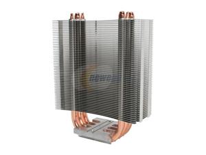

ganja7 Μάϊος 2, 2013 #26 Μάϊος 2, 2013 Τι ψύκτρα έχεις είπαμε; Μπορω να το δω καπου μεσα απο το συστημα;;; Ειναι καπως ετσι και εχει και ανεμιστηρα φορετο.Για το EIST διαβασα οτι καλυτερα να ειναι κλειστο οταν εχει γινει o/c.Θελω να αγορασω ενα πιεστικο αερα.Ειναι σαν σκουπακι ηλεκτρικο αλλα αντι να ρουφαει πεταει αερα.Εχεις υποψη σου που πουλανε;;;Κ τελος θελω να σε ρωτησω αν χρειαζεται να περασω καινουρια θερμοαγωγιμη παστα στον επεξεργαστη.
varachio Μάϊος 3, 2013 #27 Μάϊος 3, 2013 H ψύκτρα σου φαίνεται καλή... οπότε δεν έχεις πρόβλημα...Το EIST προτείνω να το επενεργοποιήσεις μόνο εαν σου δημιουργεί πρόβλημα/αστάθεια κτλ... εγω το εχω ενεργοποιημένο και δεν έχω πρόβλημα κανένα... 3.150 δουλεύει ο επεξεργαστής μου σε φορτίο και 2.550 όταν είναι idle... Με τις θερμοκρασίες που έχεις δε νομίζω οτι χρειάζεται να αλλάξεις θερμοαγώγιμη, ούτε τα έξοδα αξίζει για να πέσεις 3-4 βαθμούς π.χ. με μια κορυφαία θερμοαγώγιμη πάστα...Τωρα το σκουπάκι που λες τι θα το κάνεις; που χρειάζεται; Αν το θες να καθαρίζεις τις ψύκτρες σου τσάμπα το έξοδο πιστεύω... πάρε σπρέι αέρα που πουλάνε σε όλα τα μαγαζιά ηλεκτρονικών και χρησιμοποίησε την ηλεκτρική σκούπα μια φορά το εξάμηνο ή όποτε βλέπεις σκόνη στο σύστημά σου...

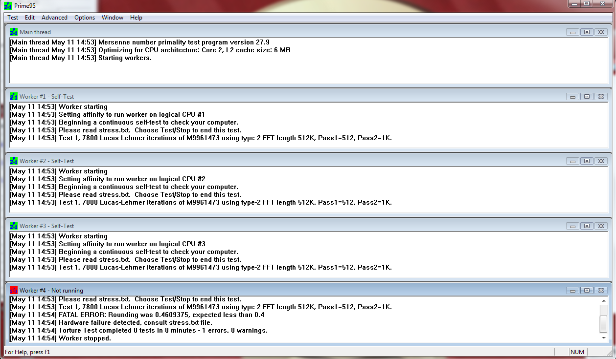

ganja7 Μάϊος 10, 2013 #30 Μάϊος 10, 2013 Τελικα εβαλα καινουρια παστα και ολα καλα.Συνεχιζω λιγο ακομα το o/c.Ο στοχος ειναι τα 3,6 αυτη τη φορα.Ανεβασα το fsb στα 423 με συχνοτητα μνημης στα 1015.Εκανα memtest και πεταγε error.Ανεβασα την ταση στη ram στα 1,7(οχι αμεσως) και δεν ξαναβγαλε error.Μπηκα και στα win7 και κοιταξα θερμοκρασιες.Σε idle ο μεσος ορος ειναι 47 βαθμοι.Κ εκει που ειχα χαρει και λεω να κανω και ενα stress με prime σταματησε ο ενας πυρηνας.Το σφαλμα ελεγε :"Rounding was 0.5 , expected less than 0.4".Ετσι ανεβασα το Vcore στα 1,3V.Και παλι ομως σταματησε αλλος πυρηνας(δεν ξερω αν εχει σημασια το ποιος πυρηνας σταματει καθε φορα).Αυτη τη φορα το σφαλμα ελεγε:"Rounding was 0.4985351563 , expected less than 0.4.Για να παει το rounding στο 0,4 θα πρεπει να ανεβασω το Vcore στο θεο.Κατι αλλο χρειαζεται.Καμια ιδεα τι να κανω;;

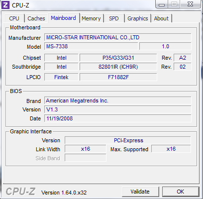

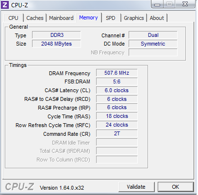

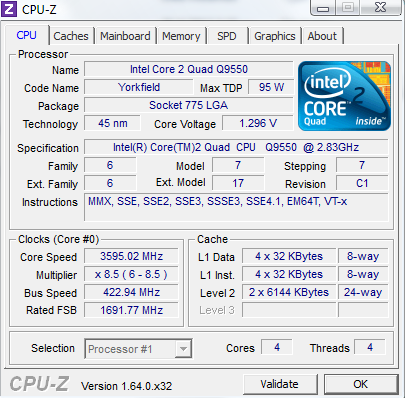

TASOS Μάϊος 10, 2013 #31 Μάϊος 10, 2013 Κάνε μας μιά σύνοψη με τις ρυθμίσεις και τάσεις που έχεις καταλήξει , για να έχουμε ένα μπούσουλα.Επίσης άν μπορείς , ανέβασε φωτό από cpuz , τα tab (cpu.mainboard,memory,spd).Οταν λές ότι ανέβασες το vcore στο θεό ?Πόσο δηλαδή ?Πιθανόν το 1,3 volt να πέφτει λίγο για τον επεξεργαστή σου.Δέν είναι όλοι οι επεξεργαστές , εξαιρετικά κομμάτια.
varachio Μάϊος 11, 2013 #32 Μάϊος 11, 2013 Συμφωνώ με τον Τάσο να μας δώσεις μερικές φώτο απο τις ρυθμίσεις του bios και επίσης απο to cpu-z ώστε να έχουμε καλύτερη εικόνα... Επίσης προσωπικά πιστεύω ότι φτάνεις τα όρια του συστήματός σου... Αν ήταν ένας Ε8600 ο επεξεργαστής σου θα σου έλεγα ότι θα σταματούσες - αν ήταν καλό καμμάτι - με ένα λογικό ρεύμα π.χ. 1,35v στα 4Ghz... Οι quad σταματάνε πολύ παρακάτω ειδικά αν προσπαθείς να τους ανεβάσεις μέσω fsb... Aν είχες καλύτερη μητρική ίσως να μην σε επηρέαζε τόσο αυτό αλλά τώρα φτάνεις πιστεύω στα όρια του συστήματος με το fsb στα 400+ Και πάλι όμως τίποτα δεν είναι απίθανο αφού θεωρητικά μπορείς να τον φτάσεις στα 3,6Ghz με καλή αερόψυξη και αποδεκτό ρεύμα (π.χ. 1,4v) ώστε να έχεις καλές θερμοκρασίες... Δώσε μας μια καλύτερη εικόνα ώστε να σε βοηθήσουμε να το... τερματίσεις
ganja7 Μάϊος 11, 2013 #33 Μάϊος 11, 2013 Ετσι κι αλλιως ειμαι ικανοποιημενος που εφτασε στα 3,4.Απλα θα ηθελα να του εκανα και μια δοκιμη λιγο παραπανω. Και επισης ευχαριστω και εσενα Varachio και εσενα Τaso που απαντατε κατευθειαν στα ποστ. Οι ρυθμισεις οταν ειμαι στα 3,4 ειναι: fsb:400 dram:960(6.0-6-6-18-24) ratio:1:1.2 Ρευματα ειναι ολα αυτοματα. Οι ρυθμισεις στα 3,6 ειναι: fsb:423 dram:1015(6.0-6-6-18-24) ratio:1:1.2 Vcore:1.3125V Vram:1.7V Οι τιμες Vcore και Vram που εβαλα ειναι οι τελευταιες ασφαλεις για το bios.Απο κει και πανω τα δειχνει κοκκινα.
TASOS Μάϊος 12, 2013 #34 Μάϊος 12, 2013 Καταρχήν όταν παίζεις με τις ρυθμίσεις στο auto , πρέπει να τσεκάρεις τί τάσεις δίνει η μητρική (κυρίως σε full load) , έτσι για να έχεις μιά ιδέα , πού περίπου παίζει το hardware.Εχεις aftermarket ψύκτρα , οπότε άν κρατάει νορμάλ θερμοκρασίες στο cpu , μήν φοβάσαι το Vcore μέχρι και το 1.425Από ότι είδα από τις φωτό σου , έχεις C1 stepping cpu , τα οποία δέν πήγαιναν το ίδιο καλά με τα μεταγενέστερα E0.Αν για τα 3.6 Ghz χρειάζεσαι 1.35-1.37 είναι φυσιολογικό.

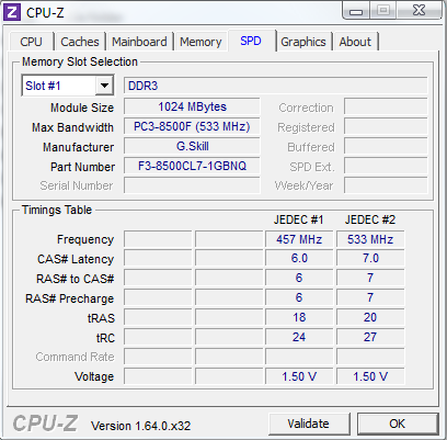

ganja7 Μάϊος 22, 2013 #37 Μάϊος 22, 2013 Να ρωτησω κατι αλλο.Αφορα τις μνημες.Ειχα αγορασει καποια στιγμη αυτες:http://www.skroutz.gr/s/285274/Corsair-XMS3-4GB-DDR3-1333MHz.html.αλλα το pc δεν μπουταρε.Πηγα και στο μαγαζι που τις πηρα και δοκιμασε και ο τεχνικος που ειχαν εκει και τιποτα.Δοκιμασαμε κι αλλα chips που ειχαν εκει,τα οποια δεν τα θυμαμαι, αλλα δουλεια δεν καναμε.Τωρα που εκανα το o/c και ασχοληθηκα και με τις μνημες σκεφτηκα πως αν εβαζα καρφωτα timings και διαιρετη καταφερνα να τις κανω να παιξουν.Η γνωμη σας ποια ειναι.Επισης τι ξερετε σχετικα με το PAE.Θα μπορω αν τελικα καταφερω να εχω 4gb μνημη να τρεχω 32bit os και να διαβαζει και τα 4;;;
TASOS Μάϊος 22, 2013 #38 Μάϊος 22, 2013 Να ρωτησω κατι αλλο.Αφορα τις μνημες.Ειχα αγορασει καποια στιγμη αυτες:http://www.skroutz.gr/s/285274/Corsair-XMS3-4GB-DDR3-1333MHz.html.αλλα το pc δεν μπουταρε.Πηγα και στο μαγαζι που τις πηρα και δοκιμασε και ο τεχνικος που ειχαν εκει και τιποτα.Δοκιμασαμε κι αλλα chips που ειχαν εκει,τα οποια δεν τα θυμαμαι, αλλα δουλεια δεν καναμε.Τωρα που εκανα το o/c και ασχοληθηκα και με τις μνημες σκεφτηκα πως αν εβαζα καρφωτα timings και διαιρετη καταφερνα να τις κανω να παιξουν.Η γνωμη σας ποια ειναι.Επισης τι ξερετε σχετικα με το PAE.Θα μπορω αν τελικα καταφερω να εχω 4gb μνημη να τρεχω 32bit os και να διαβαζει και τα 4;;;Συνήθως οι υβριδικές μητρικές (με μικτά πρωτόκολλα μνημών , ddr2 & ddr3) ήταν επιλεκτικές όσον αφορά τις μνήμες.Προφανώς και η δική σου μητρική.Σε ddr3 παίρνει max 4GB• Supports two unbuffered DIMM of 1.5 Volt DDR3 800/1066 DRAM. (Max: 4GB)Αλλά βλέπω ότι έχουν δοκιμάσει με επιτυχία και 1333 μνήμες.Δές στο pdf ποιές παίζουν σίγουρα.http://www.msi.com/file/test_report/TR10_1250.pdf
