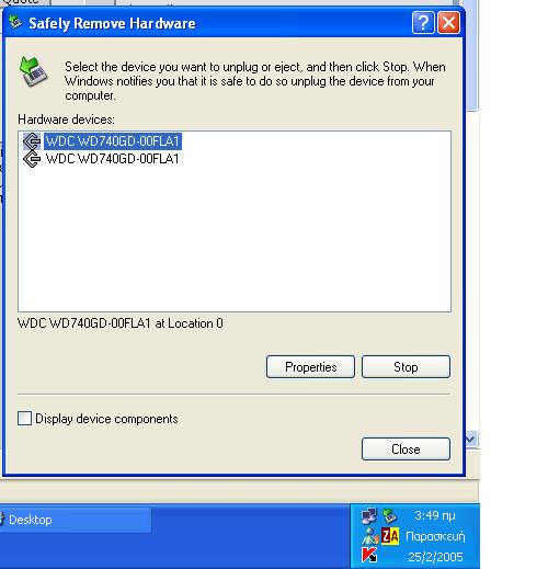

Μια ερωτηση σε οσους εχουν raid 0 στην dfi....στο συστημα της υπογραφης μου βγαζει στο tray (δεξια κατω) ενα εικονιδιο οπως οταν εχει συνδεσει καποια εξωτερικη usb συσκευη...(safely remove hardware) αλλα μεσα δειχνει τα ραπτορια....αυτο ετσι πρεπει να ειναι ή κατι παιζει και δεν το εχω παρει χαμπαρι?...
έχω δύο SATA όχι σε Raid και βγάζει το ίδιο. ίσως έχει να κάνει με το hotswap που είναι μία λειτουργία στους SATA δίσκους, αλλαγή δίσκων χωρίς να κλείσει το σύστημα. αν κάποιος βρει πως μπορούμε να το απενεργοποιήσουμε θα ήταν χρήσιμο.

Ηοtswap?!?!
Δε νομιζω να υποστιριζετε κατο τετοιο!
αν δεν κάνω λάθος δουλεύει.....(είμαι σίγουρος για intel 9xx και νομίζω και για nf3/4)
hotswap ειναι!
αν δεν κανω λαθος, στον windows explorer τα γραμματα των δισκων που αντιστοιχουνε στους 2 ραπτορες τα εμφανιζει ως αφαιρουμενους δισκους!

αυτό ήξερα και γω, όμως στο device manager έχοντας τους δύο SATA στο 1 και 2 τους δείχνει να είναι primary και secondary channel. ???
Αρχική απάντηση από Dorian
Οντως αυτο το εχω παρατηρησει και εγω....

το έχω κάνει (σε 915 σίγουρα και νομίζω και σε nf3)
Κι εγώ έχω κάνει κλικ στο "safely remove hardware" και έχω μετά αφαιρέσει ένα sata δίσκο (όχι αυτόν με τα windows βέβαια) :) και έγινε μια χαρά.
Μετά έβαλα άλλο δίσκο και τον αναγνώρισε αμέσως (όπως ακριβώς κάνει με USB ή Firewire δίσκους) :)
