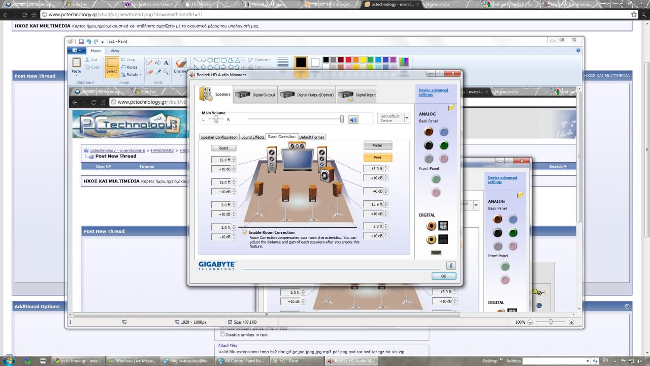

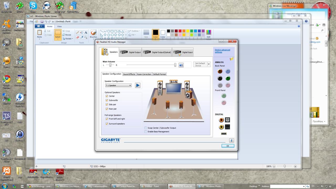

jimos Δημοσιεύτηκε Μάρτιος 27, 2011 #1 Δημοσιεύτηκε Μάρτιος 27, 2011 Με τη βοήθεια σας πριν λίγους μήνες πήρα καινούργιο pc μαζί με τα logitech z 5500. Δυστυχώς όμως δεν απολαμβάνω surround ήχου όπως περίμενα. Center, front right, front left λειτουργούν κανονικά ενώ τα 2 rear ακούγονται υπερβολικά σιγά όταν βλέπω ταινία πχ. Στο panel της realtek οταν τα δοκιμάζω ακούγονται βέβαια πιο χαμηλά σχετικά με τα υπόλοιπα αλλά ΑΚΟΥΓΟΝΤΑΙ! Εχω επιλέξει όπως βλέπετε και στο screenshot 7.1 επιλογή γιατί ειδάλλως δεν ακούγεται απο όλα ο ήχος. Τα έχω συνδεδεμένα αναλογικά (6-channel) με την Gigabyte 890 FXA-UD7. Καμιά πρόταση?? Αν έχετε κάποια λύση με optical σύνδεση, δεκτή γιατί έχω τέτοιο καλώδιο. Ευχαριστώ πολύ προκαταβολικά!

jimos Μάρτιος 30, 2011 Author #13 Μάρτιος 30, 2011 graphist, δοκίμασα να συνδέσω την toslink αλλά το pad των 5500 μου δειχνει το μήνυμα "Νο Digital Data" Προτείνω να βρεθεί η λύση με 6 Ch Direct πρώτα και μετά να δούμε και αυτό το μήνυμα γιατί εμφανίζεται. Από ένα σημείο και μετά σε έχασα πάντως με τόσες άγνωστες για μένα έννοιες!pokemon, thanks για τη διευκρίνηση σχετικά με το jack sensor.Tony, κάνοντας ρύθμιση παραμέτρων για 5.1 ακούγονται πλέον center και front. Τα rear καθόλου. Αλλάζω βέβεαια και το speaker configuration στο πανελ της realtek απο 7.1 που το είχα σε 5.1. Για αυτό εξάλλου είχα την επιλογή 7.1, έτσι ώστε να ακούγονται όσο ακούγονται και τα rear.
graphist83 Μάρτιος 30, 2011 #14 Μάρτιος 30, 2011 Στην πρωτη φωτο που αναβασες τα 2 εμπρος και τπ κεντρικο ηχειο λενε στις καρτελες +10DB. Βαλε τα 0DB και τα πσω βαλε τα απο 10 που ειναι τωρα +15 η +20db. Αυτο θα δωσει λιγο gain (ενταση) στα πισω λιγο παραπανω.Λογικα δεν εχεις ενεργοποιησει την εξοδο της καρτας ηχου σου στο ψηφιακο σημα. Για αυτο και τα 5500 δεν το αναγνωριζουν. Ειδα στην φωτο υπαρχει καρτελα με digital output και optical το εχεις κανει enable? Εαν οχι λογικο το μυνημα.

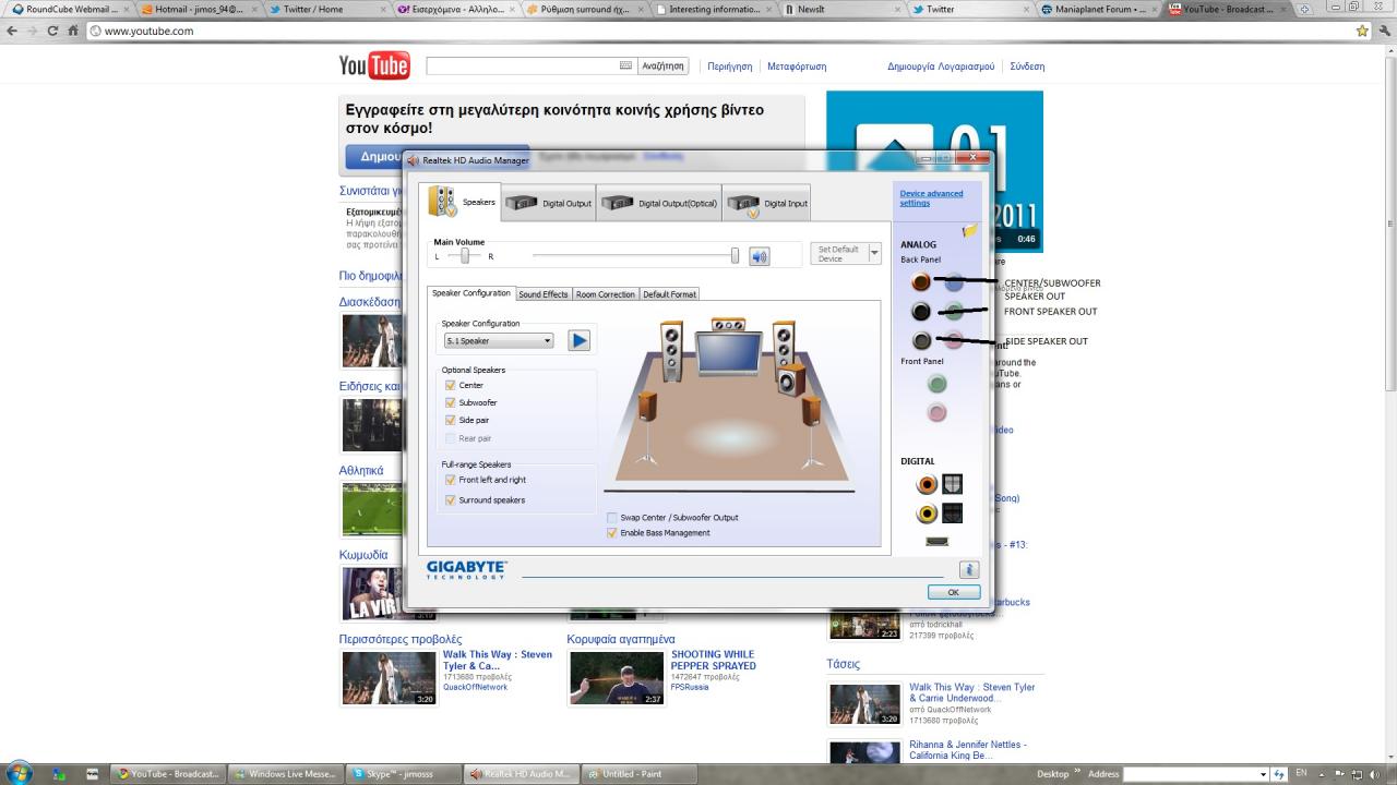

jimos Μάρτιος 31, 2011 Author #15 Μάρτιος 31, 2011 Έχοντας επιλέξει 7.1 ( που ακούγονται όλα τα ηχεία ) όντως αυξάνεται η ένταση των πίσω.Το μήνυμα επιμένει ακόμη και όταν έθεσα την optical output ως default. Προτιμώ να λύσουμε το πρόβλημα με τα rear πρώτα και μετά βλέπουμε. Βλέποντας το πίσω μέρος του pad των 5500 τα 3 καλώδια ειναι συνδεδεμένα ως εξής:πορτοκαλί -> frontμαύρο -> rearλαχανί -> center/subΣύμφωνα όμως με το screenshot που έχω συμπεριλάβει στο post δεν ακολουθείται η παραπάνω συνδεσμολογία. Τι έχετε να πείτε για αυτό?

graphist83 Απρίλιος 1, 2011 #17 Απρίλιος 1, 2011 Ε μα σαφως ειναι λαθος. το περιεργο πως το εκανες. Πισω τα αναγραφει τι ειναι το καθενα σαφεστατα.πρασινο front (εμπρος)μαυρο rear (πισω)πορτοκαλι center/sub (κεντρικο/υπογουφερ)Ετσι ειναι το σωστο και μονο ετσι.
jimos Απρίλιος 5, 2011 Author #18 Απρίλιος 5, 2011 (Συγγνώμη για την αργοπορημένη απάντηση αλλά έλειπα το περασμένο 4ήμερο) Κατάφερα να κάνω όλα τα speakers να δουλέψουν σε 5.1 configuration αλλάζοντας την υποδοχή στην οποία κουμπώνει ένα καλώδιο και από το back panel στο πανελ. Δοκιμάζοντας τα πλέον από το panel της realtek ακούγονται όλα ενώ τα rear λίγο λιγότερο από τα υπόλοιπα (όπως το περίμενα). Εφόσων όλα λειτουργούν κανονικά σε 5.1 διάταξη σύμφωνα με τη δοκιμή στο πάνελ και απολαμβάνω πλέον surround ήχο κυρίως από τα front και center γιατί μπορεί να βγαίνει ήχος από τα rear αλλά δεν μπορώ να πω ότι τα ακούω προτείνεται να προβώ στην αγορά μιας ισχυρότερης κάρτας ήχου αντί για αυτή που έχει ήδη η motherboard μου (Gigabyte 890 FXA-UD7) ? (Ρίξτε μια ματιά και στο screenshot)
