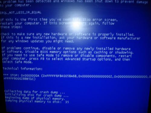

Καλησπερα! εδω και μια εβδομαδα απο τις 4 φορες που ανοιγω τον υπολογιστη μου τις 3 μου βγαζει την γνωστη Μπλε οθονη με μηνυμα IRQL_NOT_LESS_OR_EQUAL δυστυχως δεν μπορω να δω και τον κωδικο που εχει μετα γιατι κανει επανεκκινηση.....δοκιμασα με το F8 να σταματησω την επανεκκινηση αλλα δεν κανει τιποτα....προσπαθησα με το εικονιδιο του υπολογιστη να παω στις ιδιοτητες αλλα δεν ανοιγει καν το παραθυρο:102:
Θα με βοηθουσε πολυ εαν καποιος μπορει να μου δωσει μια συμβουλη!Σας ευχαριστω προκαταβολικα παιδια!
εχω και εγω ακριβος τα ιδια,,ενας τροπος να δεις τον κωδικο ειναι με το blue screen view ενα προγραμματακι ευκολο...τωρα οσο για το πως θα το λυσεις ακομα το ψαχνω και εγω.παιζεις κανα game σαν το modern warfare 2?αμα παντος βρω καποια ακρη στο θεμα θα σου πω και εσενα!!!
εδω και 2 φωτο που καταφερα να τραβηξω με την φωτογραφικη,εαν μπορει καποιος να βοηθησει θα ημουν ευγνωμων!!
Τι windows εχεις? Tις μνημες τις τσεκαρησες μηπως βγαζουν λαθη? Βαλε το CD των windows και κανε ενα repair install, α... και βγαλε οτι περιφερειακα εχεις απο πανω (εκτυπωτες, fax, εξωτερικους σκληρους, κ.λ.π.):)

Το IRQ bsod είναι συνήθως hardware. Όχι απαραίτητα χαλασμένο (και ζαβός driver το προκαλεί) αλλά ξεκίνα να ελέγχεις το hardware σου.
Φίλε Fitas δες εδώ http://aumha.org/a/stop.php#0x0a
Αυτό το site ειναι μπουσουλας μου εδω και χρόνια το παραθέτω για να ξερετε τι σας συμβαινει όταν βγαινουν αυτές οι άθλιες BSOD
http://aumha.org/a/stop.htm
Στην δικη σου περίπτωση παίζει να ειναι μνήμες παντως...
καλησπερα παιδια!Θα τσεκαρω τις μνημες με ενα προγραμμα και θα δω και το install repair των windows
