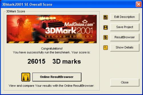

Dagalidis Μάρτιος 11, 2005 Author #43 Μάρτιος 11, 2005 Λοιπόν παιδιά τα πράγματα πάνε ΠΟΛΥ ΚΑΛΑ..... Ξεπεράσαμε τα 6100+ στο 3DMark05.... Ξεπεράσαμε τα 26000+ στο 3DMark01.... Ξεπεράσαμε τα 14000+ στο 3DMark03.... Mόνο το Aquamark03 έχει πεισμώσει λιγάκι και δεν λέει να ξεπεράσει ακόμη τα 79000+ , αλλά που θα πάει θα γίνει και αυτό..... Η καρτούλα τα πάει πολύ καλά θα έλεγα εαν λάβει κανείς το γεγονός ότι τρέχει σε 754Socket και όχι σε NF4 939 - χωρίς Dual Channel οι μνήμες και με GAY timmings CL3 4-4-4-8...... Exω αρκετό Tunning να κάνω και να βρώ τα όριά μου...... Οσο για την ιστορία η 6800U τρέχει με Stock Air Cooling @ Default 1.4 Vgpu .... Nα μερικά από τα BENCH και τα υπόλοιπα μόλις τελειώσω για τα καλά το Ψάξιμο.... Να τα 3DMark01...... http://service.futuremark.com/compare?2k1=8473756

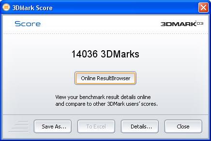

Dagalidis Μάρτιος 11, 2005 Author #45 Μάρτιος 11, 2005 Και για να μην ξεχάσω τα 3DMark03.... http://service.futuremark.com/compare?2k3=3789286

Dagalidis Μάρτιος 20, 2005 Author #47 Μάρτιος 20, 2005 Mετά από πολύ πολύ ψάξιμο και πολλά - πολλά Βenches έχω καταφέρει μέχρι στιγμής τα παρακάτω..... Αquamark = 80512 3DMark01 = 27182 3DMark03 = 14732 3DMark05 = 6761 Oλα τα παραπάνω με 450/1250 στην XFX 6800 Ultra χωρίς κανένα ΜOD και με αέρα από την Default ψύκτρα με τον A64 3400+ (754) να τρέχει στα 273 x 10 = 2730 MHZ και τις ΑDATA στα 273 με Cl3 4-4-4-11@ 3.0Vddr.... Eίναι καλά για μια 6800 Ultra με το παραπάνω σύστημα ή πρέπει να το ψάξω για παραπάνω ? Πρέπει να λάβετε υπόψιν πως δεν έχω κάνει κανενός είδους Cheat με ρυθμίσιες μέσω του Rivatuner όπως έχω διαπυστώσει να κάνουν μερικοί - μερικοί..... ΥΓ... ScreenShots & Compare URLs θα πέσουν μόλις τερματίσω στα ΜΕΓΙΣΤΑ......
