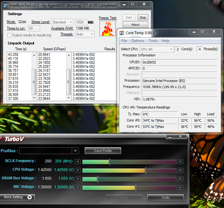

Με core 2 στα 4Ghz και την mini σε HTPC δεν είδα ποτέ πάνω από 60 εκτός αν έτρεχα το Intel Burn Test.
Τώρα το τραγικό για έτοιμο, φτηνό wc δεν το κατάλαβα. Μιλάς για θερμοκρασίες, θόρυβο, τι ακριβώς?

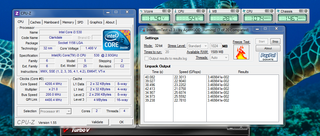

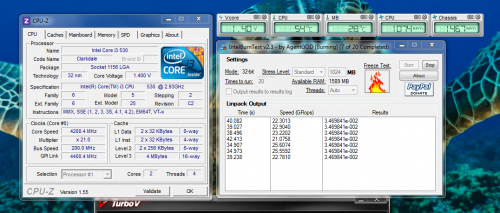

Αν θέλεις κάποιο άλλο πρόγραμμα για θερμοκρασίες πες μου να το ανεβάσω και αυτό. Όσο για τον ι3 υποστηρίζεις ότι στα 4.2GHz είναι πιο "κρύος" από τον core2 σε stock>?
