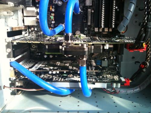

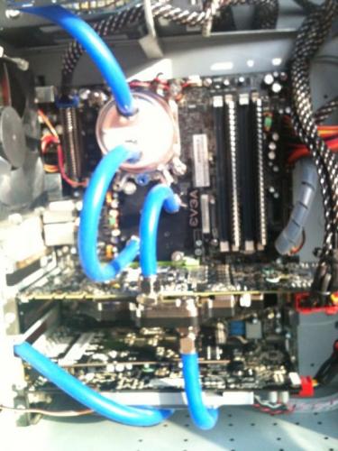

kakao83 Απρίλιος 29, 2010 Author #5 Κοινοποίηση Απρίλιος 29, 2010 ναι εκει θα το βαλω.εκει ειχα και την 9800GX2 η οποια idle eixe 80 kai load 110++ase ηταν απογοητευση αλλα με το waterblock panw apo 55 den paei pote.θα βαλω και φωτο απο το wb οταν παω σπιτι.αυριο θα κανω την τοποθετηση και θα εχει περετερο φωτος :Ρ Link to comment Share on other sites More sharing options...
sakattack1442169065 Απρίλιος 29, 2010 #6 Κοινοποίηση Απρίλιος 29, 2010 εχεις κανει προσαρμογη στους σωληνες κλπ? γιατι δεν ταιριαζουν οι διαμετροι νομιζω. Link to comment Share on other sites More sharing options...

kakao83 Απρίλιος 29, 2010 Author #8 Κοινοποίηση Απρίλιος 29, 2010 εχεις κανει προσαρμογη στους σωληνες κλπ? γιατι δεν ταιριαζουν οι διαμετροι νομιζω. ναι δεν ταιριζουν αφου ειναι μακακες.εχουν πιο μικρα ρακορ νομιζω σε σχεση με την υδροψυξη μας.νομιζω υπαρχουν ρακορ απο την μια πιο μικρα και απο την αλλη πιο μεγαλα η κανω λαθος? Kakao added 2 Minutes and 40 Seconds later... σε ευχαριστώ φίλος, μπόμπα δεν λες τίποτα ετοιμάσου για party δοκίμασα την κάρτα σε oc μέχρι 805 core, 1600 shader και 1124mV στον πυρήνα και εκεί έπαιζε αλλά με manual το fan σε αρκετές στροφές για να έχεις εντελώς ήσυχο pc το oc του είναι μικρο , go για νερό να θερίσεις για το oc στο pc σου θα βοηθούσε κυρίως η ταχύτητά από μνημες (ddr3) σήμερα η μέχρι αύριο θα βγουν τα νέα drivers για να κάνεις dedicated την 8800gts edit: ελπίζω να μην λες ότι έχεις 110 με τίποτα furmark σημερα θα κανω τα benchmark θα τρεξω και το furmark na dw temps hehe παντοσ με την νερο στην καρτα πιστευω οτι θα την εχω 24/7 στα clock που ανεφερες πιο πανω χωρις ζεστες και προβληματα Link to comment Share on other sites More sharing options...

sakattack1442169065 Απρίλιος 29, 2010 #10 Κοινοποίηση Απρίλιος 29, 2010 μολις τα φτιαξεις, εκτος απο τα bench να δειξεις και την υδροψυξη πως την εφτιαξες με καμμια φωτο. :023: Link to comment Share on other sites More sharing options...

kakao83 Απρίλιος 30, 2010 Author #19 Κοινοποίηση Απρίλιος 30, 2010 Ευχαριστω παιδια να 'στε καλα Λοιπον η υδροψυξ μπηκε με επιτυχια ss me temp το απογευμα που θα παω σπιτι.Τελικα δεν χρειαστηκε μετατροπη σωληνων sakattack μπηκε οπως ακριβως και η προηγουμενη καρτα μου που σου ελεγα.εχει ρακορ 1/4 τις ιντσας οποτε μια χαρα. Link to comment Share on other sites More sharing options...
sakattack1442169065 Απρίλιος 30, 2010 #20 Κοινοποίηση Απρίλιος 30, 2010 ωραια !οι κανονικοι σωληνες του Reserator ειναι αυτοι, ετσι?και ψυχεις cpu + n/b + 480 + 8800 !!! μωρε μπραβο το Reserator !!! Link to comment Share on other sites More sharing options...
