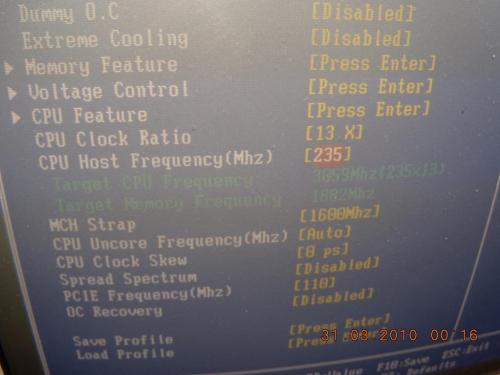

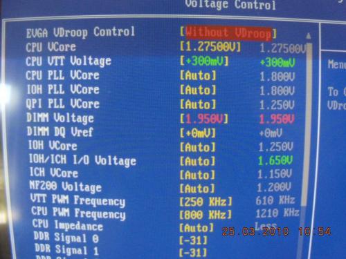

Eφτασε λοιπον πριν λιγο καιρο στα χερια μου μια Evga Classified X58 4-Way SLI και
ενας Core i7 950.

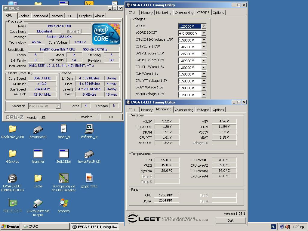

Τα πρωτα τεστ εγιναν με την μαμισια ψυχτρα του 950 και με τις 1800αρες Cellshock
με τα Micron D9GTR αφου δεν ειχα χαμηλοβολτες μνημες, με αερα λοιπον εφτασε τα
235MHz bclk αν και εδειχνε να ζοριζεται ο memory controller με το υψηλο voltage των Cellshock (1.9-1.95V).
Εδω βλεπετε καποιες ρυθμισεις απο το bios της Classified.

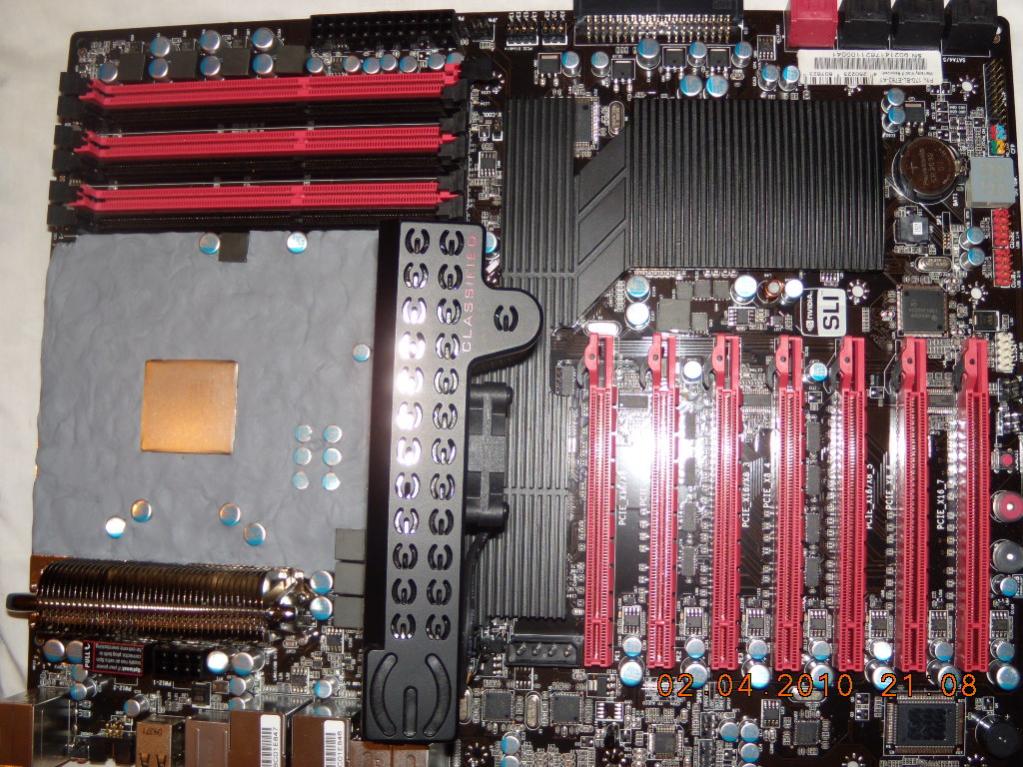

Μετα η μητρικη μονωθηκε για να μπει στο μονοβαθμιο.

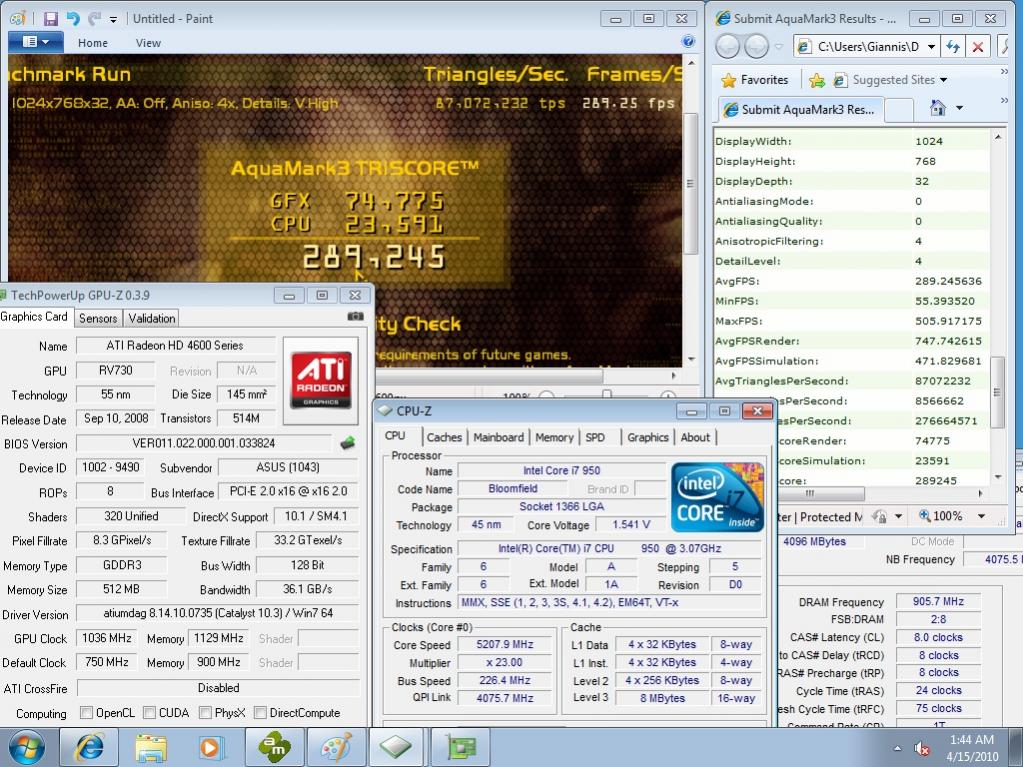

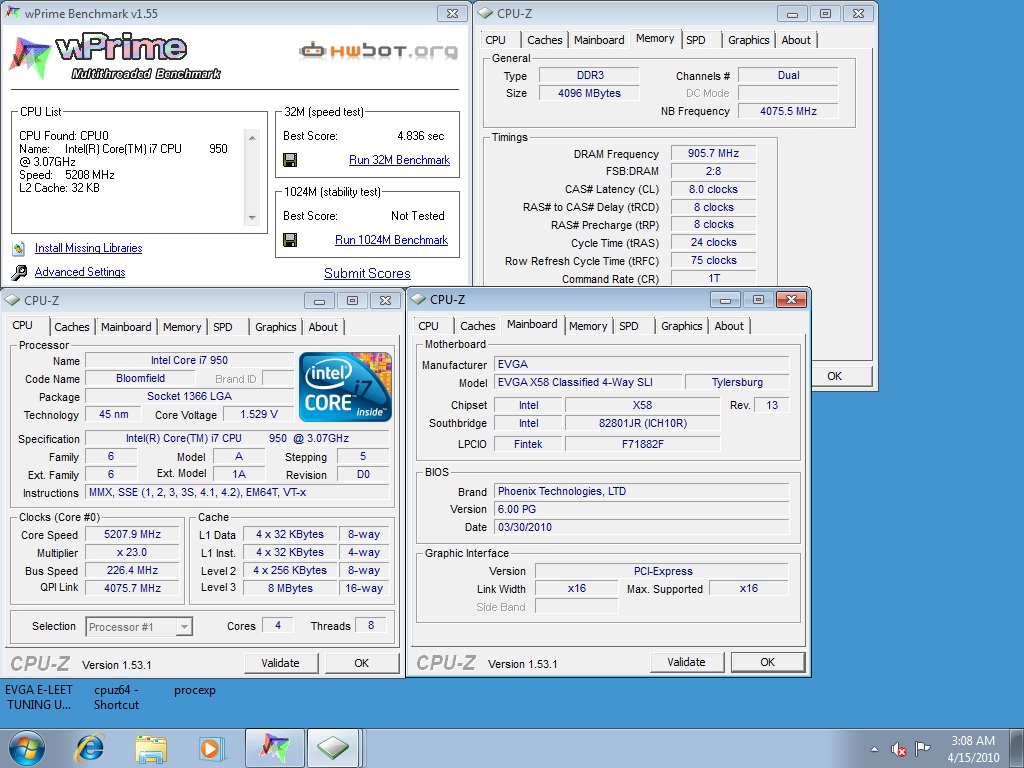

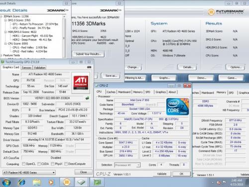

Οι πρωτες δοκιμες στο μονοβαθμιο δεν ηταν πολυ ενθαρρυντικες, δεν μπορουσα
να παιξω πανω απο 4800MHz 3D με τεσσερα threads ενω με 8 threads
επαιζα αρκετα χαμηλοτερα.
Μετα απο αρκετες δοκιμες και ψαξιμο εφτασα στο συμπερασμα οτι οι μνημες και
το υψηλο ρευμα που χρειαζονταν για να παιξουν ζοριζαν τον memory controller και
δεν αφηναν τον επεξεργαστη να ανεβει ψηλα.
Ευτυχως που ο φιλος μου ο subzero μου εδωσε 3Χ2GB Corsair Dominator GT
2000MHz 8-8-8-24 1.65V να παιξω, ευχαριστω Γιωργο.:D
Με τις χαμηλοβολτες μνημες και χωρις πολυ ψαξιμο τα πραγματα βελτιωθηκαν πολυ.
wPrime 32Μ με 8 threads @5200MHz
Aquamark3 με 8 threads @5200MHz
3D Mark06 με 8 threads @5050MHz
Οι δοκιμες συνεχιζονται και φαινεται οτι εχει και αλλο ακομα...:096: :D
