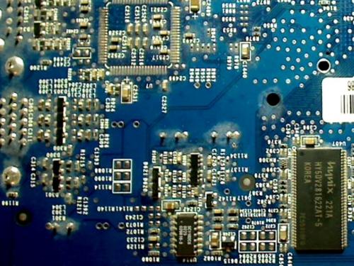

Dr.Paneas Μάρτιος 29, 2009 #22 Μάρτιος 29, 2009 Εγω βρηκα το pinout του VR της καρτας μου. Την γειωση δεν μπορω να βρω....
Vatos_locos Μάρτιος 29, 2009 Author #23 Μάρτιος 29, 2009 μέτρα από το Feedback μέχρι το κέλυφος του DVΙ και αυτό γη είναι
Dr.Paneas Μάρτιος 29, 2009 #24 Μάρτιος 29, 2009 Μοντάρω μία παλια GeForce Ti4200 . Εχω μπερδευτεί λίγο όμως... Λοιπόν, λες να βρουμε το Voltage Regulator. Αυτό το βρίσκω είτε με google είτε ψάχνοντας ο ίδιος στην ΠΙΣΩ μερια της κάρτας για τσιπάκια με αρκετά ποδαράκια τα οποία έχουν όνομα HIP, SC, LM, RT, ISL και ADP. Η δικια μου έχει 2 τέτοια τσιπάκια. Το πρώτο, βρίσκεται κάτω αριστερά και γράφει: SC1102CS 0225 G29810-3 Το δεύτερο βρισκεται κάτω δεξια και γράφει: SC2602S 0226 G29831-2 Ερωτηση1: Γιατί είναι δύο ; Ερωτηση2: Στο google δοκίμασα να ψάξω για το πρωτο (βλ SC1102CS ). Βρήκα λοιπόν το εξης PDF Datasheet . Οπως λέει, η SENSE βρίσκεται στο 11 ποδαράκι. Την μέτρησα λοιπόν με το πολύμετρο και είδα ότι είναι περίπου 100.5 [Ω] . Άρα θα πάω και θα αγοράσω μία μεταβλητή αντίσταση 2010 [Ω] ή 2.01 [kΩ]. Τι άλλες πληροφορίες πρέπει να δώσω στον μαγαζάτορα ; Ερωτηση3: Με το 2ο Voltage Regulator τι να κανω ; Τα ίδια ; Ερωτηση4: Στο τέλος, η τάση θα μεταβάλλετε από την συνισταμένη των 2 Voltage Regulators ; Ερωτηση5: Και ποια τάση ειναι αυτη ; Του πυρήνα ; Της μνήμης ; ή άσχετη ; Ελπιζω να μην σε κουρασα.
Vatos_locos Μάρτιος 29, 2009 Author #25 Μάρτιος 29, 2009 Ερωτηση1: Γιατί είναι δύο ; Vgpu και Vmem Ερωτηση2:Στο google δοκίμασα να ψάξω για το πρωτο (βλ SC1102CS ). Βρήκα λοιπόν το εξης PDF Datasheet . Οπως λέει, η SENSE βρίσκεται στο 11 ποδαράκι. Την μέτρησα λοιπόν με το πολύμετρο και είδα ότι είναι περίπου 100.5 [Ω] . Άρα θα πάω και θα αγοράσω μία μεταβλητή αντίσταση 2010 [Ω] ή 2.01 [kΩ]. Τι άλλες πληροφορίες πρέπει να δώσω στον μαγαζάτορα ; αν μέτρησες σωστά ( σε σωστή κλίμακα ) και είναι όντως 100Ω τότε θες ένα τριμερ 2ΚΩ 25 στροφών ακριβείας Ερωτηση3:Με το 2ο Voltage Regulator τι να κανω ; Τα ίδια ; ακριβός απλά πρέπει να βρεις πιο είναι και για ποιο ( πυρήνα/μνήμες ) για να ξέρεις μετά τι ρεύματα δίνεις και πού. Ερωτηση4: Στο τέλος, η τάση θα μεταβάλλετε από την συνισταμένη των 2 Voltage Regulators ; εδώ σε έχασα και με τα μαθηματικά δεν ήμουν καλός ποτέ όταν μοντάρεις εσύ απλά λες στον regulator οτι δίνει λίγο ρεύμα ( ψέματα ) και αυτός αυξάνει την παροχή του οπότε εσύ παίρνεις παραπάνω από όσο πρέπει. πολύ χοντρά αυτό δεν γίνετε έτσι στην ουσία αλλά όπως και να έχει πριν αλλάξεις ή δώσεις ρεύμα μέτρα ταυτόχρονα. Ερωτηση5: Και ποια τάση ειναι αυτη ; Του πυρήνα ; Της μνήμης ; ή άσχετη ; πάλι δεν κατάλαβα την ερώτησή σου, εσύ δεν πειράζεις τάσης απλά κάνεις τον controller να δίνει παραπάνω τώρα ποιος δίνει και πού θα το δεις από την κάρτα βρες μου μια ολόκληρη photo της και σημείωσε μου τα regulator που μετράς

Dr.Paneas Μάρτιος 31, 2009 #32 Μάρτιος 31, 2009 Στην δικια μου καρτα γραφικων, τα VGPU και VMEM είναι τα αντίστοιχα ποδαρακια πυκνωτων που βρίσκονται στην πάνω μερια. Απο κει μετράω τις τάσεις που δίνουν. Αυτό για το molex, εχεις δικαιο. Βασικα καταλαβα εξαρχης οτι το χρησιμοποιεις για σταθεροποιηση των ακροδεκτων του παλμογραφου. Απλα δεν ξερω πως το ζητήσω στο κατάστημα: Θελω 2 molex ; Και τα καλώδια πως τα περνάω μεσα στο molex ? Καπως δεν πρεπει να σταθεροποιηθουν μεσα στις τρυπες που εχει ; ή έχει καλώδια δικα του το molex που απλα τα συνδεω στα σημεια μετρησης ; Δηλαδή, εσύ ζεσταίνεις το pin και μετα βάζεις εκει το καλαι μαζί με το καλώδιο; Γιατι έτσι είναι πολύ λεπτοδουλεια και πολυ εύκολα μπορει να κολλήσεις 2 ποδαράκια αντί για ένα. ενώ: Αν ζεσταίνεις το καλώδιο απο πριν, βαζεις καλάι στο καλώδιο, ζεσταίνεις και το Pin και μετα βαζεις το καλώδιο (που εχει καλάι πανω του) στο pin όπου μετα με το κολλητήρι εφαρμόζεις/τελειοποιεις την κόλληση έχοντας το καλλάι απο πριν πανω το καλώδιο. Ειναι πιο εύκολο. Ετσι κ αλλιως, και το καλώδιο είναι πολύ μικρό. Αυτό που περιγράφω είναι ψυχρή κόλληση ; Σολδερίνη σκέτη να παρω ; Για να το καθαριζω νομίζω μου είπαν να παρω ενα σφουγάρι, να το βουτηξω στο νερο, να το στραγγίξω, και μετα να βάζω καλλάι πανω στο κολλητηρι και μετα να το σκουπιζω με το υγρο σφουγγάρι. Ετσι καθαρίζει απο τις οξειδώσεις και απο μαύρο γίνεται κάπως πιο μεταλλικό. Τώρα μια ερώτηση σχετικά με τα VGPU και VMEM. Εμενα το ένα είναι SC1102SC και έχει SENSE-GND=100.5Ω και το άλλο είναι SC2602S και έχει SENSE-GND=124Ω οπότε φαντάζομαι πως θελω 2 τρίμερ των 2KΩ (αφου μετα πάει σε 5KΩ). Πώς ξεχωρίζω ποιο είναι ποιο ; Δηλαδη το 100Ω ή το 124 έχει να κάνει με το VGPU ή VMEM ; Λογικά όποιο έχει την πιο μικρή αντίσταση (πχ 100Ω) θα έχει και πιο μεγάλη τάση απο το άλλο. Αρα, μήπως υπάρχει κάτι εμπειρικό πχ VGPU > VMEM ? Γιατι αν ισχυει αυτό, τότε ξέρω ότι το VGPU είναι αυτό που έχει την πιο μικρή FB/SENSE, πχ το 100Ω. Τώρα, σε ένα review λέει ότι αντί να κολλήσεις στο ποδαράκι, μπορείς να βρεις μια κοντινή αντίσταση στην οποια συνδεεται το ποδαρακι και να το συνδεσεις εκεί πιο εύκολα. Το εχεις ακούσει αυτο ; Μύθος ή Πραγματικότητα ; Επίσης κάτι παιζει και με το να χρησιμοποιεις μολύβι HB και να τραβηξεις 2-3 γραμμες πανω σε αυτην την αντίσταση. Ειναι ενας ακομα τρόπος να μικραίνεις την αντίσταση. EDIT: Το ψήνω! Αν και το σαββατοκυριακο αυτο ειμαι πνιγμενος απο δουλειες. btw εχω και εναν φιλο ηλεκτρολογο στο ΑΤΕΙ θα μου τα δείξει αυριο. Αν δεν παρω μπρος, θα σου πω. Be in touch!banana Ευχαριστω για την προσφορά σου!:respect: EDIT 2: Τι ειναι αυτο το flux υγρο που βαζει ; Φαινεται να κολλαει καλυτερα ετσι. Ε ;

Dr.Paneas Απρίλιος 1, 2009 #34 Απρίλιος 1, 2009 Καταρχάς σ'ευχαριστώ για τις απαντήσεις!!!!!!!!!! Τώρα πάμε στα παρακάτω: Θα πάω σήμερα να πάρω σολδερίνη. Αυτή την βάζω όπως και στο βιντεάκι πάνω στο pin που θελω, Am I right ? Οπότε η μέθοδος που μου προτίνεις για μία καλή όμορφη γυαλιστερή κόλληση είναι: Προσαρμόζω την σολδερίνη με το πινελάκι της πάνω το αντίστοιχο pin. Ζεσταίνω το pin (μήπως αυτό πρέπει να το κάνω, πριν βάλω σολδερίνη ; ) Ζεσταίνω το καλώδιο. Βάζω λίγο καλλάι στο pin. Γρήγορα βάζω το καλώδιο εκεί. Τελειοποιώ με κολλητήρι. Μου είπαν ότι δεν υπάρχει τριμμερ στα 2.5KΩ . . . . . . από τα 2kΩ πάει απευθείας σε 5kΩ. ΥΣ: Ο Παλμογράφος ήταν εκ παραδρομής
Vatos_locos Απρίλιος 1, 2009 Author #35 Απρίλιος 1, 2009 καλά τα πήγες αλλά κάνε λίγο practice πρώτα σε κάτι χαλασμένο έτσι θα δεις μόνος σου στην πράξη πως να το κάνεις και να βρεις το σωστό timing 2.5K τρίμερ δεν παίζει όντως μαλακία μου βάλε ένα 5άρι μην βάζεις πιο μικρά από όσο πρέπει γιατί θα έχεις μεγάλο bump στα Volt και καθόλου Fine tunning

Dr.Paneas Απρίλιος 2, 2009 #40 Απρίλιος 2, 2009 Τα καταφερα ρει By blackslash13, shot with DSC-P73 at 2009-04-01 Αυτο το FB ειχε 100Ω αντισταση. Τωρα με το 2kΩ τριμμερ, και φουλ γυρισμένη η βιδίτσα του, έχει πλεον (μετα την πετυχημενη τρομερη κόλληση μου ) 96Ω. Αυτό είναι καλο ; Κακό ; Φυσικά όσο ξεβιδώνω την βίδα, καταβαίνει (πχ εφτασε και μεχρι τα 40Ω προς το τελος). Αρα έτσι την βαζουμε παραλληλα: 1/Rολ = 1/FB + 1/Rtrimmer Αρα: Rολ = (FB * Rtrimmer ) / FB + Rtrimmer Σωστα ; Αυριο θα πεταχτω να παρω και ενα 5άρι τριμμερ. Πώς όμως ξερω, ποιο απο τα 2 VR είναι το GPU και ποιο το MEM ; ----- btw ισιωσα λίγο με το χέρι το καλώδιο (να μην πλαγιάζει) και του έβαλα και τοθερμοσυστελόμενο για μονωση (μηπως και ακουμπισει στα διπλα pins). Αγορασα και το αποκολλητικο φυτιλι. Αλλα πως λειτουργει αυτο ρε συ ; Για πες γιατι εχω καταστρεψει την παλια μου μητρικη, και δεν εχει τσιπακι να πειραματιστω Επισης μου ειπε οτι η σολδερινη (κρεμα/παστα), κανει κακο στην μύτη του κολλητηριου. Και πως χρησιμοποιειται για μεγαλύτερη μύτη συνήθως. Οποτε δεν μου έδωσε. Παντως οφειλω να πω, πως βρικα μια δικια μου τεχνικη στην κολληση Παίρνω το καλώδιο, τηλίγω σε 3 τυλίγματα γύρω του το καλλάι, και προεξέχει παρα μα παρα πολυ λιγο το καλλάι. Οποτε στο ενα χερι το καλωδιο με το καλλάι πάνω και στο αλλο χερι το κολλητήρι. Ακουμπαω το καλωδιο στο Pin και με το κολλητηρι λιώνω το καλλάι πάνω του και πανω στο Pin. Μια φωτο ακομη: By blackslash13, shot with DSC-P73 at 2009-04-01
