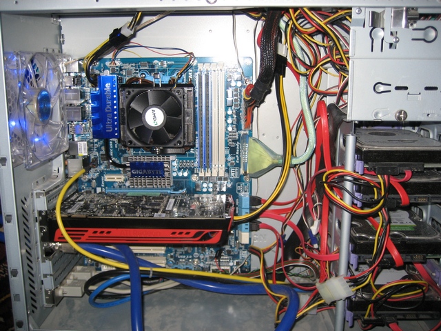

cpu: PhenomII 965 (C3 125W)
mobo: Gigabyte 790XTA-UD4 με USB3 και SATA 3

1) η μητρικη φαινεται να ζεσταινεται πολυ εκει στα mosfet. Ακομα και με ανοιχτο το κουτι ανεβαζει πιο πολυ Θ κι απο τη cpu (με C&Q αυτο βεβαια), 42 με 38 περιπου, και απλως πλησιαζοντας το χερι νιωθω ενα κυμα θερμοτητας.
Ειναι φυσιολογικο?
φαντασου να μην ειχε εκει και ψυκτρα με τα heatpipes.

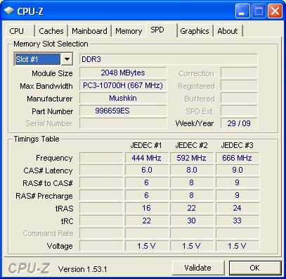

3) γιατι οι μνημες λενε οτι ειναι 1600 (800) αλλα εχουν SPD μονο μεχρι τα 666 (1333) ?
Με τα mosfet δεν έχεις πρόβλημα. είναι φυσιολογικό να ζεσταίνονται (τραβάει το cpu πολύ). Ακόμα και να μην είχε ψύκτρα πάλι πρόβλημα δεν θα είχες... απλά αν κλοκάρεις έστω και λίγο μετά θα τα φτύσει. Τώρα που είσαι και με ψύκτρα ουδέν πρόβλημα.

Όσο για τα SPD, περίεργο... τώρα στα πόσα τρέχουν? 1333?

Αυτο με τις μνημες μου οντως πολυ περιεργο.
Ναι 1333 τα αναγνωριζει και το συστημα default.
Δεν ειναι κατι που με καιει και ουτε πχ προκειται να πω οτι θα παω να τα αλλαξω γιατι θελω 1600.
Απλα οταν πηγα στο Πλαισιο για να παρω τις απλες Corsair 1333 στα 96Ε, ειδα οτι ειχε στη βιτρινα του παγκου αυτες τις μπλε Mushkin στα 91Ε που εγραφαν οτι ειναι 1600 (PC 12800)
Ο μονος λογος για να μην τις επαιρνα θα ηταν επειδη δεν τις εχουν στο site και φοβηθηκα μην ειναι τιποτα RMA που ξεμειναν. Αλλιως και 1333 να λεγανε οτι ειναι, δεν με χαλαγε.
Απλα μου κανει μεγαλη εντυπωση το γεγονος. Εχει γινει καποιο λαθος? κολλησανε λαθος αυτοκολλητα? ετσι ειναι ολες οι 1600? ετσι ειναι μονο αυτες οι συγκεκριμενες Mushkin?

Τώρα για τις μνήμες, αν τις αφήσεις auto από bios και αλλάξεις τον πολλαπλάσιαστή από 6,67 σε 8 δεν πάνε 1600? Ποιό μοντέλο έχεις να δούμε λίγο και timings και volt.
Στα 1333 πρέπει αν είναι εργοστασιακά στα 1,5Volt. Τώρα για τα 1600 παίζει να θέλουν παραπάνω λογικά στα 1,65.
Για αρχή βάλτα όλα στο auto και άλλαξε μόνο πολλαπλασιαστή στις μνήμες. Δες τι timings δίνει στο auto με το cpu-z και τι volt δίνει με everest. Και αναλόγως και του manual τις σετάρεις λίγο πιο σφιχτά. :)

Οι μνήμες είναι αυτές απ'ότι βλέπω
και οι ρυθμίσεις που αναγράφει
Voltage: 1.5-1.7V
Timings: tCL 9 / tRCD 9 / tRP 9 / tRAS 27

παντως απο λιγο που ειδα και 2 αλλες στο ιδιο site εκει, η εντυπωση που μου δημιουργηθηκε ειναι οτι μεχρι 1333 ειναι το επισημο και απο κει και πανω ισως ειναι ειδικες "ανεπισημες" ρυθμισεις. σωστα?

Ναι ρε συ αλίμονο... όποτε έχεις χρόνο πείραξέ τις να δεις τι λένε από πρώτο χέρι. Κρίμα είναι να δουλεύουν 1333 στα 9-9-9-27 1,5v και να μην τις κάνεις 1600 9-9-9-27 στα 1,65 για παράδειγμα. Ψύκτρα έχουν, δεν θα ζεσταθούν ιδιαίτερα.
Απλά παρέα με την αλλαγή, τρέξε memtest μετά να δείς αν περνάνε οκ για καμια δυο ώρες (αν θες άστο και παραπάνω) και είσαι κομπλέ. Καλορίζικο και καλοδούλευτο (επιτέλους) το συνολικό σύστημα :)
Από τα φόρα της Mushkin
The 996659es is the same as the 996659 kit, the difference is the heat spreaders.
You will need 1.6 to 1.7V to stabilize the memory at those speeds and timings (ενν. 1600 @ 9-9-9-27)
If you set the memory at 1333 and 1.7V the ram will do CL8
It's possible that the ram can do tighter timings @ 1600 and @ 1333, but I can't guarantee it.
Don't go over 1.7V on the memory or you'll be over the warranty limit.
