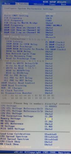

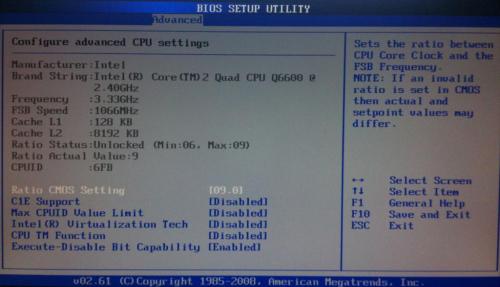

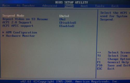

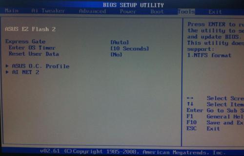

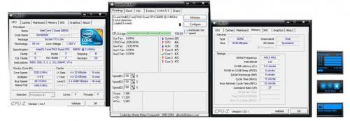

vasilisx360 Δημοσιεύτηκε Φεβρουάριος 23, 2010 #1 Δημοσιεύτηκε Φεβρουάριος 23, 2010 καλη μερα παιδια... ειμαι λιγακη ασχετος και ειπα να ασχοληθω με το οc λιγο απο δω λιγο απο εκει κατι εχω καταφερει ... ο cpu δουλευει στα 3,2 stable εχω ανεβασει photos απο το bios με τις ρυθμισεις που εχω κανει τι θα ηθελα λοιπον αν ειναι ευκολο για καποιον που γνωριζει να μου πει: 1) μπορω να παω παραπανω και αν ναι πως ? οταν ανεβαζω το fsb απο 367 δεν ειναι σταθερος και στα τεστ εχω μπλε οθονες .. εχω δοκιμασει και fsb με cpu voltage 1.45 και κατω και στις ραμ εχω δωσει ρευμα αλλα οσες προσπαθιες και αν εκανα δεν ειναι σταθερος... στις προσπαθιες μου αυτες πειραζω μονο: fsb freq, dram freq, memory volt, cpu volt 2) αν μεινω στα 3,2mhz οι ρυθμισεις που εχω ειναι οκ ? μηπως εχω ξεχασει κατι σημαντικο στα bios ? οι photos που εχω ανεβασει βοηθανε αρκετα πιστευω thanks προκαταβολικα :101:

stealth1442169213 Φεβρουάριος 23, 2010 #4 Φεβρουάριος 23, 2010 Παιζεις με 4Χ2GB μνημης...γι'αυτο δεν μπορεις να ανεβεις πανω απο 400MHz FSB.Πρωτα δοκιμασε να βαλεις strap 400 και τις μνημες στο 1/1, δηλ. οι μνημες να παιζουν στην ιδια ταχυτητα με το FSB. (400ΜHz FSB = 400MHz DDR2 800 oι μνημες)Μετα δοκιμασε να ανεβασεις το North Bridge voltage στο 1.3-1.35V.Με 8GB μνημη ο memory controller ζοριζεται πολυ και δεν μπορει να παιξει σταθερα.Κοιταζε τις θερμοκρασιες στο North να μην ανεβαινουν ψηλα, στην αναγκη βαλε ενα ανεμιστηρι να φυσαει το North Bridge.stealth

stealth1442169213 Φεβρουάριος 23, 2010 #6 Φεβρουάριος 23, 2010 stealth έκανα αυτά που μου είπες αλλα το μηχάνημα δεν ανοίγει καν και το κάνω reset με το "τζαμπερακι" ...αν κατάλαβα καλά ... για να παίξουν η ram 1/1 βάζο 400 το fsb strap το north bridge και fsb frequency 400 και τις ram 800? Nαι ετσι πρεπει να ειναι αλλα δεν πας κατευθειαν στα 400 FSB, ξεκινας απο πιο χαμηλα και ανεβαζεις το FSB λιγο-λιγο να δεις που σε κοβει.Tι CPU multiplier εχεις?Αν ειναι Χ9 τοτε...400Χ9=3600MHz, μπορει να κανει 3.6GHz ο επεξεργαστης?Βαλε τον multiplier στο Χ8 για να εισαι σιγουρος οτι μπορει να το κανει. η θερμοκρασία του north που πρέπει να είναι για να είμαι ok ? vasilis-x360 added 5 Minutes and 27 Seconds later... και πιο πρόγραμμα θα μου δείξει την θερμοκρασία του north ? εχω : everest , speed fun , real temp δεν λένε κάπου για το north Αμα ειναι αναμεσα στους 50 με 60 βαθμους ειναι ενταξει. Χρησημοποιησε το PC Probe II. stealth added 8 Minutes and 5 Seconds later... Παιδια ξερει καποιος τι clock generator θελει το SetFSB για να δουλεψει στο Ρ45 chipset που εχει η P5Q WS? stealth

Nos-Dio1442169068 Φεβρουάριος 23, 2010 #10 Φεβρουάριος 23, 2010 το pcprobe δε δουλευει στα 7 και δε δινει και σωστες θερμοκρασιες.Χρισημοποιησε το realtemp,coretemp για θερμοκρασια και το cpuz για να δεις το ρευμα.
vasilisx360 Φεβρουάριος 23, 2010 Author #11 Φεβρουάριος 23, 2010 nos-dio ... έφαγα τον κόσμο να δω γιατί δεν πεζή το pc probe το real temp το έχω ..αλλα που θα δω την θερμοκρασία του North Bridge oeoooo ?
Nos-Dio1442169068 Φεβρουάριος 23, 2010 #12 Φεβρουάριος 23, 2010 nos-dio ... έφαγα τον κόσμο να δω γιατί δεν πεζή το pc probe το real temp το έχω ..αλλα που θα δω την θερμοκρασία του North Bridge oeoooo ? δε τη βλεπεις καθολου,δεν εχει προβλημα αυτο...αντε αν θες να εισαι σιγουρος βαλε ενα ανεμιστηρα στο chipset cooler

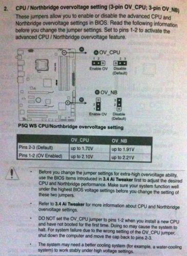

vasilisx360 Φεβρουάριος 23, 2010 Author #14 Φεβρουάριος 23, 2010 ρε παιδιά αυτή η photo σας λέει κάτι η άδικα την τράβηξα ?

overclocked Φεβρουάριος 24, 2010 #16 Φεβρουάριος 24, 2010 για κανε μια αυτα που θα σου πω και πες μου αν μπηκε windows.9x400strap autodram frequency ddr2 800 η και χαμηλοτερο(αποτι καταλαβα εχεις 800αρες και τις τρεχεις στα 880?)καλυτερα χαμηλα μνημες για αν σιγουρευτουμε οτι δε σε κοβουν αυτες μνημες 5-6-6-18dram read control disableddram read training disabledmem oc charger enabledcpu voltage 1.5(ναι το ξερω ειναι πολυ αλλα θελω να δω αν μπει windows. εγω με 3.7 ειμαι με τοσο ρευμα βεβαια εχω χαμηλα temp λογο καλης ψηκτρας)cpu pll voltage 1.65fsb termination volate 1.30memory voltage 2.2(και παντα τοσο θα το εχεις μετα αν ανεβαζεις της μνημες)NB voltage 1.3-1.4SB voltage 1.3με αυτα θα μπεις windows στα 3600 λογικα.. τρεχα κανα prime και αν δεν εχεις temp πανω απο 70 εισαι οκ... μετα ριξε Μulti ανεβαζε λιγο λιγο μνημες να δεις μεχρι ποσο πανε. και γω αμα βαλω 400strap μετα θελει jumberaki.,...εδω βλεπεις τι πρεπει να βαλεις στο setfsb για να δουλεψειhttp://www13.plala.or.jp/setfsb/λογικα αυτο ICS9LPRS918BKL(ASUS P5K/3 Deluxe, P5E, P5Q Deluxe, P5Q-E )
TASOS Φεβρουάριος 24, 2010 #17 Φεβρουάριος 24, 2010 ρε παιδιά αυτή η photo σας λέει κάτι η άδικα την τράβηξα ?Με αυτά τα jumper ξεκλειδώνουν επιπλέον ρυθμίσεις τάσεων στο bios.Δέν σου χρειάζονται ... είναι για extreme o/c και ψύξη.

vasilisx360 Φεβρουάριος 24, 2010 Author #19 Φεβρουάριος 24, 2010 για κανε μια αυτα που θα σου πω και πες μου αν μπηκε windows.9x400strap autodram frequency ddr2 800 η και χαμηλοτερο(αποτι καταλαβα εχεις 800αρες και τις τρεχεις στα 880?)καλυτερα χαμηλα μνημες για αν σιγουρευτουμε οτι δε σε κοβουν αυτες μνημες 5-6-6-18dram read control disableddram read training disabledmem oc charger enabledcpu voltage 1.5(ναι το ξερω ειναι πολυ αλλα θελω να δω αν μπει windows. εγω με 3.7 ειμαι με τοσο ρευμα βεβαια εχω χαμηλα temp λογο καλης ψηκτρας)cpu pll voltage 1.65fsb termination volate 1.30memory voltage 2.2(και παντα τοσο θα το εχεις μετα αν ανεβαζεις της μνημες)NB voltage 1.3-1.4SB voltage 1.3με αυτα θα μπεις windows στα 3600 λογικα.. τρεχα κανα prime και αν δεν εχεις temp πανω απο 70 εισαι οκ... μετα ριξε Μulti ανεβαζε λιγο λιγο μνημες να δεις μεχρι ποσο πανε. και γω αμα βαλω 400strap μετα θελει jumberaki.,...εδω βλεπεις τι πρεπει να βαλεις στο setfsb για να δουλεψειhttp://www13.plala.or.jp/setfsb/λογικα αυτο ICS9LPRS918BKL(ASUS P5K/3 Deluxe, P5E, P5Q Deluxe, P5Q-E )φιλε μου έκανα αυτά που μου είπες μπήκα windows αλλα στο 20 SEC στο prime μου έβγαλε μπλε οθόνη έβαλα τις μνήμες 5-5-5-15το fsb 380 ίποτε είμαι στα 3.4 και μου φαίνεται σταθερός ..με 100 λειτουργία η θερμοκρασία δεν ανεβαίνει πάνω από 56cvasilis-x360 added 2 Minutes and 24 Seconds later...ανοιξε ενα cpu-z k πες την εκδοση του βιος που εχεις εκτος αν εχεις βαλει την τελευταια.παιζει κατι περιεργο με αυτον τον επεξεργαστη που εχεις δεν υπαρχει στην λιστα της asus για την συγκεκριμενη μητρικη το θεμα ειναι οτι υπαρχουν bios updates fix για επεξεργαστες κοιταξε τα μηπως κ μπορεσεις κ το κανεις κ δουλεψει σωστατο βίος το έχω κάνει update ..πως γίνετε να μην υπάρχει ο cpu και εγώ να τον βλέπω και να δουλεύει stable στα 3.3 από 2.4 ?vasilis-x360 added 3 Minutes and 2 Seconds later...φιλε μου έκανα αυτά που μου είπες μπήκα windows αλλα στο 20 SEC στο prime μου έβγαλε μπλε οθόνη έβαλα τις μνήμες 5-5-5-15το fsb 380 ίποτε είμαι στα 3.4 και μου φαίνεται σταθερός ..με 100 λειτουργία η θερμοκρασία δεν ανεβαίνει πάνω από 56cvasilis-x360 added 2 Minutes and 24 Seconds later...το βίος το έχω κάνει update ..πως γίνετε να μην υπάρχει ο cpu και εγώ να τον βλέπω και να δουλεύει stable στα 3.3 από 2.4 ?τώρα για τις ram εγώ υποτίθεται ότι τις πήρα γιατί είναι 1066 αλλα δεν ξέρω αν είναι όντως !!
