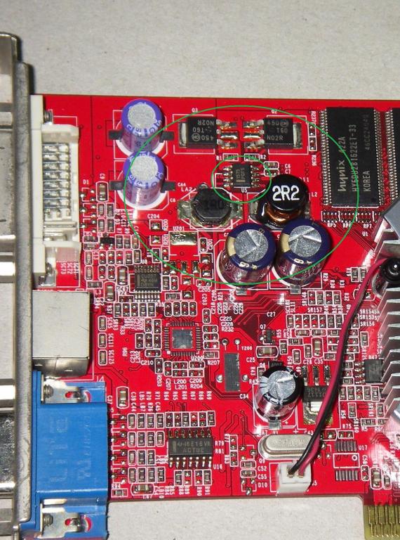

Τάσο, γεια χαρά... καλά τα θυμάσαι, δεν υπάρχει τίποτα σχετικό για HW mod... οπότε πάμε μάλλον για παγκόσμια αποκλειστικότητα :042:...
Νομίζω βρήκα το VR του πυρήνα... Στην φώτο που δίνω το chip κρύβεται απ το καλώδιο του ανεμιστήρα... το datasheet ειναι αυτο...
http://pdf1.alldatasheet.com/datasheet-pdf/view/94381/STMICROELECTRONICS/LD1117.html
Ο πυρήνας τροφοδοτείται μάλλον απο τα 1,5v (V-out) και τα 1,23v είναι το ref voltage... Σκιάζοντας την R1 αντίσταση (διάγραμμα σελ. 23) με B2 μολύβι είδα το V-out να πιάνει 1,64v... ήδη ο πυρήνας δουλεύει στα 500 κι ανεβαίνει... θα ποστάρω φώτο του mod μόλις είμαι σίγουρος...

Αυτό που με προβληματίζει είναι οτι η καρτούλα με κάνει να αισθάνομαι τελείως noob! Τι θέλω να πω... Αυτό που νόμιζα οτι τροφοδοτεί τον πυρήνα τελικά δεν τον τροφοδοτεί... Το 1,23v είναι το ref voltage και το 1,5v είναι το v-out (1,5v) του mosfet... Ο πυρήνας απο το bios πρέπει να τροφοδοτείται με 1,29v... τα οποία δεν τα μετράω πουθενά με το πολύμετρο πάνω στο pcb... Οι μνήμες τελικά παίζουν ψηλά όπως θα έπρεπε αφού είναι εντός spec... αλλά όταν παίζουν εκεί ψηλά ο πυρήνας πάει μόνο 440 no matter τι voltage έχω επιλέξει στο bios... έχω αποκωδικοποιήσει αρκετά ICs πάνω στο pcb αλλά ακόμα δεν έχω καταλάβει πως συνδεονται όλα μεταξύ τους... Δεν θέλω να ποστάρω ακόμα λεπτομέρειες για τις μόντες που έκανα (βασικά pencil mod) για να μην μπερδέψω κανέναν, μια κι ακόμα εγω πάω στα τυφλά χωρίς να είμαι σίγουρος για το τι κάνω... I 'll keep you informed όταν θα βγάλω άκρη (και καλύτερα αποτελέσματα...)

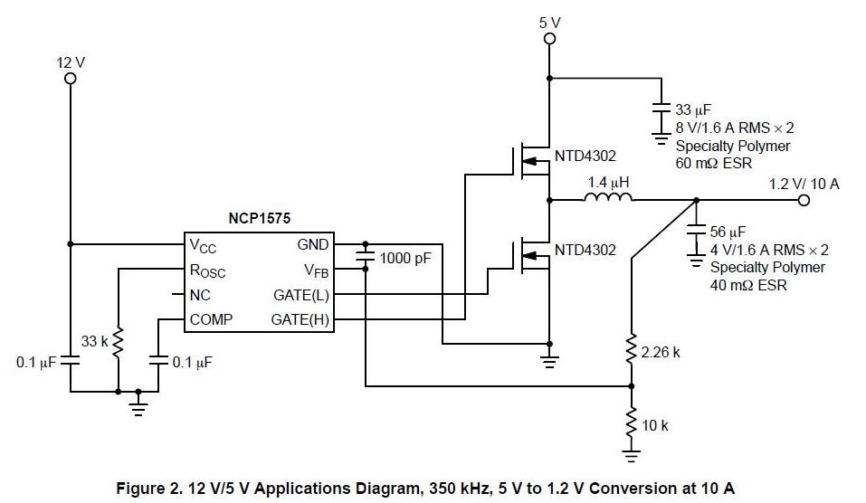

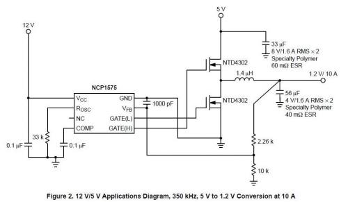

Το κύκλωμα που τροφοδοτεί τον πυρήνα είναι παρόμοιο με το παρακάτω:
Και στην κάρτα πάνω είναι στην παρακάτω φώτο

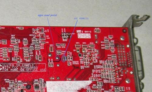

Σκιάζοντας την αντίσταση που φαίνεται παρακάτω:
Ή οποία είναι η 10Κ προς την γείωση στο παραπάνω διάγραμμα, τότε μπορούμε εύκολα να δούμε την VGpu να ανεβαίνει απο 1,30v ακόμα και στα 2,1v ανάλογα με το πόσο σκιάζουμε την αντίσταση αυτή με μολύβι Β2... Αλλά, αν ξεπεράσουμε τα 1,41v τότε ακόμα και σε stock ρολόγια έχουμε artifacts και ενίοτε crashes... Κρατώντας την τάση του πυρήνα κάτω απο 1,41v ο πυρήνας ανεβαίνει μέχρι και στα 490 αλλά μόνο για ΑΜ3, eνώ τα άλλα 3D τα παίζει στα 480 ή κοντά εκεί... Foul stable ρολόγια με αυτό το mod χωρίς artifacts και χωρίς extra ψύξη είναι τα 460/320...
