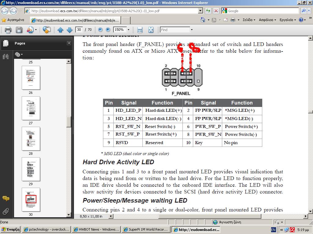

OldGiT Ιανουάριος 31, 2010 #5 Ιανουάριος 31, 2010 Κοίταξε τη σελίδα 24 στο manual (είναι σελίδα 30/70 αν το διαβάζεις on-line). Front Panel HeaderThe front panel header (F_PANEL) provides a standard set of switch and LED headerscommonly found on ATX or Micro ATX cases. Refer to the table below for information:Pin Signal Function Pin Signal Function1 HD_LED_P Hard disk LED(+) 2 FP PWR/SLP *MSG LED(+)3 HD_LED_N Hard disk LED(- )5 RST_SW_N Reset Switch(-)7 RST_SW_P Reset Switch(+)9 RSVD Reserved4 FP PWR/SLP *MSG LED(-)6 PWR_SW_P Power Switch(+)8 PWR_SW_N Power Switch(-)10 Key No pin

stealth1442169213 Ιανουάριος 31, 2010 #7 Ιανουάριος 31, 2010 Τα pins για το Power Switch ειναι αυτα που σου ειπε ο OldGiT, δηλ. τα 6-8. Κοιτα το attachment. stealth
phrk Ιανουάριος 31, 2010 Author #8 Ιανουάριος 31, 2010 Το σύνδεσα εκεί κανονικά αλλα τίποτα. Το έβαλα και ανάποδα και πάλι τίποτα.
stealth1442169213 Ιανουάριος 31, 2010 #9 Ιανουάριος 31, 2010 Δοκιμασε να ενωσεις το 6 και το 8 pin με ενα κατσαβιδι η ενα jumper να δεις αν το συστημα ξεκιναει.Αμα ξεκιναει πρεπει να εχει προβλημα ο διακοπτης.Παρτους τηλ. και πες τους τι συμβαινει να σου δωσουν ενα αλλο κουτι.stealth
phrk Ιανουάριος 31, 2010 Author #10 Ιανουάριος 31, 2010 Το έφτιαξα. Για κάποιο λόγο το power πήγαινε 1 θέση πιο δεξιά.Σας ευχαριστώ πολύ όλους!
