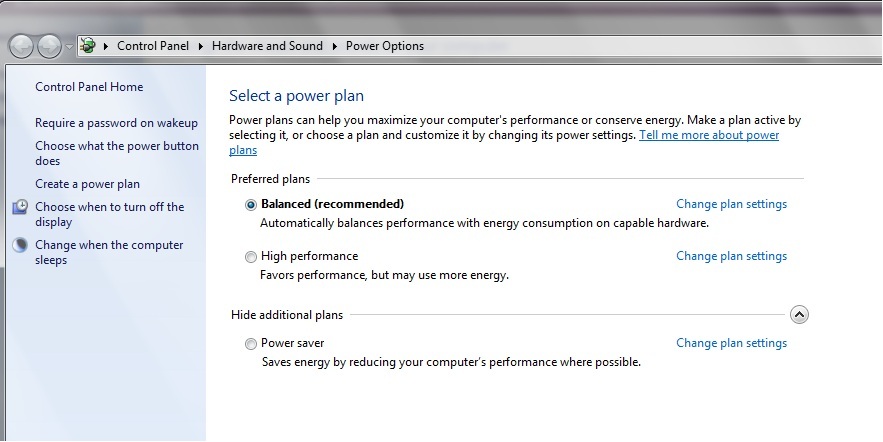

μήπως έχεις επιλεγμένο κατα λάθος το να λειτουργεί σε High Performance Mode ?
το μενού είναι το παρακάτω

Στα 7 θα έπρεπε να κατεβάζει αυτόματα πολλαπλασιαστή, ότι ρυθμίσεις και να έχεις στο power.
