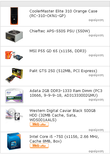

Easyrider Δημοσιεύτηκε Δεκέμβριος 27, 2009 #1 Δημοσιεύτηκε Δεκέμβριος 27, 2009 Καλημερα και Χρονια Πολλα. Πριν 2 βδομαδες πηρα νεο pc (i5-core 1156 socket) και αφου δεν με αφηνε να περασω τα xp χωρις το sp2 ενσωματωμένο, περασα μια κοπια των 7 εκανα ενα διαμερισμα και περασα τελικα τα xp απο ενα cd που ειχα φτιαξει παλιοτερα με το sp2 ενσωματωμένο. Το προβλημα ειναι οτι μολις αρχιζει και δουλευει σε ψηλες στροφες ο επεξεργαστης και ο σκληρος, πχ audacity , virtualdub το pc βγαζει ενα θορυβο που δεν εχω εντοπισει απο που προερχεται για να το ψαξω. Εχει/ειχε κανεις ιδιο προβλημα..? Σκεφτομαι να σφαξω τα 7 και το partition και να δω αν συνεχιζει να το κανει. Το pc ειναι αυτο.

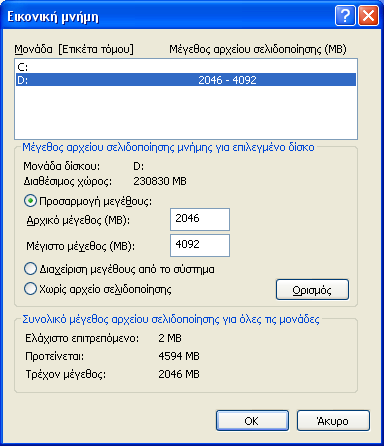

Easyrider Δεκέμβριος 29, 2009 Author #13 Δεκέμβριος 29, 2009 Μνημη 4GB 3 βλεπουν τα xp, και pagefile 2046

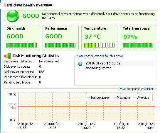

Easyrider Ιανουάριος 26, 2010 Author #14 Ιανουάριος 26, 2010 Τελικα εστειλα τα partitions εκανα φορματ και καθαρη εγκατασταση τα xp αλλα ο θορυβος συνεχιζει.. Ο σκληρος ειναι σχεδον αδειος και παλι ο θορυβος ακουγεται οταν δουλευει/γραφει ο σκληρος.. Το S.M.A.R.T. που ετρεξα τα δειχνει ολα σωστα.. πως προκυπτει τοτε ο θορυβος ρε γμτο..?
