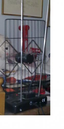

Λοιπόν έχω αρχίσει και ψάχνομαι με το θέμα της κεραίας μου που έχω στο pc για την κάρτα tv.
Γενικά δεν είμαι ευχαριστημένος από τη λήψη και πλέον θέλω να γίνει κάτι μια και δεν μπορώ να βλέπω χάλια στην 23άρα οθόνη που πήρα πρόσφατα.
Αυτή που έχω τώρα είναι εσωτερική και την έχω 4-5 χρόνια.
Είναι αυτή στη φωτό.
Τώρα η απορία μου είναι:
Με δεδομένο ότι το δωμάτιό μου βλέπει Υμηττό και κανονικά θα έπρεπε και από εσωτερική κεραία να παίρνω καλό σήμα, τι είναι καλύτερο να κάνω?
Να πάρω κάποια άλλη πιο καλή κεραία όπως πχ αυτή ή να πάρω ένα BOOSTER?
Τι λέτε?
Αν σου χάλασε τώρα το σήμα, δες τις επαφές κεραίας και της καρτας σου γιατί εμένα σε μια κάρτα χάλασαν οι επαφές της κάρτας και το σήμα μαζί τους...
