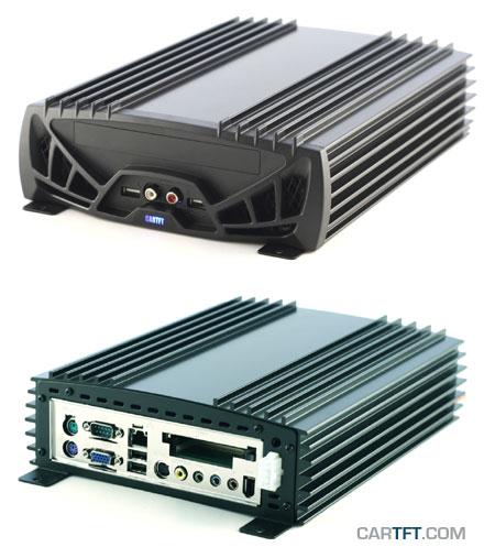

geobest Δημοσιεύτηκε Δεκέμβριος 6, 2009 #1 Δημοσιεύτηκε Δεκέμβριος 6, 2009 Καλημέρα, τον τελευταίο καιρό έχω αρχίσει να ψάχνομαι για CARPC, μετά από πολύ διάβασμα και ψάξιμο στο INTERNET έχω καταλήξει στο HARDWARE, το οποίο θα αγοραστεί εντός του επόμενου 10ήμερου από Ελλάδα (http://www.e-shop.gr) και από Γερμανία (http://www.cartft.com). Αυτό που με προβληματίζει πάρα πολύ είναι το κουτί, Έχω βρεί ένα πολύ όμορφο κουτί κατά τη γνώμη μου, το VoomPc-2, αλλά δυστηχώς δεν μπορώ να βάλω το τροφοδοτικό που θέλω.Αυτό φοράει ένα μακρόστενο που είναι Maximum 160Watt και εγώ θέλω να βάλω ένα πιό τετραγωνιζέ που είναι 250Watt. Επίσης δεν μπορώ να χρησιμοποιείσω την PCI του MotherBoard με αυτό το κουτί. Εδώ θέλω τη βοηθειά σας, Μπορώ να πάω κάπου να μου το φτιάξουν από την αρχή το κουτί? Αν ναί να πάρω το Original ώστε να ξέρουν που θα βασιστούν? Για να το φτιάξω εγώ, δεν έχω ούτε το χρόνο, ούτε τα εργαλεία αλλα ούτε και νομίζω θα τα καταφέρω. Αν γνωρίζετε πείτε μου που μπορώ να το φτιάξω (Μαγαζί ή Ιδιώτη, δεν έχω πρόβλημα) βεβαια μην με γδύσουν, την κα....λα μου θέλω να κάνω και δεν μου περισεύουν τα χρήματα. Έχω επισυνάψει και φωτογραφία του Original κουτιού. Περιμένω τη Βοηθειά σας Γιώργος

Jason83 Δεκέμβριος 6, 2009 #4 Δεκέμβριος 6, 2009 Να υποθεσω οτι το κουτι δεν θα ειναι σε περιοπτη θεση μεσα στο αυτοκινητο οποτε μπορεις καλιστα να παρεις το κουτι που λες να ξυλωσεις ολα τα frames και μετα να τα βαλεις σε ενα πλαισιο που θα φτιαξεις εσυ. Μπορει ναειναι κατι πολυ απλο και ευκολο στην κατασκευη. Τωρα αν θες να γινει τζαμι και να δειχνει εργοστασιακο τοτε θα πρεπει να απευθυνθεις σε ανθρωπους με τα καταλληλα μηχανηματα τα οποια μονο καποιος επαγγελματιας θα εχει. Δοκιμασε αλλουμιναδες αλλα και παλι δυσκολο θα ειναι να ασχοληθει καποιος μαζι σου αν δεν ασκει μια παρομοια δραστηριοτητα. Θα σου προτεινα σε πρωτη φαση να βγαλεις σχεδια και να πας στον Πειραια που εχει κατι μαγαζακια με κατι παπουδες τρελους τεχνιτες και να πεις τι θες. Ειχα παει εκει για κατι περιεργες φλατζες που ηθελα και μου τις εφτιαξαν ακριβως οπως στο σχεδιο που εδωσα. Επισης από οτι ειδα εχουν ολα τα μηχανηματα για να φτιαξουν ενα κουτι οποτε δεν θα ειναι προβλημα. Η τιμη πρεπει να σου πω για τις φλατζες που εφτιαξα ηταν λιγο τσιμπημενη ανα αναλογιστης τις ετοιμες αλλα αυτα εχεις οταν πας σε κατι custom made. Αν σε ενδιαφερει πες μου να σου δωσω τη διευθυνση. Απλα δεν τη θυμαμαι τωρα αλλα μπορω να τη βρω.
Linos801442169065 Δεκέμβριος 6, 2009 #5 Δεκέμβριος 6, 2009 Η αληθεια ειναι πως ενα τετοιο project θελει καλη οργανωση πριν την οποια αγορα hardware ωστε να ξερεις τελικα πως ειναι συμβατα μεταξυ τους και επιπλεον ταιριαζουν (απο αποψη διαστασεων και οχι μονο) στο αυτοκινητο σου.Κατα τη γνωμη μου (μια που την ζητησες με PM:)) θα ελεγα πως καλυτεα ειναι να μην μπλεξεις με κατασκευη κουτιου απο το 0.Ειναι πολλες οι παραμετροι που θα πρεπει να λαβεις υποψη σου και πιστευω πως στο τελος δε θα σου βγει.Πολυ βασικο στην περιπτωση του car pc για μενα ειναι το θεμα της τροφοδοσιας. Γι' αυτο και θα επελεγα "πακετο" κουτακι με τροφοδοτικο.Γιατι αληθεια θελεις μεγαλυτερο απο τα 160W του εργοαστασιακου?Τελος, για να μπορεσουμε να σου πουμε περισσοτερα, θα ηθελα για αρχη να μαθω ολο το setup που σκοπευεις να κανεις, οποτε πες μας αναλυτικα τι parts σκοπευεις να χρησιμοποιησεις και αναλυτικα τη χρηση που σκοπευεις να κανεις.
geobest Δεκέμβριος 6, 2009 Author #6 Δεκέμβριος 6, 2009 Εδώ είναι το Configuration, είναι συμβατά μεταξύ τους όλα και αυτόι είναι τσεκαρισμένο, θα τα έπερνα όλα από το CARTFT αλλά κάποια δεν είναι αυτή τη στιγμή ετοιμοπαράδοτα.TFT Display - CTF700-SHM, VGA 7" TFT, Touchscreen USB, OPEN-FRAME (600nits), RANSFLECTIVE PROEnclosure - Voom PC-2 ( Perfect for M1-/M2-ATX) Black EditionPower Supply - M4-ATX 6-30V DC/DC (250 Watt)Power Supply - USB-connector cable f. M4-ATXPower Supply - Double-Jumper connector cablePower Supply - P4 Connector Cable ( 4Pol - 4Pol )MotherBoard/CPU - Asus ION Platform AT3N7A-I (Dual Core Atom 1.6)RAM - 4096MB DDR-II 800 Dual ChannelAdapter -Voom TFT Power AdapterAdapter - Voom Home Power AdapterAdapter - AC Power Adapter (220V AC->12V DC, 120W)Power Cord - Cold Devices Power Cord (Cloverleaf)SSD - Apacer A7202 64GB SSDCD/DVD - Panasonic SLIM-LINE UJ-875A DVD±RW Dual Layer BurnerAdapter - SlimCD-to-SATA AdapterRadio FM/RDS - Automotive USB FM/RDS TunerBluetooth Adapter - Bluetooth USB Adapter (Class 1, 100 meters)WiFi Adapter - USB WiFi Buffalo WLI-U2-SG54HG (Receiver with Suction-Aerial)GPS Adapter - USB GPS Receiver (Sirf 3 Chipset)Car Adapter - OBDII USB Adapter (ELM)TPMS Adapter - USB TPMS SystemTV Tuner - GIGABYTE GT-P8000 Hybrid PCI TV TunerCable - USB Extension Cable - A->A 5m, Activeτο Hardware ειναι ψαγμένο και μαλιστα το έχω συζητήσει και με ανθρώπους που βάζουν CAR PC και έχουμε καταλήξει μαζί.Απλά στο θέμα του κουτιού προτείνουν ενα ξερώ κουτί ( σαν ένα κουτι από παπούτσια χοντρα χοντρα θα έλεγα ) πράγμα που με χαλάει....Όπως καταλαβαίνεται ή χρήση θα είναι πλήρης Ράδιο,TV,mp3,Τηλέφωνο,DVD,Navigation,TPMS,Internet....για το κουτί τώρα, λέω να πάρω το VoomPC-2 και με βάση αυτό να κάνω το νέο όχι απο το μηδέν.το τροφοδοτικό δεν πάει μαζί με το κουτί απλά σε αυτό κουμπώνει το Μ1 120Watt και το Μ2 160Watt αν θυμάμαι καλά, ενώ εγώ θέλω να βάλω το M4 250Watt. Ο λόγος είναι ότι θα υπάρχει μεγάλη καλωδίωση και πολλές USB συσκευές.Εδώ είναι και τα pdf του κουτιού για να δείτε ότι δεν είναι κατι το πολύπλοκοManual : http://www.cartft.com/support_db/support_files/Voom-2.pdfAssembling Tutorial : http://www.cartft.com/support_db/support_files/Voom-2_Tutorial_Jetway_M1_EN.pdf

geobest Δεκέμβριος 8, 2009 Author #8 Δεκέμβριος 8, 2009 ενώ εγώ θέλω να βάλω το M4 250Watt. Ο λόγος είναι ότι θα υπάρχει μεγάλη καλωδίωση και πολλές USB συσκευές.οπως λέω στο παραπανω post...
gaig Δεκέμβριος 8, 2009 #9 Δεκέμβριος 8, 2009 δε νομιζω οτι το δικαολογει αυτο.εγω εχω το ιδιο κουτι και με 130W psu τροφοδοτω την zotac ITX 9300 και τον Ε7200. Να προσθεσω πως τρεχω SETI.ποσο να καιει το ψοφιο το ΙΟΝ?
geobest Δεκέμβριος 8, 2009 Author #10 Δεκέμβριος 8, 2009 Ποσα USB Devices και πόσα μετρα καλωδίωση χρησιμοποιείς για τα USB,με 3 άτομα που βάζουν CarPc που μίλησα και οι τρεις μου είπαν το 250Watt τροφοδοτικό να βάλω.που το έβαλες; να πάω και εκει να δω τι θα μου που.
gaig Δεκέμβριος 8, 2009 #11 Δεκέμβριος 8, 2009 σε ποιο μαγαζι εννοεις? οχι, μονος το εφτιαξα και οχι για χρηση carpc. η μοναδικη usb συσκευη πανω ειναι μια καρτα tv.αλλα σου ξαναλεω πως η μητρικη σου σε max καιει 30w (βαλε 35 να ειμαστε σιγουροι). ποσο να καινε οι usb συσκευες?και 350watt να σ ελεγαν παλι σωστο θα ηταν. Το θεμα ειναι ποσο χρειαζεσαι για ασφαλη χρηση και καλη efficiency
geobest Δεκέμβριος 8, 2009 Author #12 Δεκέμβριος 8, 2009 σε ποιο μαγαζι εννοεις? οχι, μονος το εφτιαξα και οχι για χρηση carpc. η μοναδικη usb συσκευη πανω ειναι μια καρτα tv.αλλα σου ξαναλεω πως η μητρικη σου σε max καιει 30w (βαλε 35 να ειμαστε σιγουροι). ποσο να καινε οι usb συσκευες?και 350watt να σ ελεγαν παλι σωστο θα ηταν. Το θεμα ειναι ποσο χρειαζεσαι για ασφαλη χρηση και καλη efficiencyΕγώ το θέλω για το αυτοκίνητο, και θα μπεί πίσω, από πίσω μέχρι μπροστά στην κονσολά πρέπει να έρθουν κάποια USB καλώδια που θα είναι 5μετρα, έχει παρατηρηθεί πρόβλημα με μεγάλα καλώδια USB στο αυτοκίνητο λόγο τροφοδοσίας, εγώ πάνω θα έχω αρκετά USB όπως είδες και το Configuration του Hardware... και εκτός των άλλων και η Οθόνη θα τραβάει ρεύμα από το PC πραγμα που σημαίνει έξτρα τροφοδοσία...τι να σου πω, και στα τρία που πήγα και οι τρείς μου είπαν για αυτό το τροφοδοτικό, μακαρι να παίζει με το Μ2 που είναι 160Watt και να μην μπαίνω σε όλο αυτό το λούκι....
