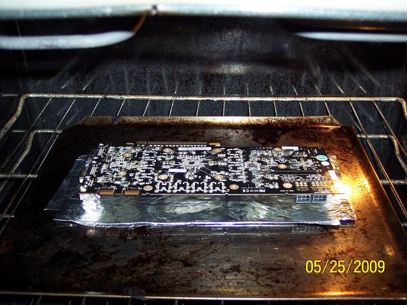

την εχει δει κανεις αυτη τη συνταγη? εγω τωρα την πηρα ειδηση.
http://www.hardforum.com/showthread.php?t=1421792
Απο οτι καταλαβα, καποιος που ηξερε τη διαδικασια παραγωγης ηλεκτρονικων, στην οποια λεει οι κολλησεις των τσιπ στην πλακετα γινονται σε φουρνο, συνδιασε το γεγονος οτι το προβλημα των καμενων nvidia ηταν ακριβως αυτο.
Δηλ απο το on/off και τις εναλλαγες Θ εσπαγαν καποιες συνδεσεις του τσιπ με το υποστρωμα.
Και σκεφτηκε να κανει το ιδιο που κανουν στα εργοστασια. Να βαλει την καρτα στο φουρνο, ωστε να λιωσουν ολες οι κολλησεις, και με το κρυωμα να ξανακολλησουν!
Η συνταγη λεει:

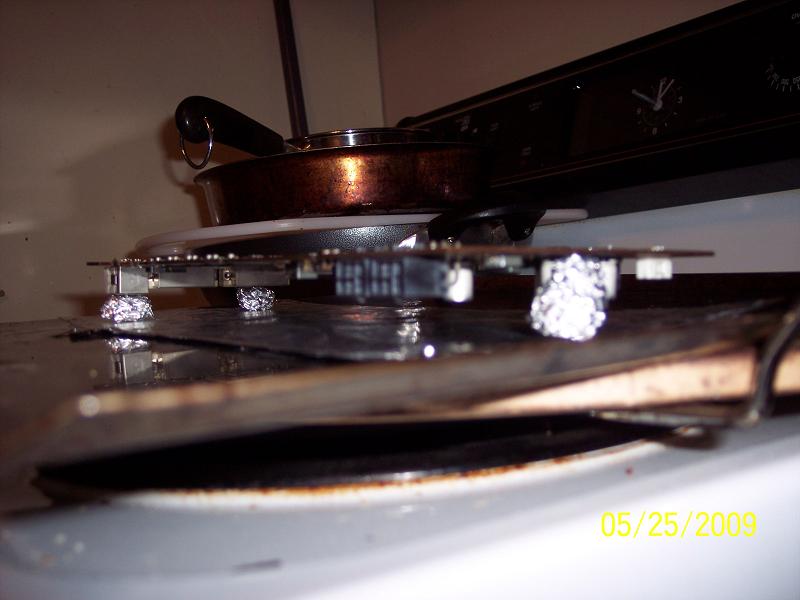

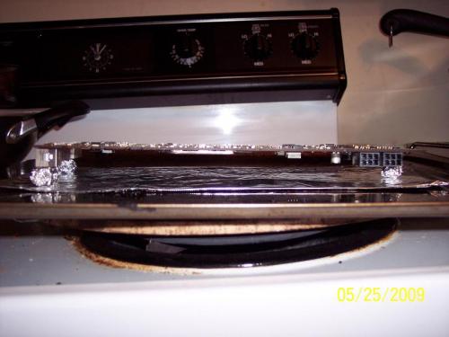

Παιρνεις την "καμμενη" καρτα, βγαζεις τις ψυκτρες, τη βαζεις σε ενα ταψι αναποδα και στηριγμενη πανω σε 4 μπαλακια απο αλουμινοχαρτο.
Προθερμαινεις το φουρνο στους 200 C και μετα βαζεις την καρτα εκει για 10 λεπτα.
Μετα την βγαζεις και την αφηνεις να κρυωσει.
Ξαναβαζεις ψυκτρες κλπ και τη δοκιμαζεις στο PC
Αν το προβλημα ηταν οντως οι χαλασμενες κολλησεις, τοτε πιθανοτατα θα ξαναδουλεψει.
Η συνταγη εχει δουλεψει λενε και με μητρικες λαπτοπ (εκει ειχε μεγαλα προβληματα η nvidia) αλλα και με αλλα "καμμενα" ηλεκτρονικα (καποιος ελεγε για ενα συνθεσαιζερ) !!!
καλα ψησιματα :033:

O Stelaras κανει καλα ψησιματα, ειδικοτητα του απο GTX260 και πανω, σου κανει μια καρτα με πατατες να γλυφεις και τα δαχτυλα σου.:082::082:
Για του λογου το αληθες... http://www.hwbox.gr/69114-post8061.html
Τις πατατες λεει θα τις βαλει μετα για να μην λιωσουν.:043:
stealth
To ίδιο μπορείς να επιτύχεις με θερμοπίστολο, συγκεντρωτικά, γρήγορα και πιο εύκολα. Δυστυχώς both ways έχουν τρελό failure rate με 1 ατα 10 να παίζει για πάνω απο ένα μήνα απο το "ψήσιμο", 8 στα 10 να κρατάνε ένα μήνα και 1 στα 10 να κρατάει μόνο μερικές ώρες.
ρε τι μαθαινει κανεις. ομολογο πως δεν το ειχα σκεφτει..ευχομαι να μην χρειαστει να το δοκιμασο :p
Θα μπορουσα να το κανω αυτο με την παλια μου 7600GS. Μιλαμε για πολυ καρκινιαρικη VGA της αξιζει να καει.
