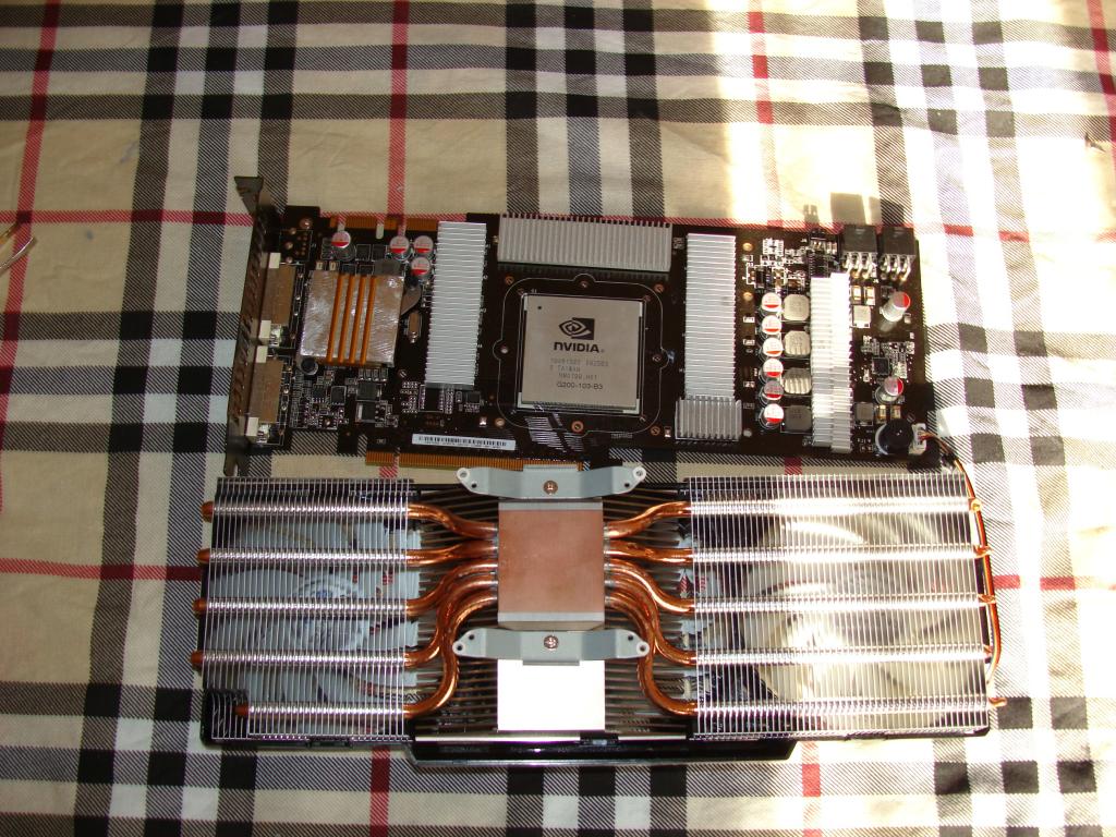

Τριτη αναβαθμιση για φετος ειναι αυτη η καρτουλα
http://www.asus.com/product.aspx?P_ID=Fud7UnQuKt2fE4tG&templete=2
Αγοραστηκε απο εδω
http://www.e-shop.gr/show_per.phtml?id=PER.513438 και πιστευω για τα χρηματα της ειναι καλη αγορα.

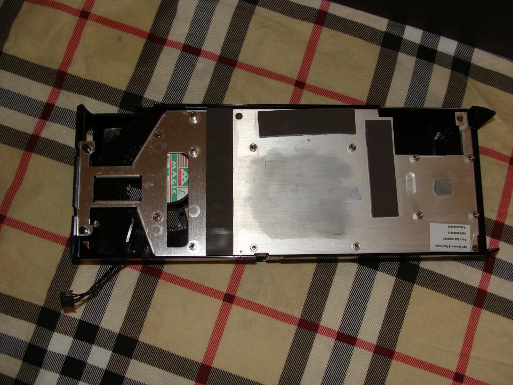

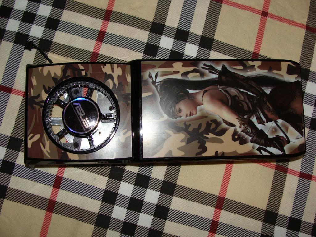

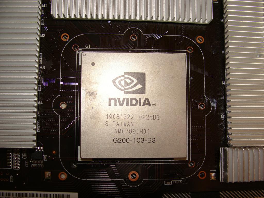

Αγοραστηκε με καποιες επιφυλαξεις ως προς την εκδοση της, αλλα τελικα ειναι με 216sp και 55nm.

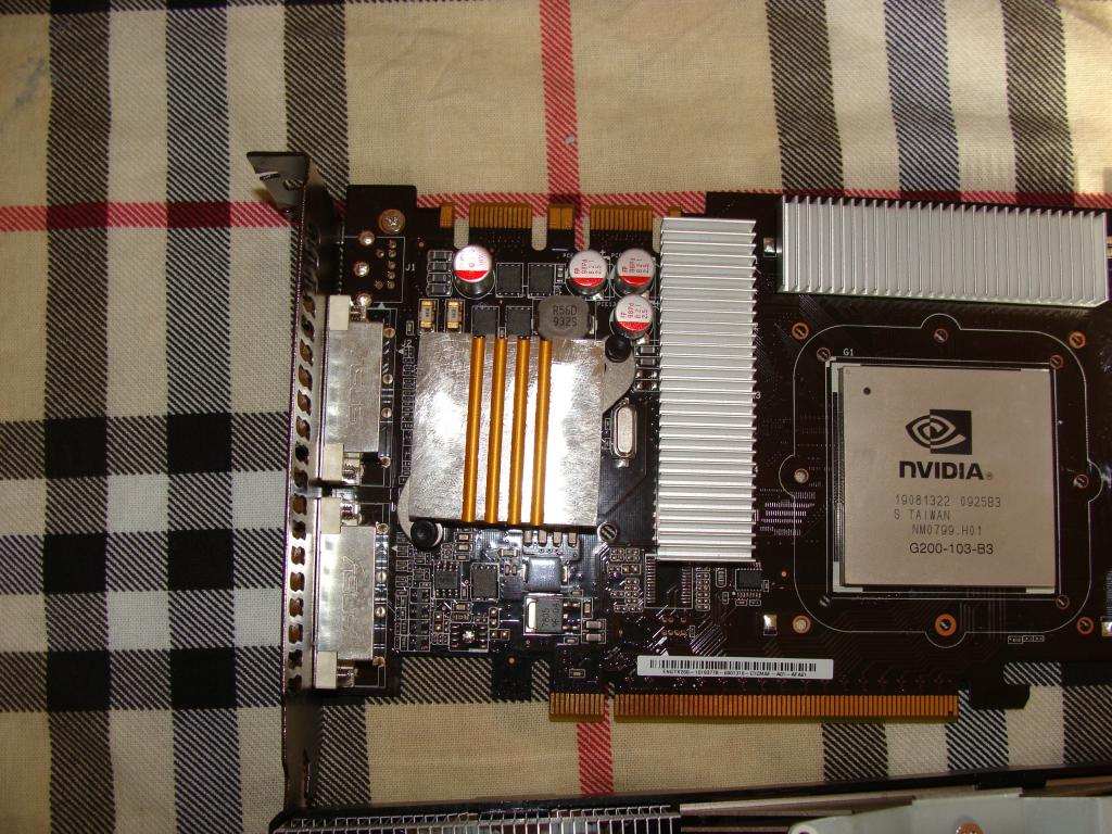

To PCB πρεπει να ειναι τις ASUS και οχι το reference τις NVIDIA, καθως δεν μοιαζει με καμια 260 και ειναι ιδιο με της 260 matrix.
Φυσικα δεν εμεινε μαμα, μια βελτιωση πρωτου σταδιου την εφαγε αμεσως με 663/1440/2376 core/shaders/ram αντιστοιχα απο 576/1242/2035.

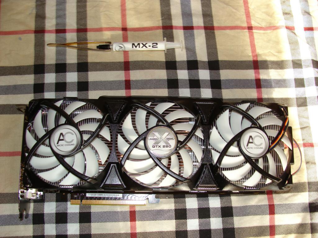

Επισης ποδι πηρε και η αθλια και φασαριοζικη reference ψυξη και μπηκε η κορυφαια αεροψηξη τις ARCTIC COOLING
http://www.arctic-cooling.com/catalog/product_info.php?cPath=2_&mID=237
Φαγαμε μια ηττα απο τα παρελκομενα τις Αccelero XREME GTX 28O καθως δεν ταιριαζαν ακριβως, εως καθολου μερικα καθως το pcb ειναι διαφορετικο.
Ετσι γινανε πατεντες και κοπτικη ραπτικη στα ψυκτρακια.Πολυ κοψιμο, τροχισμα και γυαλισμα:040: και στο NVIO CHIP μπηκε μια μονταρισμενη ψυκτρα northbrige τις zalman
http://www.e-shop.gr/show_per.phtml?id=PER.806155.
Μερικες φωτο τωρα και εντυπωσεις αργοτερα.

Ευχαριστω.Η αληθεια ειναι οτι εριξα τροχισμα φουλ.Βεβαια τωρα η arctic cooling εβγαλε βελτιωμενη εκδοση τις ψυκτρας, ναι μεν η βασικη ψυκτρα και οι ανεμιστηρες ειναι ιδιοι, αλλα αλλαζουν τα ψυκτρακια που ειναι πληρως συμβατα
http://www.arctic-cooling.com/catalog/product_info.php?cPath=2_&mID=251
Η ψυκτρα ειναι πραγματικα αλλου.Πληρως αθορυβη, ακομα και στο 100%(2000σαλ). Η εργοστασιακη στο 100%(3200σαλ)εκανε σαν ελικοπτερο.Απο θερμοκρασιες πραγματικα παγωνει την καρτα.
Ιdle με 40%=1400σαλ, οπου ειναι σαν να μην υπαρχει απο θορυβο, εχω
34c core
30c pcb-mem
Σε full load, με το FURMARK και xtreme burning mode εχω
47c core
38pcb-mem.
Στα παιχνιδα παει 43-44.
Η εργοστασιακη αεροψυξη χτυπαγε 67c, με μικροτερους χρονισμους. 20 βαθμους κατω και πληρως αθορυβη λειτουργεια.Τα αλλο να ζητηση κανεις.
Το μονο μειονεκτημα, οτι τρωει αλλο ενα slot, αλλα χαλαλι.

Ευχαριστω.Το τσιμπιδακι:033:, εκτος απο τα φρυδια τις συζυγου, αποτελει και ενα χρησιμο εργαλειο:023: για το υπολογιστη.Βοηθαει να βγαζω το jumpeρακι για το clear cmos και σε οτι αλλο πεφτει σε δυσκολα σημεια.
Γεμισαμε και το παπλωμα παστα.

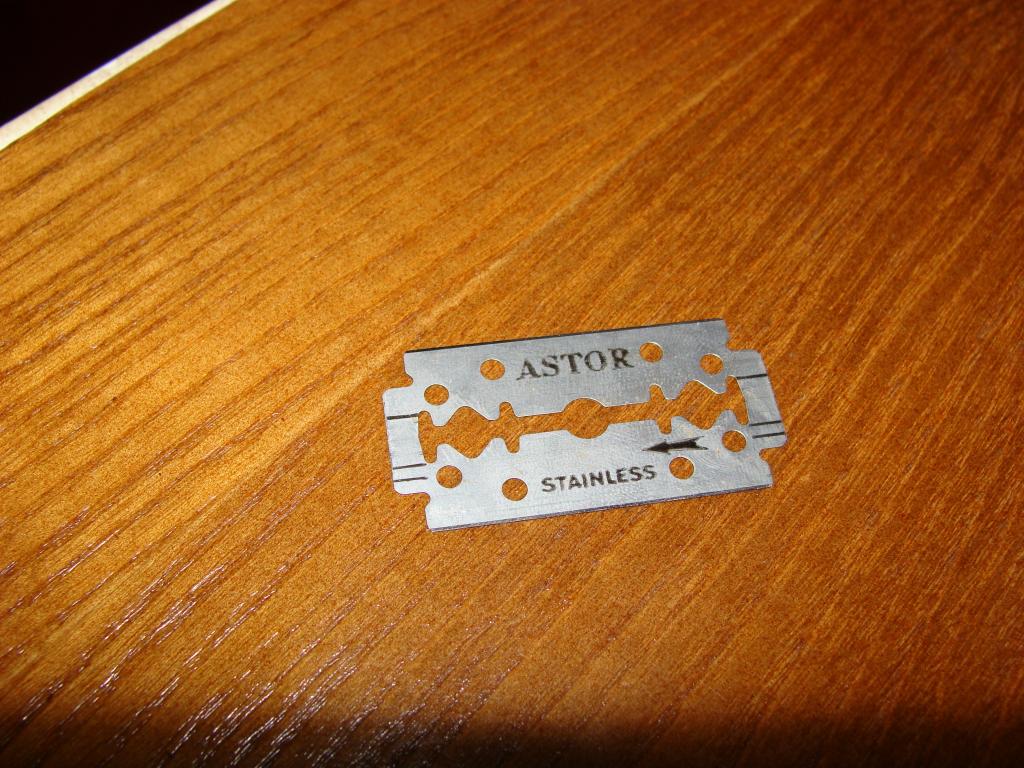

Ενα αλλο ωραιο εργαλειο ειναι ξυραφακι παλιου τυπου του παππου.Βοηθαει να κοβεις ακριβως την θερμοαγωγιμη ταινια διπλης τις akasa, για να κολλησεις το ψυκτρακια.
http://www.e-shop.gr/show_per.phtml?id=PER.805800
Επισης η σακκουλα τροφιμων, βοηθαει να απλωνεις με το δακτυλο την κρεμα στον επεξεργαστη
