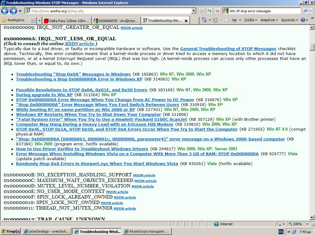

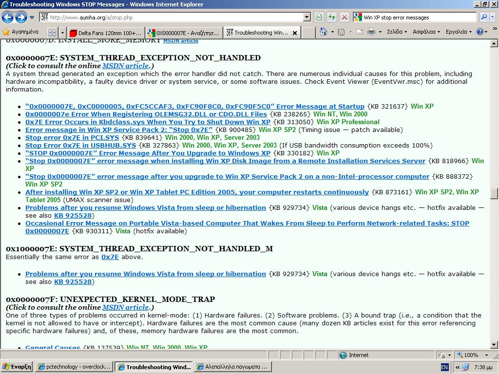

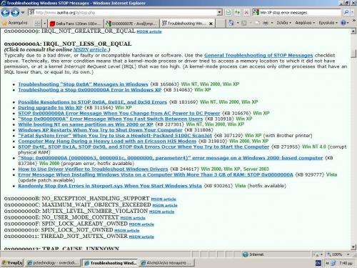

Κοιτα λιγο αυτο για τις δυο BSOD που μας εδωσες στην αρχη.
http://www.aumha.org/a/stop.php
