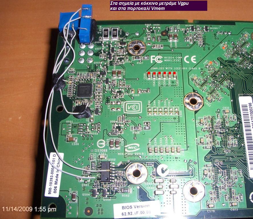

Vgpu (τάση στον πυρήνα της κάρτας)
500Ω πολύστροφο τρίμερ
Reverse Vmem (μείωση τάσης στις μνήμες)
50KΩ πολύστροφο τρίμερ
Επειδή παρατηρήθηκε ότι όσες τέτοιες κάρτες φοράνε τα Qimonda τσιπάκια μνήμης τα οποία default τροφοδοτούνται με 2,04-2,08 Volt ... δέν ανεβαίνουν σε clocks .... κάνουμε μείωση τάσης στα επίπεδα 1,94-1,98 Volt (χρήζει δοκιμής ανάλογα την κάρτα).

Πού μετράμε τις τάσεις με το πολύμετρο ?

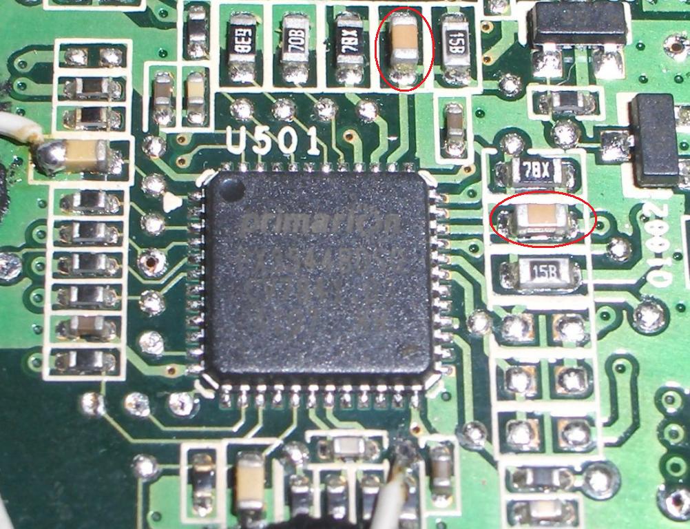

Βρήκα λοιπόν ότι για το OCP θα πρέπει να κολληθούν παράλληλες αντιστάσεις 1,2Κ στους πυκνωτές που δείχνω παρακάτω... Ισχύει; έχει γίνει απο κάποιον απο εμάς αυτό;

Σωστά το γράφεις για το mod , αλλά τα 1,2 Kohm είναι το μίνιμουμ και δέν συστήνεται (θές παραπάνω).
http://www.techpowerup.com/articles//overclocking/vidcard/149/5
He, he :D... Τραβάει ρεύμα κάργα ναι... οι δικές σου κάρτες ήταν αστέρια τότε Τάσο, ήσουν τυχερός αφού έκαναν 900+ και 1,40v χωρίς ocp... και σε άλλα forum που έψαχνα χθές, έλεγαν ότι πάνω απο 1,36v τους ενεργοποιούσε το ocp (ή ovp?) ανεξαρτήτως ρολογιών καμιά φορά... Πολύ καλά τα εξηγεί το techpowerup... ακριβώς αυτό που περιγράφει γίνεται και στην κάρτα μου... Άρα ocp, ε; good... βρίσκουμε σιγά-σιγά μια άκρη...

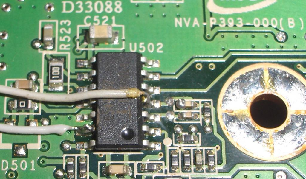

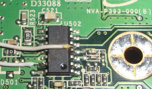

So far so good λοιπόν... Το ocp mod έγινε με σύνδεση trimmer των 10κ παράλληλα στους πυκνωτές που είπαμε παραπάνω... Παρακάτω φαίνεται και το vgpu mod...
Το πρώτο που παρατήρησα όταν μέτρησα την τάση του πυρήνα μετά το mod ήταν οτι... μειώθηκε η τάση απ 1,15 σε 1,05v...
Απλά αυτό χωρίς καμιά άλλη επίπτωση σε επιδόσεις ή σταθερότητα...
Ως εκ τούτου τα 864MHz τα έπιασε με 1,33v αντί για 1,35v που ήθελε πριν το mod...
Παρόλα αυτά με το να ρυθμίσω τα trimmer στα 4,2kΩ είχα πάλι ocp όταν το ρολόι πυρήνα ξεπερνούσε τα 880MHz με 1,37v ρεύμα...
Ρύθμιζα χαμηλότερα τα trimmer και ανέβαζα... όχι για πολύ ομως... στα 900MHz με 1,45v βρήκα τοίχο... όσο κι αν ανέβαζα απο εκεί και μετά το ρεύμα δεν ανέβαινε ο πυρήνας άλλο...

Ευτυχώς ήμουν τυχερός στην μνήμη της κάρτας... Τα Samsung chips με 2,1v ξεπέρασαν τα 1200ΜHz... Το mod της μνήμης έγινε ακριβώς όπως το πρώτο πόστ... Με 10κ trimmer όμως μια και δεν είχα 20κ... και απο 1,88v μετά την μόντα είχα 1,95v...
