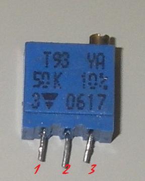

varachio Νοέμβριος 13, 2009 #35 Νοέμβριος 13, 2009 Ελπίζω να φαίνεται καθαρά η φώτο... είναι ένα ποτενσιόμετρο ή variable resistor ή trimmer όλα την ίδια σημασία έχουν, των 50Κohm... Σ'αυτό της φώτο μεταξύ 1-3 έχουμε σταθερή αντίσταση 50,45Κohm σύμφωνα με το fluke... μεταξύ 1-2 έχουμε διαφορετικές τιμές όσο γυρίζουμε την βίδα πάνω δεξιά και έτσι μεταβάλλουμε την αντίσταση... το συγκεκριμένο ολοκληρώνει τον κύκλο του σε ~30 στροφές... Το τρίτο ποδαράκι μπορεί να κοπεί, δεν χρειάζεται στην περίπτωσή μας, και κολλάμε το 1 & 2 στα σημεία που θέλουμε... Όπως είπαν οι προλαλήσαντες πρίν το βάλουμε σε λειτουργία βάζουμε το πολύμετρο μεταξύ 1-2 και ρυθμίζουμε στην μέγιστη αντίσταση 50 ΚOhm... Για όποιον επιχειρήσει μόνος του προσοχή... τα απλά κολλητήρια δεν είναι κατάλληλα... χρειάζεστε κολλητήρι με πολύ λεπτή μύτη π.χ. 0,25mm και χαμηλό wattage π.χ. 6W...

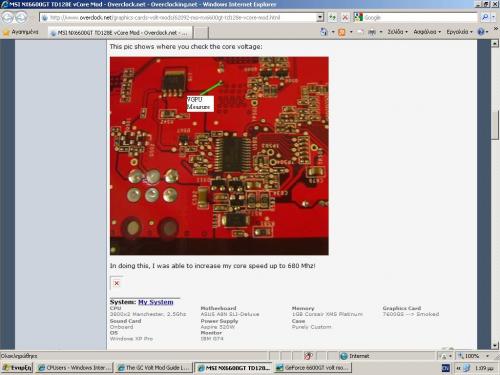

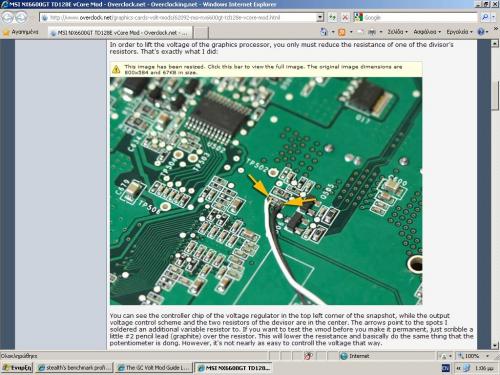

stealth1442169213 Νοέμβριος 13, 2009 Author #36 Νοέμβριος 13, 2009 Τα πραγματα πηγαινουν ολο και καλυτερα (ειναι μεχρι να αρχισουν να πηγαινουν κατα δια**ου :044::044:). Ευρηκα VGPU mod για την GeForce 6600GT PCI-E. http://www.overclock.net/graphics-cards-volt-mods/62092-msi-nx6600gt-td128e-vcore-mod.html Το κακο ειναι οτι οι περισσοτερες μοντες για τις καρτες που εχω ειναι απο το vr-zone και ολα τα links εχουν πεθανει. Edit: Ευχαριστω varachio για τις πληροφοριες. stealth

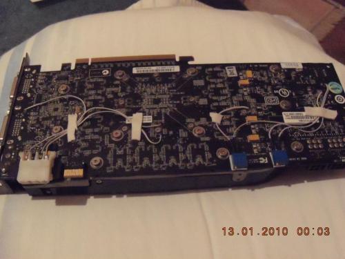

stealth1442169213 Ιανουάριος 13, 2010 Author #39 Ιανουάριος 13, 2010 Καλημερα Λοιπον καταφεραμε και μονταραμε την GF8800GTX, τα πραγματα πηγαν μια χαρα και η καρτα δουλευει, εχω ομως ενα προβληματακι. Στην GPU εβαλα ενα ποτενσιομετρο 500 Ohm και μου δινει 1.29V (default 1.3V οπως λεει το link της μοντας). Στις μνημες εβαλα ποτενσιομετρο 20 kOhm ομως μου δινει 2.22V (με default γυρω στο 1.95V).Και ναι το ποτενσιομετρο το εβαλα στην μεγιστη αντισταση πριν το κολλησουμε. Aποτελεσμα ειναι η καρτα να ψηνεται, ξερω βεβαια οτι δεν ειναι και η πιο κρυα καρτα του κοσμου αλλα μολις παω να βρω το max core χτυπαει 75+ βαθμους και παγωνει στα 639MHz. Αυτο που θελω να μου πειτε ειναι τι πρεπει να κανω για να ριξω το ρευμα για τις μνημες στα κανονικα επιπεδα του 1.95V?Ποσα kOhm ποτενσιομετρο πρεπει να βαλω για να ελθει στα ισια του? Mεχρι ποση θερμοκρασια ειναι ασφαλες να ανεβαζει αυτη η καρτα? stealth
varachio Ιανουάριος 13, 2010 #40 Ιανουάριος 13, 2010 ΚαλημεραΛοιπον καταφεραμε και μονταραμε την GF8800GTX, τα πραγματα πηγαν μια χαρα και η καρτα δουλευει, εχω ομως ενα προβληματακι. Στην GPU εβαλα ενα ποτενσιομετρο 500 Ohm και μου δινει 1.29V (default 1.3V οπως λεει το link της μοντας). Στις μνημες εβαλα ποτενσιομετρο 20 kOhm ομως μου δινει 2.22V (με default γυρω στο 1.95V).Και ναι το ποτενσιομετρο το εβαλα στην μεγιστη αντισταση πριν το κολλησουμε. Aποτελεσμα ειναι η καρτα να ψηνεται, ξερω βεβαια οτι δεν ειναι και η πιο κρυα καρτα του κοσμου αλλα μολις παω να βρω το max core χτυπαει 75+ βαθμους και παγωνει στα 639MHz. Αυτο που θελω να μου πειτε ειναι τι πρεπει να κανω για να ριξω το ρευμα για τις μνημες στα κανονικα επιπεδα του 1.95V?Ποσα kOhm ποτενσιομετρο πρεπει να βαλω για να ελθει στα ισια του? Mεχρι ποση θερμοκρασια ειναι ασφαλες να ανεβαζει αυτη η καρτα? stealth Θα έβαζα ένα των 100Κohm αρχικά... 20 άρι που έβαλες είναι πολύ μικρό, μην ξαναβάλεις τέτοιο σε καμιά μόντα... υπάρχει κίνδυνος να την κάψεις την μνήμη... Στις περισσότερες των περιπτώσεων 100άρια, 200άρια άντε και το πολύ 500άρια χρησιμοποιώ... Η θερμοκρασία δεν είναι πολύ 75'C... είναι καλά για κλοκαρισμένη κάρτα... άλλες παίζουν 75'C σε default clocks...
