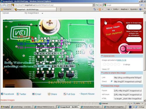

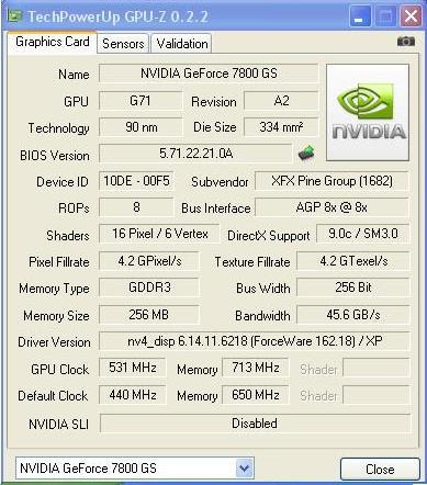

stealth1442169213 Δημοσιεύτηκε Νοέμβριος 8, 2009 #1 Δημοσιεύτηκε Νοέμβριος 8, 2009 Εχω μια XFX GeForce 7800GS (G71) που χρησημοποιω για benches σε s478 και ειναι η μονη AGP καρτα της προκοπης που εχω. Τα ρολογια της ειναι 440/650. Ο πυρηνας ανεβαινει μονο μεχρι 531MHz, μετα βγαζει artifacts.Οι μνημες πανε μεχρι 800MHz αλλα δεν δινουν και πολλα με τον πυρηνα τοσο χαμηλα. Βρηκα ενα volt mod για να δωσεις παραπανω ρευμα. http://forums.guru3d.com/showthread.php?t=200420 http://www.xtremesystems.org/forums/showpost.php?p=1846030&postcount=16 Στο thread στο guru3d λεει οτι απλα πρεπει να ενωσεις το συγκεκριμενο σημειο με την γειωση για να δωσεις 1.5V. Στο thread στο XS τα εχει πιο αναλυτικα αλλα δειχνει και καποια αλλα πραγματα.Τα Γερμανικα μου ειναι ανυπαρκτα και δεν μπορω να καταλαβω τι λεει. Επειδη δεν ξερω πολλα απο μοντες μπορει να ριξει καποιος μια ματια και να μου πει τι ακριβως πρεπει να κανω? stealth
billpeppas1442169085 Νοέμβριος 8, 2009 #2 Νοέμβριος 8, 2009 Στο XS το mod είναι επί της ουσίας πιο βολικό γιατί αλλάζεις το VID στον PWM Controller, έτσι χρησιμοποιόντας ένα DIP Switch μπορείς να αλλάζεις την τάση κατά βούληση, και παρακάμπτεις και το OVP ( OverVoltage Protection ).Αυτός στο XS σου δείχνει πως να κάνεις το mod για κάποιες συγκεκριμένες τάσεις, εγω προτείνω να βάλεις DIP Switch ( βεβαίως θα πρέπει να κάνεις μια παραπάνω δουλίτσα και να βρείς και να αφαιρέσεις κάποιους SMD resistors ) ώστε να αλλάζεις την τάση όποτε θες απλά και γρήγορα δίχως περαιτέρω κολλήσεις, κλπ.

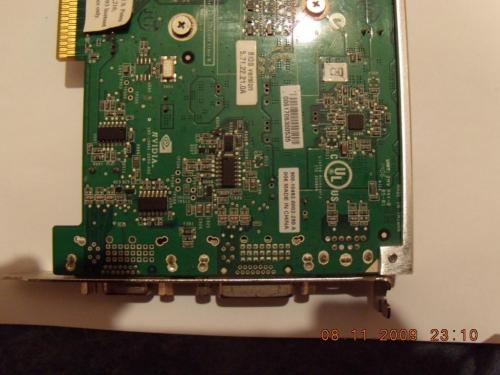

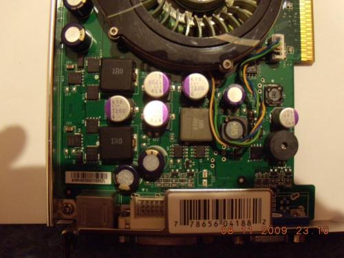

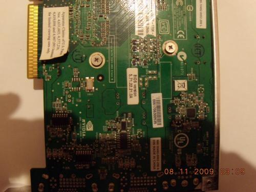

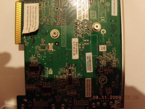

billpeppas1442169085 Νοέμβριος 8, 2009 #9 Νοέμβριος 8, 2009 http://i38.tinypic.com/n5jv39.jpghttp://i38.tinypic.com/10z6cdw.jpgΣε αυτές αν όχι καλή φωτογραφία ( με macro και να φαίνονται πολύ καλά τα πάντα γύρω από το κάθε κυκλωμένο chip ) τουλάχιστον τα γράμματα που γράφουνε πάνω τα κυκλωμένα chip.Επίσης checkαρε για παρόμοια chip και στην δεξιά από το cooler μερία της κάρτας, αλλά και κάτω από το cooler [ τα thermal pads αυτά είναι επαναχρησιμοποιήσιμα, don't worry ]
stealth1442169213 Νοέμβριος 9, 2009 Author #10 Νοέμβριος 9, 2009 Σε αυτές αν όχι καλή φωτογραφία ( με macro και να φαίνονται πολύ καλά τα πάντα γύρω από το κάθε κυκλωμένο chip ) τουλάχιστον τα γράμματα που γράφουνε πάνω τα κυκλωμένα chip.Θα προσπαθησω αλλα ειναι δυσκολο, χρειαζεται ειδικους φακους για να υπαρχει τετοια λεπτομερεια.Δεν ξερω αν μπορει να το κανει αυτο η ψηφιακη που εχω.Η μοντα παντως δουλεψε, ο πυρηνας ανεβαινει τωρα μεχρι 710MHz ομως τωρα υπαρχει αλλο προβλημα, οταν ο πυρηνας ειναι πανω απο 600, οι μνημες δεν μπορουν να ανεβουν πανω απο 700MHz.Xρειαζονται πολλες δοκιμες, ποιος ειναι ο καλυτερος τροπος για να βρω ποιος συνδυασμος core/mem δινει την καλυτερη αποδοση?stealth
billpeppas1442169085 Νοέμβριος 9, 2009 #11 Νοέμβριος 9, 2009 Προτεραιότητα δίνεις στον πυρήνα και μετά ότι κάτσει με τις μνήμες ( εκτός από το Vantage όπου παίζουνε καλό ρόλο στο score, οπότε αν χάνοντας πολύ λίγο στον πυρήνα κερδίζεις στις μνήμες κάτι καλό κάνε την "τράμπα" ).

WizarD1416003179 Νοέμβριος 12, 2009 #20 Νοέμβριος 12, 2009 Tριμμερακια χρειαζεσαι Γιαννη σε μαγαζι με ηλεκτρονικα θα τα βρεις,υπαρχουν σιγουρα φωτογραφιες εδω μεσα για να δεις πως ειναι.:040:Στην πρωτη φοτο σου διχνει απο που θα μετρας τις τασεις για μνημες (VMem) και gpu (VGPU) χρειαζεσαι επισις ενα πολυμετρο,επιδη ειναι δυσκολο ομως καθε φορα που "παιζεις" με το τριμμερ και αλλαζεις την ταση να μετρας απο αυτα τα σημεια πανω απο την καρτα θα σου προτεινα να κολλησεις ενα καλωδιακι στο καθενα που να καταληγει σε ενα molex (οπως στο link με την 8800GTS που εχω βαλει πιο πανω) και να μετρας απο εκει ευκολοτερα και ακινδυνα γιατι αν σου ξεφυγει η μυτη απο το πολυμετρο την ωρα που μετρας πανω στην καρτα κατα 99% θα την καψεις.Στην δευτερη και τριτη φοτο σου διχνει που και πως γινονται τα mods.Τα τριμμερς πρεπει να ρυθμιστουν στην χαμηλοτερη τιμη αντιστασης τους (με το πολυμετρο θα τα ρυθμισεις) πριν τα κολλησεις για λογους ασφαλειας γιατι στην ουσια ξεγελαμε το τσιπακι που μετραει τις τασεις παρεμβαλοντας μια εξτρα αντισταση (τριμμερ) με αποτελεσμα να διαβαζει χαμηλοτερα και να δινει περισοτερο ρευμα οσο εμεις αυξανουμε την αντισταση στο τριμμερ.Δεν ειμαι ηλεκτρολογος/ηλεκτρονικος λολ :003: και δεν θελω να σε παρω στο λαιμο μου,στα περιεγραψα λιγακι μπακαλιστικα οσα γνωριζω απο παλαιοτερα που ασχολιομουνα με το αθλημα και ελπιζω να σε βοηθησα και να μην επεσα εξω.
