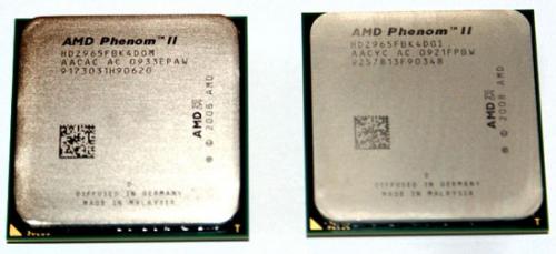

επειδή ψήνομαι και εγώ σύντομα για τον amd στα 3,4 μπορεί κάποιος αν είναι δυνατόν να μου πει τι θα πω στο μαγαζί σχετικά με το stepping ? για να μην πάρο και καμια μουφιά και αν ειναι δυνατον να μου πειτε και ενα μαγαζι που να μπορω να συνενοηθω οχι σαν το πλαισι...
τι σε χαλαει στο πλαισιο?
θα ζητησεις να δεις το κουτακι και θα κοιταξεις εχει απ΄εξω κολλημενη μια ετικετα που θα πρεριλαμβανει σε καποιο σημειο τα γραμματα FBGM (και οχι τα FBGΙ)
και πανω στον ιδιο τον επεξεργαστη τα γραφει επισης, αν και εκει νομιζω παρεμβαλλονται και καποια αλλα αναμεσα στα 4.
τεσπα, το Μ ειναι το βασικο να εχει, (και οχι το Ι)
θα τον δεις και θα τον αγορασεις.
Αριστερα της εικονας ειναι ενας phenom II 965 με c3 stepping και δεξια ο ιδιος επεξεργαστης με c2 stepping!!!!αμα δεις την πρωτη γραμματοσειρα στον επεξεργαστη κατω απο εκει που λεει "AMD Phenom II" και ξεκινωντας απο το τελος θα παρατηρησεις το γραμμα "M" στον επεξεργαστη με c3 stepping(αριστερα) και το γραμμα "I" στον επεξεργαστη με c2 stepping(δεξια)!!!δηλαδη δεν εχεις παρα να πας σε εναν καταστημα να ζητησεις ενα κουτι και να κοιταξεις τον επεξεργαστη η την ετικετα που λεει ο sakattack παραπανω!!!!
