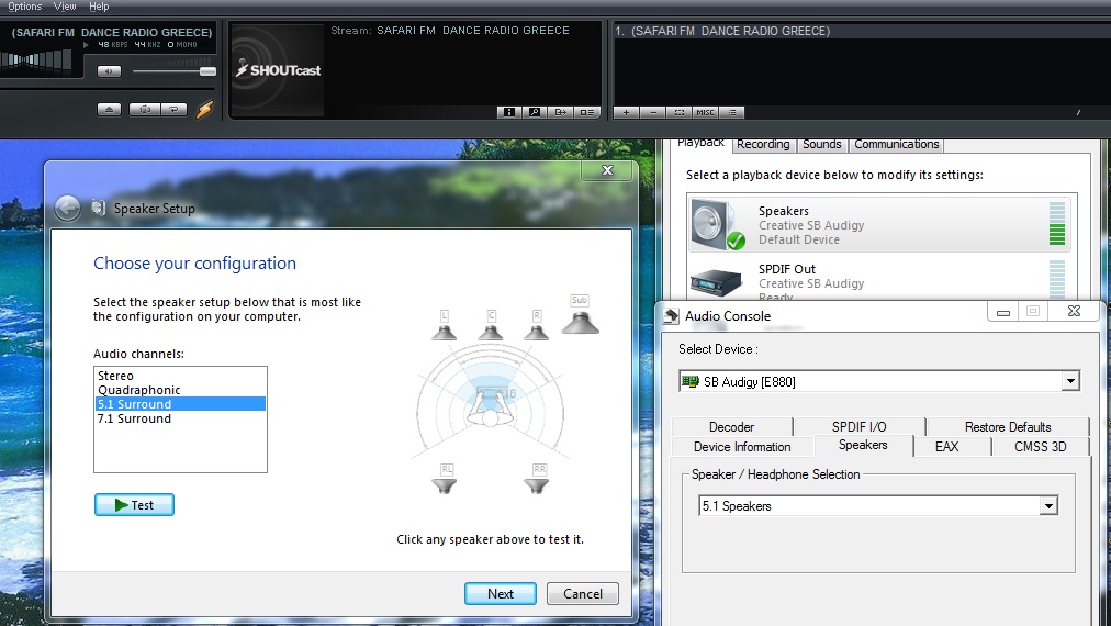

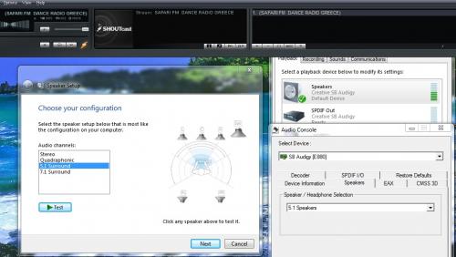

Επαναφέρω το θέμα...
στο desktop σύστημα της υπογραφής...windows 7...παραθέτω και screenshots για την onboard κάρτα ήχου...
screen1, screen2
ηχεία έχω αυτά τα λίγο πιο παλιά...
κατά το test των 5.1 μέσα από τα windows..."παίζουνε" όλα τα ηχεία...
τα δικάναλα αρχεία...όμως, μόνο από τα δύο μπροστά και το sub όπως ορθά αναφέρει και ο φίλος...(με τα XP δεν είχα τέτοιο θέμα...έπαιζαν όλα τα ηχεία)

το είπες και τότε...το λες και τώρα...μόνο που δε βλέπεις τα δικά μου screenshot με την κάρτα που έχω και την καρτέλα ΠΟΥ ΔΕΝ ΕΧΩ που γράφει SOUNDBLASTER...
έχω μία onboard...ΣΥΣΚΕΥΗ HIGH DEFINITION AUDIO...
