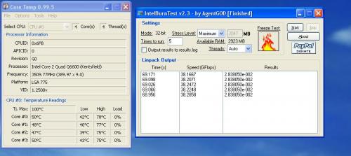

Nos-Dio1442169068 Σεπτέμβριος 29, 2009 #104 Σεπτέμβριος 29, 2009 Ακριβως...γιατι με τα Ρrime και τα Οrthos δεν ειναι σε πραγματικο full load...Nos-Dio εγω θα ηθελα αν μπορεις να αφησεις το Intel Burn Test να τρεξει και τις 5 λουπες στο Maximum Stress,τραβα ενα PrtScn με temps οταν θα εισαι στην 5η λουπα για να εχουμε αξιοπιστα συμπερασματα.Aν δεις να ανεβαζει κι αλλο θερμοκρασιες κοντα στην 3η με 4η λουπα απλα πατα το Stop μην παθεις και καμια ζημια για μλκιες.Προσωπικα το 70αρι απο την 1η κιολας λουπα δεν μου αρεσει καθολου,δεν την βλεπω να την βγαζει καθαρη χωρις να μπει σε Throttling. Επιμενω για το συγκεκριμενο προγραμμα γιατι οι περισσοτεροι δοκιμαζουν με Orthos ή Prime95 και αμα το περασει νομιζουν οτι το Ο/C ειναι 100% stable κατι που δεν ισχυει (το ειδα και στο δικο μου συστημα αυτο το φαινομενο) γιαυτο και μερικες φορες τρωνε ξεκαρφωτα Restart ή ΒSOD. @Τristeno Μιλας για πληρες φορτιο,σου ειναι ευκολο να μας δειξεις προγραμματα και θερμοκρασιες? ο επεξεργαστης δεν επαθε τιποτα που σηκωνε 90 κοντα απο μλκια της 120extreme.Ουτε throttling μου κανει.Αμα δεν εχει ρευμα δεν ειναι λογικο να παθαινει κατι...για αυτο λεει μεγιστο 100.Αν του βαλω τη μαμα ψυκτρα απλα κρασαρει. Καποτε πηρα την SLK800A για 50+ ευρω μαζι με ενα 8αρι delta για εναν 2400+,τοτε ηταν η καλυτερη ψυκτρα για ΑΜΔ...απο τοτε εχουν αλλαξει τα πραγματα παιδια..Σημερα αν θες o/c και bench πας σε phase απαραιτητα.Αλλιως για καθε μερα μια καλη αεροψυκτρα και πανω απο ολα ενα καλο κομματι cpu(αυτο βασικα ειναι το 70-80% της υποθεσης,για να μη πω 90%) εισαι αρχοντας για καθε μερα και αθορυβος σε ανεκτα επιπεδα.Αν θες να κοιμασαι με το pc αναλογως τα αυτια σου θα κανεις περισσοτερες παραχωρησεις στη ταχυτητα..γενικα οχι μονο στο cpu.
WizarD1416003179 Σεπτέμβριος 29, 2009 #105 Σεπτέμβριος 29, 2009 και πανω απο ολα ενα καλο κομματι cpu(αυτο βασικα ειναι το 70-80% της υποθεσης,για να μη πω 90%)Kαλα αυτο ειναι κανονας αμα ειναι μπανανα και σε cascade να τον βαλεις.....Τεσπα ωραιος με τις foto thnx,δεν μπηκα στο thread για να υποστειριξω τo vερo ή τον αερα,ειναι ενα θεμα που το εχουμε αναλυσει πολλες φορες στο παρελθον και ο καθενας κανει τις επιλογες του,εμενα για παραδειγμα δεν με καλυπτει ο αερας στην συχνοτητα και με το ρευμα που τρεχω τον CPU καθημερινα 24/7. Το θεμα ομως που μου κινησε την περιεργια ειναι το παραδειγμα που εδωσα με τα Prime95 & Orthos που μπορεις να τρεχεις ταυτοχρονα απο πισω κι αλλα προγραμματα χωρις προβλημα,ενω τα περνουσε και τα 2 (τα ετρεχα ξεχωριστα το καθενα) ετρωγα ακυρα Restart.Γιαυτο θεωρω οτι δεν ειναι αντικειμενικα κριτηρια σταθεροτητας οσο το Intel Burn Test.Οταν το ετρεξα σε εμενα πρωτη φορα στα 4Ghz (ενω ειχε περασει Orthos & Prime95) ετρωγε Restart.Δινοντας λιγακι ρευματακι παραπανω στον CPU τα παντα λυθηκαν και το μηχανακι απο τοτε δεν εχει κανει το παραμικρο.(μεχρι τωρα τουλαχιστον )
Nos-Dio1442169068 Σεπτέμβριος 29, 2009 #106 Σεπτέμβριος 29, 2009 Ναι για το burn εχεις δικιο ειναι αρκετα βαρβατο και πρεπει να σηκωνει μεγαλυτερες temp απο πριμε,αμα δε βαρεθω θα δοκιμασω και το πριμε να δω διαφορες.Και στο πριμε παντως αμα βαλεις blend ολη τη ραμ οπως κανει αυτοματα το burn ψηλογονατιζει.Συμφωνω οτι σε μη μπανανα cpu με υδροψυξη θα κεδισεις παραπανω,γενικα οσο καλυτερος ειναι ο επεξεργαστης τοσο περισσοτερο βοηθειεται απο την ψυξη.Εγω ειχα 15 υδροψυξεις και κατεληξα στον αερα γιατι με εξυπηρετει καλυτερα προσωπικα,ο καθενας παιρνει οτι θελει οπως λες,ουτε θεοποιω/σταυρωνω καποια ψυξη.Εγω σηνηθως τον χαμηλωνω λιγο απο το μεγιστο σταθερο και εχω το κεφαλι μου "ησυχο"
