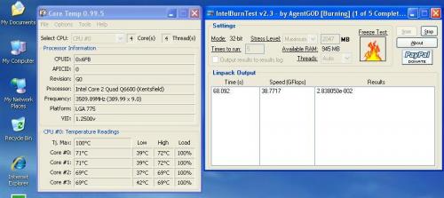

Nos-Dio εγω θα ηθελα αν μπορεις να αφησεις το Intel Burn Test να τρεξει και τις 5 λουπες στο Maximum Stress,τραβα ενα PrtScn με temps οταν θα εισαι στην 5η λουπα για να εχουμε αξιοπιστα συμπερασματα.Aν δεις να ανεβαζει κι αλλο θερμοκρασιες κοντα στην 3η με 4η λουπα απλα πατα το Stop μην παθεις και καμια ζημια για μλκιες.Προσωπικα το 70αρι απο την 1η κιολας λουπα δεν μου αρεσει καθολου,δεν την βλεπω να την βγαζει καθαρη χωρις να μπει σε Throttling.
Επιμενω για το συγκεκριμενο προγραμμα γιατι οι περισσοτεροι δοκιμαζουν με Orthos ή Prime95 και αμα το περασει νομιζουν οτι το Ο/C ειναι 100% stable κατι που δεν ισχυει (το ειδα και στο δικο μου συστημα αυτο το φαινομενο) γιαυτο και μερικες φορες τρωνε ξεκαρφωτα Restart ή ΒSOD.

Μιλας για πληρες φορτιο,σου ειναι ευκολο να μας δειξεις προγραμματα και θερμοκρασιες?
