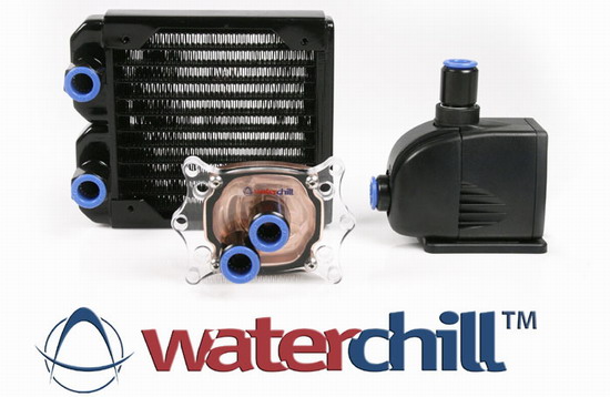

Athens2004 Μάρτιος 19, 2005 #6 Μάρτιος 19, 2005 Ρε παιδιά .. το bigwater παραείναι ''αναιμικό'' κίτ...... prescotaki έχει το παιδί . πού θα πάει με 150 lt/h αντλία και ψυγείο..... !@#$%@#$%@$ . Φίλε αν θές κοίτα και αυτό εδώ της asetek . [φωτό] Για πληροφορίες εδώ http://www.multirama.gr/Multirama/product.aspx?a_id=111&cc_id=WaterCPUcooling&cp_id=54665 Αντλία l20 700l/h [αντέχει στην προσθήκη άλλου block αργότερα αν θές... cpu & vga] Ψυγείο black ice pro . Μπλοκάκι της προκοπής [για έτοιμο κίτ]

chill-out Μάρτιος 19, 2005 #15 Μάρτιος 19, 2005 Με 350 που λες αγοραζεις ενα ολοκληρο κιτ της silevprop ....αν δεν βρεις block του 11...και θα εισαι τοπ.Αντλια Eheim 1250 = 69 euroCPU Block = 80/69/49 euroGPU -''- = 53 euroΨυγειο Sirverstorm120 = 59 euroTank φιαχνεις ενα μονος σου με 15-20 euroΟλα αυτα με τα πιο ακριβα κανουν 280 euro + 1-2 μετρα σωληνα...+ κολλιεδακια...δεν πας παραπανω απο 300-310.....και 8α ειναι η καλυτερη επιλογη.
