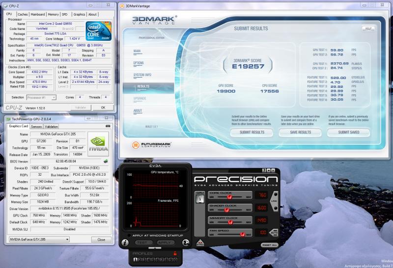

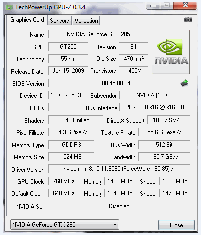

λοιπον δεν ειμαι πολυ εμπειρος στις VGA αλλα το πρωσπαθω.λοιπον εχω στα χερια μου μια GIGABYTE GTX 285 και με το δικο της συστημα ψυξης καταφερα να την υπερχρωνεισω εκι που διχνει η φωτο. δοκιμη εχω κανει μονο στο crysis και παιζει μια χαρα με μονο μειον τη θερμοκρασεια που παει εως και 65 βαθμους.
θα ειθελα την γνωμη σας και εκτος απο τα παιχνιδια πως αλιως μπωρο να την δοκιμασω.εχω ακουσει για διαφωρα προγραματα και εχω κατεβασει μερικα απο αυτα αλλα δεν ξερω πως και σε τι ριθμυσεις δοκιμαζωνται οι καρτες!
αα! να μην ξεχασω αν ειπαρχει καποιος αλλος με την ιδια καρτα οχι απαρετητα GIGABYTE που να την εχει κλοκαρει!

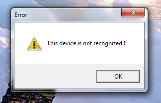

με το evga voltage tuner σηκωνει κανονικα ΣΟΦΟΚΛΗ!
Νομίζω ότι το μήνυμα αυτό βγαίνει πιθανόν γιατί έχεις Gigabyte vga ... και όχι EVGA
ναι ειναι πολυ πιθανον αν και εχω δει οτι στην αρχικη έκδοση του προγραματος ηταν μονο για 260-280 και μετα θα εβγενε και για 285 τεσπα! αφου δεν παιζει στη δικια μου δεν το ψαχνω, με δημιουργεια αλλου bios με το NIBITOR θα γινει δουλεια? γιατι δεν το έχω δοκιμασει στη 285 και δεν ξερω και βασικα μέχρι πόσο ρεύμα μπορώ να δώσω!

φιλε μου θελει bios απο evga για να σου αναγνωρισει το voltage tuner και το patch!
bios απο evga? μα πως αφού είναι GIGABYTE μπορεί να μπει το BIOS της EVGA? και πες οτι γίνεται ειναι σίγουρα ασφαλές? τώρα θα μου πεις, αφου κλοκαρεις συμαινει οτι αποδεχεσαι και το ρισκο. ναι αλλο το oc και άλλο η αλλαγή του bios εφ όσον γίνετε βέβαια. ενοω οτι εφ όσον γινετε τοτε ειναι σιγουρα ποιο ακίνδυνο απο το o/c.

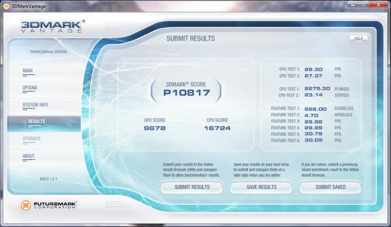

βρε παιδιά στο 3DMARK VANTAGE με ποιες ρυθμίσεις το τρεχεις για σκορ εχω 22 μονιτορ,αλλα οι αναλύσεις του προγραματος ειναι πολλές. η παρακάτω φώτο μπορεί να θεωρηθεί έγκυρη? ειναι σε χαμηλότερη ανάλυση απο τη δικιά μου!
το μικροτερο σκορ ειναι στην αναλυση του 22 μονιτορ! μηπως κατι δεν κανω σωστα?
φιλε μου οτι bios θες βαζεις αρκει να ειναι απο την ιδια καρτα(στην συγκεκριμενη περιπτωση βαζεις το evga για να σου δουλευει το voltage tuner).ολες η καρτες ειναι ιδιες αυτες μονο το αυτοκολητο αλλαζει ,και δεν εχεις κανενα ρισκο ουτε με o/c ουτε με το ρευμα το πολλη πολλη να κλεισει,(ocp)
1490 η μνημες και ειδικα με αερα και χωρις ρευμα?κατι δεν μου αρεσει εδω η εχεις πεσει στο super κομματι!
