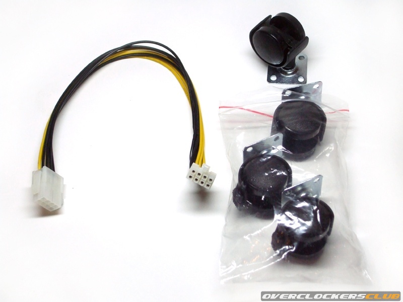

nemesisamd Δημοσιεύτηκε Ιούλιος 19, 2009 #1 Δημοσιεύτηκε Ιούλιος 19, 2009 Θελω να αγοράσω το συγκεκριμένο κουτί όμως λόγο μεγέθους (full tower) έχω την υποψία ότι δεν θα φτάνει η 4pin τροφοδοσία από το τροφοδοτικό στην μητρική διότι έχω δει ότι το τροφοδοτικό μπαίνει στον πάτο του κουτιου!!ήθελα να ρωτήσω εάν το συγκεκριμένο κουτί παίρνει και τροφοδοτικό και πάνω από την mobo δηλαδή εκεί που το παίρνουνε τα συμβατικά κουτιά!!ευχάριστω

japancrazy1 Ιούλιος 19, 2009 #3 Ιούλιος 19, 2009 Φιλε μου καλε,οπως βλεπεις μου εκοψες τον υπνο......λοιπον εσυ μαλλον ψαχνεις κατι τετοιο!!!!(το εχει μεσα) Το ΘΕΜΑ ειναι μπορεις ή΄οχι να βολευτεις με ενα μετατροπεα απο 8Pin σε 6Pin;αν μπορει βεβαια να μας πει ΚΑΠΟΙΟΣ,που μπορεις να βρεις μια προεκταση 4pin θηλυκο σε 4pin αρσενικο........αυτα
nemesisamd Ιούλιος 19, 2009 Author #4 Ιούλιος 19, 2009 Ρε παιδια αμα βαλω το τετραπινο της μιτρικης στο 8πινο που δινει το κουτι(foto japancrazy) θα μπορεσω κανονικα να στειλω ρευμα σωστα????

nemesisamd Ιούλιος 20, 2009 Author #9 Ιούλιος 20, 2009 @viper εχες βαλει την προεκταση που δινει το κουτι???@dim το θεμα μου ειναι οτι η προεκταση ειναι 8πιν ενω η μιτρικη μου περνει 4πιν οποτε διατηρω μια αμφιβολια για το αν θα κουμπωσει πανω στο μοβο το 8πινΑν και αφου επιβεβεωσατε οτι παινει και πανω το τροφδοτικο ειμαι οκ παω την αλλην εβδομαδα και το τσιμπαω!!ευχαριστω
viper1442169065 Ιούλιος 20, 2009 #10 Ιούλιος 20, 2009 @viper εχες βαλει την προεκταση που δινει το κουτι???@dim το θεμα μου ειναι οτι η προεκταση ειναι 8πιν ενω η μιτρικη μου περνει 4πιν οποτε διατηρω μια αμφιβολια για το αν θα κουμπωσει πανω στο μοβο το 8πινΑν και αφου επιβεβεωσατε οτι παινει και πανω το τροφδοτικο ειμαι οκ παω την αλλην εβδομαδα και το τσιμπαω!!ευχαριστωΦίλε δεν είμαι σπίτι για να σου πω σίγουρα για την προέκταση και δε θυμάμαι κιόλας.Η προέκταση είναι αυτή που έβαλε πιο πάνω στη φωτό?
nemesisamd Ιούλιος 20, 2009 Author #11 Ιούλιος 20, 2009 Φίλε δεν είμαι σπίτι για να σου πω σίγουρα για την προέκταση και δε θυμάμαι κιόλας.Η προέκταση είναι αυτή που έβαλε πιο πάνω στη φωτό?ναι αυτη ακριβως ειναι που δινει το κουτι!!απλα ρωταω μημπως συνδεσω το 4πιν του τροφοδοτικυ σε αυτην την επεκταση(8πιν) και απο εκει στιν μιτρικη η οποια περνει και αυτη 4πινο
viper1442169065 Ιούλιος 20, 2009 #12 Ιούλιος 20, 2009 ναι αυτη ακριβως ειναι που δινει το κουτι!!απλα ρωταω μημπως συνδεσω το 4πιν του τροφοδοτικυ σε αυτην την επεκταση(8πιν) και απο εκει στιν μιτρικη η οποια περνει και αυτη 4πινοΔηλαδή είσαι 100% σίγουρος ότι το καλώδιο δεν φτάνει στη μητρική και πρέπει αναγκαστικά να βάλεις την προέκταση?Πρώτη φορά ακούω να έχει θέμα κάποιος με αυτό το κουτί.Είναι πολύ εργονομικό.
Greek Ιούλιος 20, 2009 #13 Ιούλιος 20, 2009 Δε νομίζω να μην φτάνει.Απλά ειναι θεμα αρχιτεκτονικής και πρεπει αν πας απο εναλακτική διαδρομη. Πχ μπορει το 4πινο να ειναι σε εντελως αντίθετη θέση και σχεδόν κάθετα πάνω απο τον επεξεργαστη. Αν δοκιμάσεις να περασεις το καλωδιο πανω απο κάρτες γραφικών κλπ δεν θα φτάσει με τιποτα. Αν δεις όμως προσεχτικά θα δεις οτι οι κάρτες πριν το λαμακι εχουν ενα κίψιο για αυτο το λόγο για να περνας καλώδια ακριβώς από κάτω παραλληλα με το πίσω μέρος του κουτιου.Ετσι φτάνει και με το παραπάνω.
nemesisamd Ιούλιος 20, 2009 Author #14 Ιούλιος 20, 2009 @viper δεν ειμαι 100% σιγουρος αλλα δεν θελω να το διακινδύνευσω!!ενταξει ομως αφου μου ολοι μου λετε οτι θα φτανει και συμφωνα με τα λεγομενα του φιλου greek πιστευω θα ειμαι οκ!!στην τελικη θα βαλω το τροφοδοτικο στο πανω μερος του κουτιου αφου μου επιβεβεωσατε οτι μπαινει κανονικα!!ευχαριστω οσους βοηθησαν!!
Nos-Dio1442169068 Ιούλιος 20, 2009 #15 Ιούλιος 20, 2009 Εχει την προεκταση για αυτο το λογοΣου κανει μια χαρα και ας εχεις μονο 4πινο.Απλα τα κενα πινς θα μηνουν κενα.
nemesisamd Ιούλιος 20, 2009 Author #16 Ιούλιος 20, 2009 Εχει την προεκταση για αυτο το λογοΣου κανει μια χαρα και ας εχεις μονο 4πινο.Απλα τα κενα πινς θα μηνουν κενα.αα ορεα !!!ευχαριστω
Nos-Dio1442169068 Ιούλιος 20, 2009 #17 Ιούλιος 20, 2009 αα ορεα !!!ευχαριστωΠροσεξε να κανεις σωστα τις συνδεσεις μονο.Τπτ
Black_Maba Ιούλιος 20, 2009 #18 Ιούλιος 20, 2009 To ιδιο προβλημα αντιμετωπισα κ εγω με το cosmos s και ενα enermax 620w.Θα του φτιαξω καποια στιγμη custom καλωδιοπατεντα, αλλα για τωρα το περασα κατω απο τις καρτες και διπλα απο το I/O.
TASOS Ιούλιος 20, 2009 #19 Ιούλιος 20, 2009 Δηλαδή είσαι 100% σίγουρος ότι το καλώδιο δεν φτάνει στη μητρική και πρέπει αναγκαστικά να βάλεις την προέκταση?Πρώτη φορά ακούω να έχει θέμα κάποιος με αυτό το κουτί.Είναι πολύ εργονομικό.Τώρα κάντες δύο τις φορές :003:... και εγώ στο 932 ... χρησιμοποίησα την προέκταση για να φτάσει στη μητρική (περνώντας το από την πλάτη).Είναι καθαρά θέμα τροφοδοτικού ... πόσο μήκος έχει η καλωδίωσή του.
