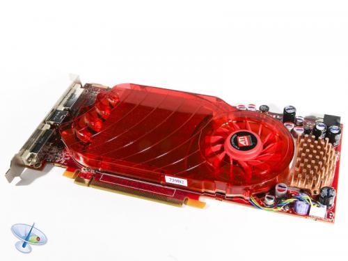

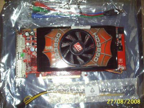

varachio Δημοσιεύτηκε Ιούλιος 10, 2009 #1 Δημοσιεύτηκε Ιούλιος 10, 2009 Ίσως κάποιος να έχει/είχε την παρακάτω καρτούλα... Η ερώτησή μου είναι αν είναι συμβατή με αυτήν παρακάτω που έχω εγώ Και οι δύο είναι 3850 των 256mb... Ρολόγια και τεχνικές λεπτομέρειες για την gecube της πρώτης φώτο δεν βρίσκω... Το layout στις δύο κάρτες είναι διαφορετικό και γι αυτό προβληματίζομαι... Στην κλασική 3850 υπάρχει ψύκτρα στο πίσω μέρος για τα voltage regulators... Στην gecube δεν τα βλέπω πουθενά... Γενικά η gecube φαίνεται τελειως διαφορετική λόγω του διπλού συστήματος ψύξης...
siloo Ιούλιος 10, 2009 #2 Ιούλιος 10, 2009 αν ειναι οι ιδιες καρτες δεν εχεις κανενα προβλημα (αν και μπορεις να βαλεις και διαφορετικες συμφωνα με τον πινακα συνδιασμων της ατι).οσο για το συστημα ψυξης μη σε ανυσιχει δεν παιζει ρολο απλα αυτη που εχει καλυτερο συστημα βαλτη πανω γιατι αυτη δεινει τα γραφικα στην οθονη και τραβαει περισσοτερο ζορι και γιατι η θερμοτητα απο την κατω ανεβαινει στην πανω.να και ο πινακας της ατι με τους πιθανους συνδιασμους.http://game.amd.com/us-en/content/images/crossfirex/CF_combo_chart.jpg
MadCatMk21442169156 Ιούλιος 10, 2009 #3 Ιούλιος 10, 2009 Κανονικά είναι μεταξύ τους συμβατές όπως φαίνεται και απ’τον πίνακα. Το αν είναι ή όχι reference ο σχεδιασμός δε πρέπει να αποτελεί πρόβλημα.
varachio Ιούλιος 10, 2009 Author #4 Ιούλιος 10, 2009 αν ειναι οι ιδιες καρτες δεν εχεις κανενα προβλημα (αν και μπορεις να βαλεις και διαφορετικες συμφωνα με τον πινακα συνδιασμων της ατι).οσο για το συστημα ψυξης μη σε ανυσιχει δεν παιζει ρολο απλα αυτη που εχει καλυτερο συστημα βαλτη πανω γιατι αυτη δεινει τα γραφικα στην οθονη και τραβαει περισσοτερο ζορι και γιατι η θερμοτητα απο την κατω ανεβαινει στην πανω. να και ο πινακας της ατι με τους πιθανους συνδιασμους. http://game.amd.com/us-en/content/images/crossfirex/CF_combo_chart.jpg Χμ..., δεν ήξερα οτι μπορούσαν να γίνουν τέτοιοι συνδυασμοί... thanks! Θα ρισκάρω να την πάρω λοιπόν, και θα ποστάρω τα αποτελέσματα ελπίζω σε καμιά βδομάδα... Όσο για το πάνω-κάτω δεν αποτελεί πρόβλημα... οι καρτούλες δεν θα είναι σε κουτί... θα είναι δίπλα-δίπλα!!! :D:D
