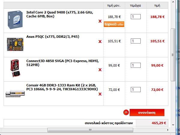

outlaw Δημοσιεύτηκε Ιούνιος 27, 2009 #1 Δημοσιεύτηκε Ιούνιος 27, 2009 Έχοντας ξεμείνει μ' ένα Ρ4/ 3gb ram/ 3850agp, είπα ν αναβαθμιστώ κάπως. Λόγω παλαιώτητας τα πάντα φαντάζουν ταχύτερα. Εκεί που έχω χάσει την μπάλα όμως είναι με τις μητρικές που είναι πλέον ΑΠΕΙΡΕΣ. Η vga επίσης επιλέχθηκε λόγο τιμής αλλά δίνω και κατι παραπάνω αν οι επιδώσεις ανέβουν λογαριθμικά. Θέλω απλά την γνώμη σας αλλά και προτάσεις - διορθώσεις.

outlaw Ιούνιος 27, 2009 Author #4 Ιούνιος 27, 2009 Σηκώνει τον q out of the box?....γιατί άπειρες θέλανε bios update και δεν έχω άλλο 775 να κάνω πειραματισμούς και λύσε δεσε.
Nos-Dio1442169068 Ιούνιος 27, 2009 #6 Ιούνιος 27, 2009 Μηπως να περιμενεις για i5??To psu τοσο μεγαλο το χρειαζεσαι??Δεν σου εβαλα καθολου psu...με 550+ εισαι καλυμενος αν δεν θες SLI/CF που εμενα προσωπικα 2 Χ Χ1800ΧΤ μου τις κρατησε και το 550..Οποτε τροφοδοτικο παρε οτι θες..εχεις 100 περιθωριο στη συνθεση μου. Για δες το παρακατω...πιστευω ειναι μια καλη προταση οταν σε λιγο καιρο θα βγουν i5/dx11 vga's.Κατα τη γνωμη μου η 4870 δεν αξιζει..αν θες καλυτερη παρε 4890 με 179ε και 3 χρονια εγγυηση.Η μητρικη παιρνει dd2/dd3 απλα αμα βαλεις DDR3 θα την εχεις και για i5.Σε καθε περιπτωση αν δε το βιαζεσαι ειναι καλο να περιμενεις..

outlaw Ιούνιος 27, 2009 Author #9 Ιούνιος 27, 2009 Βάγγο-NosDIO, άψογα τα λινκ σας...έχουμεAXP-630P12P PSU (630W) 49€Albatron 4890 SVGA 179€ASUS p5Qc 105€8400 τετρα 168€OCZ 2x2 1066 49€Σούμα : 550€....νομίζω και το νούμερο μου κάνει και τα parts. Καμιά ένσταση?....επίσης γιατί πιο ακριβές μνήμες?....πλέον τα ocz δεν μετράνε?Όσο για τα i5, δεν μ' απασχολεί άλλη υπομονή....πάντα όλο και κάτι θα έρχεται και βαρέθηκα τα que λόγο "πτώσης" τιμών.Διακοπές για εφέτος γιόκ....το κάλεσμα της μικρής για πάνες-γάλα-αγκαλιές, μας καθηλώνει inhouse τουλάχιστον μέχρι Σεπτέμβριο.....γι αυτό θέλω και την αναβάθμιση αφού θα τη βγάλω με games/net κ.ο.κ.
