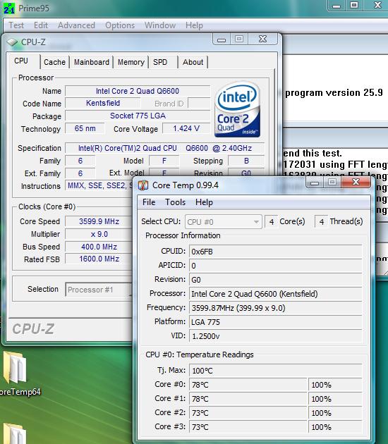

Nos-Dio1442169068 Δημοσιεύτηκε Ιούνιος 11, 2009 #1 Δημοσιεύτηκε Ιούνιος 11, 2009 Παιδια μου σηκωνει τρελες θερμοκρασιες και δεν νομιζω οτι ειναι λογω καλοκαιριου.Συγκεκριμενα εχω 90,90,88,88 σε 4πλο prime95/48 λεπτα μετρημενα απο coretemp στα 3.6 με 1.55 βιοσ.Ο επεξεργαστης δεν εχει καποιο προβλημα σταθεροτητας.Οι πυρηνες μεταξυ τους ειναι οκ απο διαφορα.H true black 120 εχει 2ΧCoolermaster τους γνωστους τους αθορυβους.Καμια ιδεα...πατημα και παστα σωστα ειναι..Μηπως θελει κατι λαπαρισμα,και αν ναι πως??Ξερω οτι μια νορμαλ θερμοκρασια θα επρεπε να ηταν γυρω στους 75+..αλλα 90..:068:

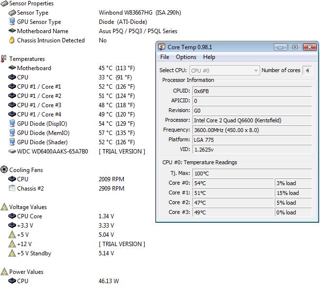

DennisK Ιούνιος 11, 2009 #6 Ιούνιος 11, 2009 Πάντως στα 3.6 που είμαι με 1.34 και scythe mugen έχω 50 idle με το κουτί κανονικά κλειστό. Δεν είναι τραγικά 85+ με κλειστά κουτιά με τέτοια ζέστη. Τι θερμοκρασία χώρου έχεις; κοίτα χάλια

Nos-Dio1442169068 Ιούνιος 11, 2009 Author #9 Ιούνιος 11, 2009 Δοκιμασα το loadline αλλα τιποτα. Η παρακατω εικονα ειναι με τον delta....η true black γυριζει με το χερι αλλα ειναι σφιγμενη τερμα,δεν πανε αλλο οι βιδες. Για δελτα ειναι λογικες οι θερμοκρασιες??

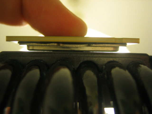

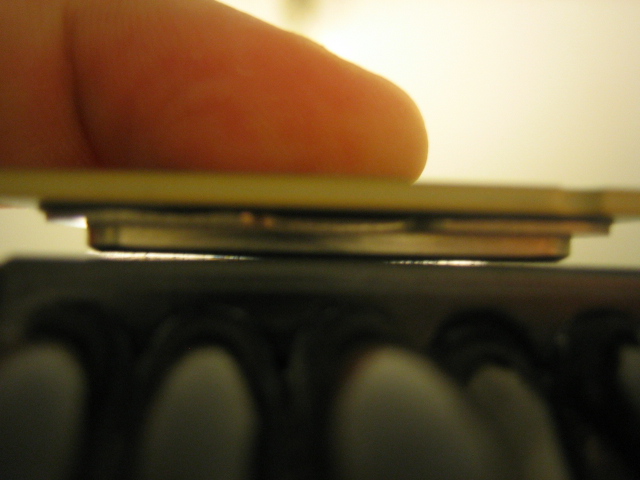

Nos-Dio1442169068 Ιούνιος 12, 2009 Author #19 Ιούνιος 12, 2009 Βρε γιατι εχω 90....???? Υποψιν..οταν βιδωνεις την ψυκτρα δεν αλλαζει κατι,δεν λυγιζει κατι περαν της μητρικης...οποτε lap???:040: με τερμα πιεση δεν αλλαζει κατι...το δοκιμασα με το δαχτυλο... Η ψυκτρα κανει ενα βουναλακι στο κεντρο και ο cpu χανει απο παντου..τι να πω...ασυμβατα τελειως μου φαινονται.
TASOS Ιούνιος 12, 2009 #20 Ιούνιος 12, 2009 Σίγουρα είναι η βάση της ψύκτρας στραβή ?ή έχει το cpu κανά καρούμπαλο ?Βάλε αλφάδι να μας λυθεί η απορία.
