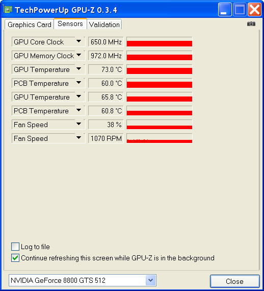

ΚΑΛΗΣΠΕΡΑ ΠΑΙΔΙΑ .ΕΧΩ ΓΙΑ ΚΑΡΤΑ ΓΡΑΦΙΚΩΝ ΤΗΝ NVIDIA GeForce 8800 GTS 512 .ΧΡΗΣΙΜΟΠΟΙΗΣΑ ΤΟ ΠΡΟΓΑΜΜΑ GPU-Z.0.3.4 ΤΟ ΟΠΟΙΟ ΣΟΥ ΔΕΙΧΝΕΙ ΤΑ ΠΑΝΤΑ ΓΙΑ ΤΗΝ ΚΑΡΤΑ ΜΑΖΙ ΚΑΙ ΤΙΣ ΘΕΡΜΟΚΡΑΣΙΕΣ.TΑ ΑΠΟΤΕΛΕΣΜΑΤΑ ΦΑΙΝΟΝΤΑΙ ΣΤΗΝ ΕΙΚΟΝΑ.
ΜΕ ΒΑΣΗ ΤΙΣ ΣΥΓΚΕΚΡΙΜΕΝΕΣ ΘΕΡΜΟΚΡΑΣΙΕΣ ΠΡΕΠΕΙ ΝΑ ΑΝΥΣΗΧΩ Η ΕΙΝΑΙ ΦΥΣΙΟΛΟΓΙΚΕΣ ΛΟΓΩ ΚΑΙ ΤΗΣ ΖΕΣΤΗΣ;
Καλά είσαι... Αν έχεις κλιματιστικό όμως στο δωμάτιο είσαι κάπως ψηλά... τώρα με καύσωνα μην περιμένεις κάτι καλύτερο... τον ανεμιστήρα αν παίζεις παιχνίδια να τον βάζεις στο 100%...
υ.γ. Να γράφεις με μικρά... τα κεφαλαία δείχνουν οτι φωνάζεις...:)
Aπο 75% και πανω δεν αξιζει για παιχνίδια.
Tην μεγαλη διαφορά την κανει ένα ρευμα αερα προς το intake της καρτας.
Aν και ο φιλος δεν εχει προβλημα. Και η δικια μου καρτα συμπεριφερεται ετσι. Κραταει δηλαδη τερμα χαμηλες στροφες μεχρι ο πυρηνας να πιασει τους 75-80° και μετα ανεβαζει οσο χρειαζεται για να κρατησει τη θερμοκρασια εκει.
