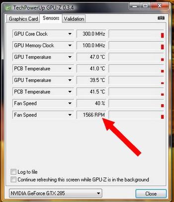

Είχα και εγώ ένα πρόβλημα πρόσφατα σαν το δικό σου με την gtx 285 η οποία idle ήταν 65 βαθμούς και full 105.
Στο GpuZ είδα ότι ο ανεμιστήρας δούλευε στις 700 στροφές στο 40%. Μου φάνηκε κάπως χαμηλός ο αριθμός των στροφών και όντως είχα δίκιο.
Την άνοιξα και είδα ότι το καλωδιάκι του ανεμιστήρα φρέναρε τα πτερύγια με αποτέλεσμα να γυρνάει με χαμηλώτερες στροφές.
Μετακίνησα το καλώδιο και μιας και είχα ανοίξει την κάρτα άλλαξα την πάστα της με arctic s;ilver ceramique και όλα είναι οκ.
