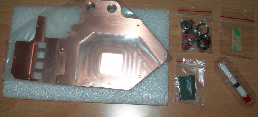

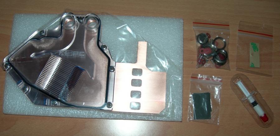

str Ιούλιος 10, 2009 Author #47 Ιούλιος 10, 2009 Περιμενω να μου ερθουν τα http://www.sidewindercomputers.com/swmcmire2re.htmlhttp://www.xspc.biz/razor9800gtx.php
sterizos Ιούλιος 12, 2009 #48 Ιούλιος 12, 2009 Περιμενω να μου ερθουν τα http://www.sidewindercomputers.com/swmcmire2re.htmlhttp://www.xspc.biz/razor9800gtx.phpΣωστος ο δικος σου με την στροφη του στον Gary( sidewindercomputers!)Εγω παρηγγειλα κατι ανεμιστηρες αθορυβους.(?).252cfm 5500rpmhttp://www.sidewindercomputers.com/de12pfexhisp.html
str Ιούλιος 22, 2009 Author #49 Ιούλιος 22, 2009 Χτες ηρ8ε το vga block.Περιμενω την παρασκευη και το μινι τανκ για να τα εγκαταστησω

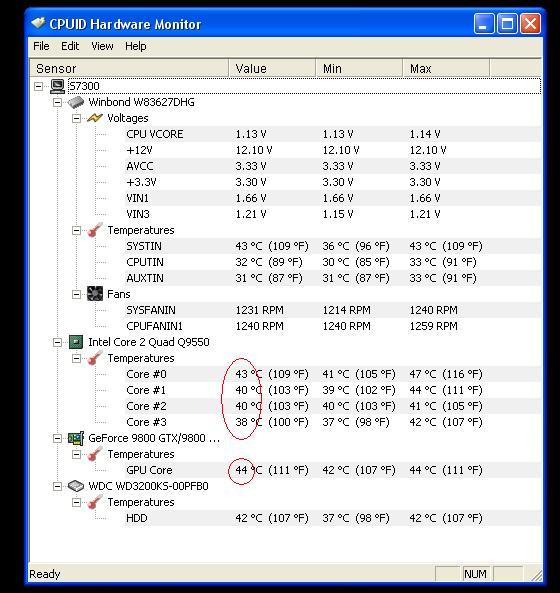

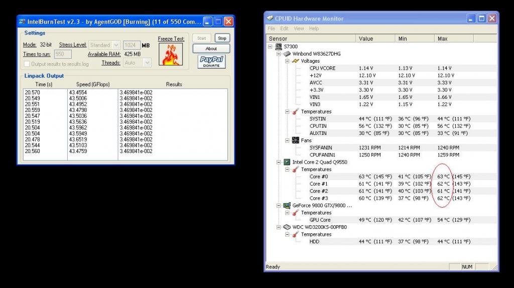

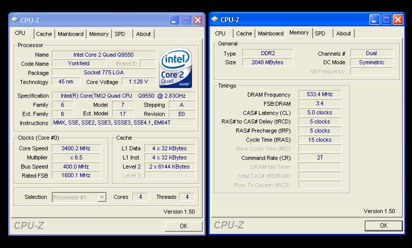

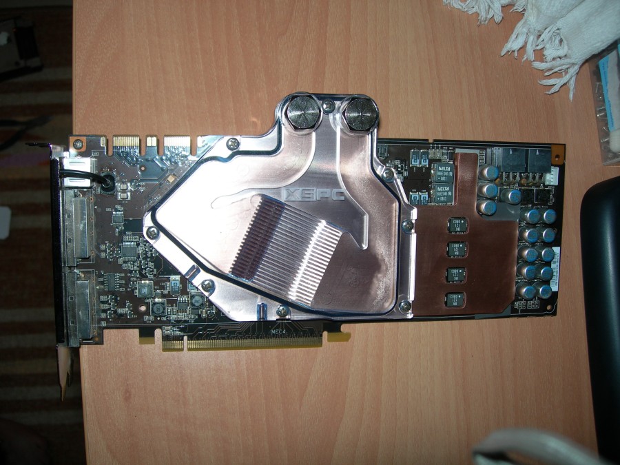

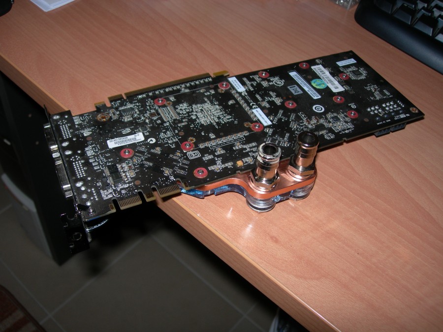

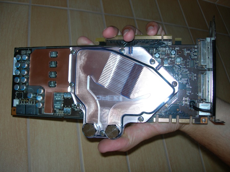

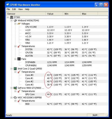

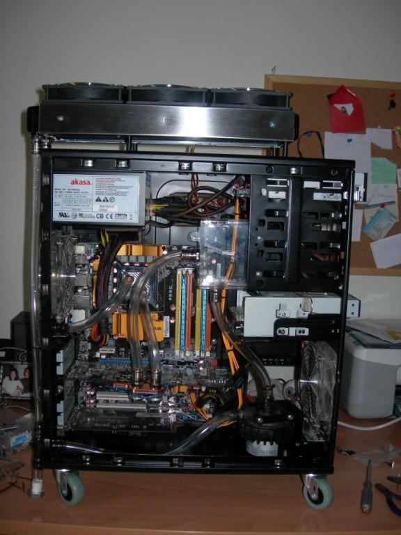

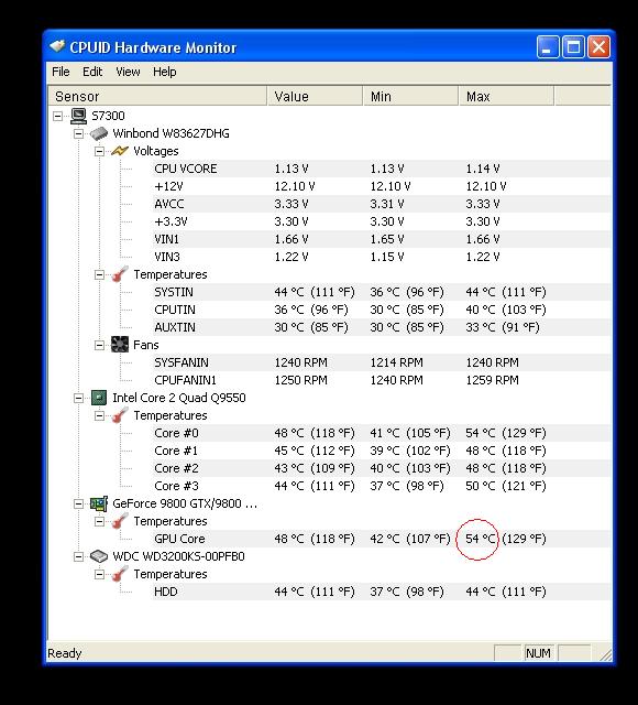

str Ιούλιος 26, 2009 Author #51 Ιούλιος 26, 2009 αποτελεσματα μετρισεων: Q9550 @3400 (8.5*400) 1.15v (ολα τα αλλα στο normal) 9800GTX oλα default. Στην 2η φωτο ειναι οι θερμοκρασιες μετα την τοποθετιση του vga block σε idle κατασταση Στην 3η φωτο ειναι οι θερμοκρασιες του cpu μετα απο στρες Στην 4η φωτο ειναι οι θερμοκρασιες της vga μετα απο μιση ωρα να τρεχει το FUEL σε full detail. Συμπερασμα: με την τοποθετιση του vga block στο κυκλωμα ανεβηκε η θερμοκρασια του cpu κατα περιπου 3 βαθμους αλλα επεσε η θερμοκρασια της vga κατα 15 βαθμους!!! σε idle κατασταση και κατα 25-30 βαθμους!!! σε load(πριν ειχα load 80-90, ασε τον θορυβο απο το ανεμιστηρακι)

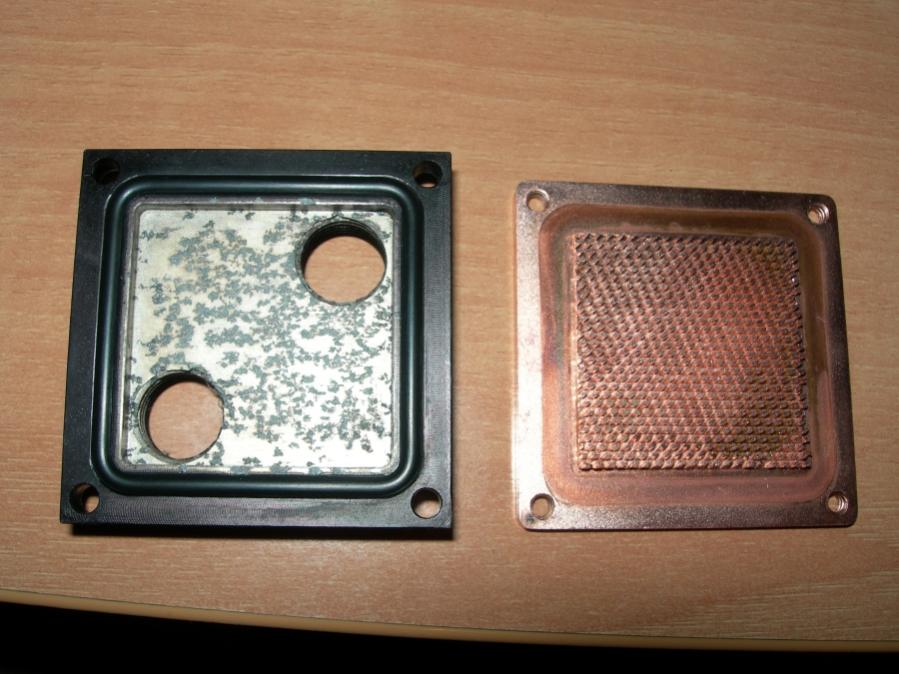

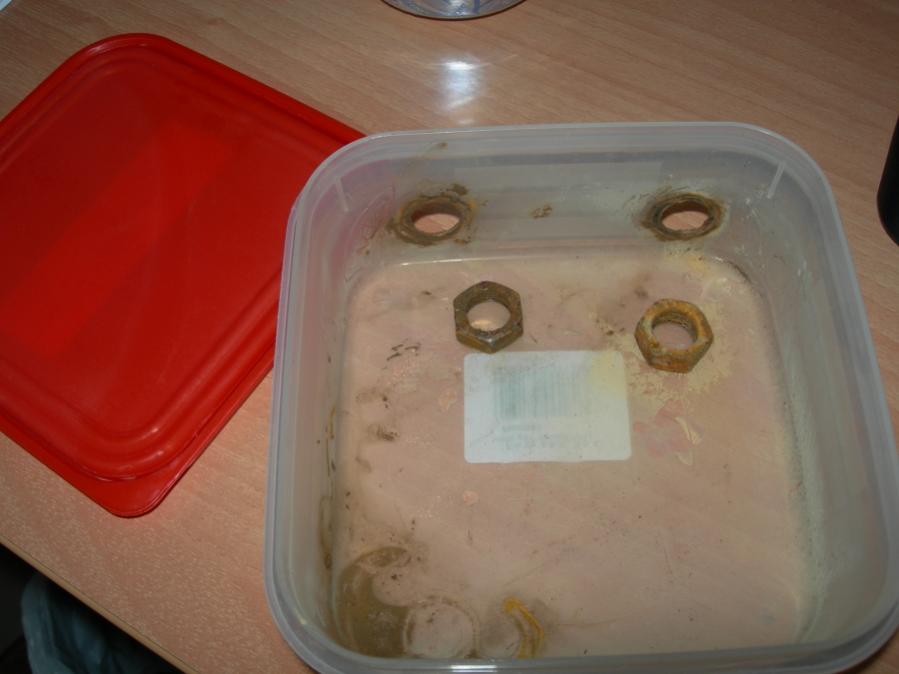

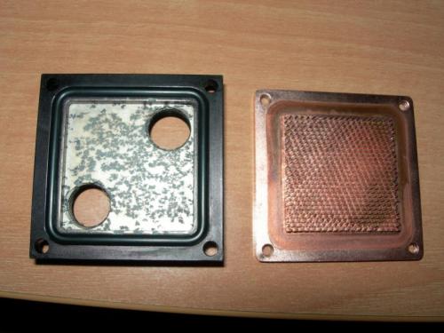

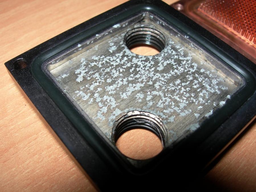

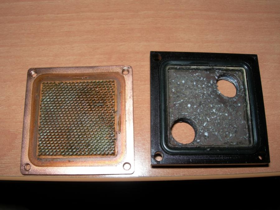

str Ιούλιος 26, 2009 Author #52 Ιούλιος 26, 2009 τα ασχημα... Πριν βαλω το vga block ειπα να καθαρισω λιγο το κυκλωμα γιατι ειχαν αρχισει να κιτρινιζουν οι σωληνες. οταν ανοιξα το GTX ειδα το παρακατω αποτελεσμα οξειδωσης.Να σημειωσω οτι στο κυκλωμα ειχα μονο απεσταγμενο νερο. Καθαρισα το GTX οσο μπορουσα και εστειλα ενα eimail στην swiftech ρωτοντας αν υπαρχει καποια εγγυηση αντικατασταση του αλουμινενιου top με το χαλκινο.Περιμενω να μου απαντησουν.Τους εστειλα και τις αναλογες φωτο. Να σημειωσω οτι ο καθαρισμος των σωληνων ειναι πολυ χρονοβορα+βαρετη διαδικασια με στυλο και μωρομαντηλα. Ισως αυτη η οξειδωση να οφειλεται στα μεταλλικα παξιμαδια που ειχα βαλει στο ταπερ για να πιασω τα ρακορ.
viper1442169065 Ιούλιος 26, 2009 #53 Ιούλιος 26, 2009 τα ασχημα...Πριν βαλω το vga block ειπα να καθαρισω λιγο το κυκλωμα γιατι ειχαν αρχισει να κιτρινιζουν οι σωληνες.οταν ανοιξα το GTX ειδα το παρακατω αποτελεσμα οξειδωσης.Να σημειωσω οτι στο κυκλωμα ειχα μονο απεσταγμενο νερο.Καθαρισα το GTX οσο μπορουσα και εστειλα ενα eimail στην swiftech ρωτοντας αν υπαρχει καποια εγγυηση αντικατασταση του αλουμινενιου top με το χαλκινο.Περιμενω να μου απαντησουν.Τους εστειλα και τις αναλογες φωτο.Να σημειωσω οτι ο καθαρισμος των σωληνων ειναι πολυ χρονοβορα+βαρετη διαδικασια με στυλο και μωρομαντηλα.Ισως αυτη η οξειδωση να οφειλεται στα μεταλλικα παξιμαδια που ειχα βαλει στο ταπερ για να πιασω τα ρακορ.Σε πόσο διάστημα έγινε αυτό?
sterizos Ιούλιος 26, 2009 #54 Ιούλιος 26, 2009 τα ασχημα...Πριν βαλω το vga block ειπα να καθαρισω λιγο το κυκλωμα γιατι ειχαν αρχισει να κιτρινιζουν οι σωληνες.οταν ανοιξα το GTX ειδα το παρακατω αποτελεσμα οξειδωσης.Να σημειωσω οτι στο κυκλωμα ειχα μονο απεσταγμενο νερο.Καθαρισα το GTX οσο μπορουσα και εστειλα ενα eimail στην swiftech ρωτοντας αν υπαρχει καποια εγγυηση αντικατασταση του αλουμινενιου top με το χαλκινο.Περιμενω να μου απαντησουν.Τους εστειλα και τις αναλογες φωτο.Να σημειωσω οτι ο καθαρισμος των σωληνων ειναι πολυ χρονοβορα+βαρετη διαδικασια με στυλο και μωρομαντηλα.Ισως αυτη η οξειδωση να οφειλεται στα μεταλλικα παξιμαδια που ειχα βαλει στο ταπερ για να πιασω τα ρακορ.Εχω συναντησει και αλλα gtx ετσι.Ειναι πολυ χαλια μπλοκ (οπως και τα Thermaltake)αλλαξε το επειγοντως γιατι το ιδιο θα κανει κ στην vga.μη το ξαναβαλεις.Παρε gtz απο την ιδια εταιρεια ή Heatkiller 3.0
str Ιούλιος 27, 2009 Author #55 Ιούλιος 27, 2009 Σε πόσο διάστημα έγινε αυτό?Περασε περιπου ενας μηνας που εχω την υδροψυξη.Το πσ δουλευει 24/7.Πιστευω οτι το προβλημα πρεπει να ξεκινησε απο τα 2 παξιμαδια που ειχα στο ταπερ διοτι δεν ηταν ανοξειδωτα αλλα σιδερενια και αυτα αρχισαν να σκουριαζουν πρωτα οποτε εκαναν την ζημια και στο μπλοκ - σωληνες.str1979 added 2 Minutes and 22 Seconds later...Εχω συναντησει και αλλα gtx ετσι.Ειναι πολυ χαλια μπλοκ (οπως και τα Thermaltake)αλλαξε το επειγοντως γιατι το ιδιο θα κανει κ στην vga.μη το ξαναβαλεις.Παρε gtz απο την ιδια εταιρεια ή Heatkiller 3.0Διβασα σε ενα φορουμ που αποιος ειχε το ιδιο προβλημα με το GTX και σε email που εστειλε στην swiftech του απαντησαν οτι θα του στειλουν αλλο top για το GTX χαλκινο.Εστειλα κ εγω email αν μπορει να γινει αντικατασταση και περιμενω απαντηση.
str Ιούλιος 28, 2009 Author #57 Ιούλιος 28, 2009 τι υγρο ειχες βαλει?στο κυκλωμα ειχα μονο απεσταγμενο νερο.
WizarD1416003179 Ιούλιος 28, 2009 #58 Ιούλιος 28, 2009 Καλο ειναι να ριχνουμε και λιγακι παραφλου ή water watter αλλα λιγο μην το παρακανουμε και επισης δεν πρεπει να μπερδευουμε πολλα διαφορετικα μεταλλα στο κυκλωμα καλο ειναι να ειναι ολα απο χαλκο ή απο αλουμινιο στην περιπτωση σου ειχες σιδηρο,χαλκο,αλουμινιο.
str Ιούλιος 29, 2009 Author #59 Ιούλιος 29, 2009 Με ενημερωσαν απο την swiftech οτι θα μου στειλουν αυτη την εβδομαδα αλλο καπακι για το μπλοκ αλλα δεν ξερουν αν θα ειναι αλουμινιου η πλαστικο γιατι θα πρεπει να δουν τι υπαρχει στο στοκ.Τους εστειλα την διευθυνση μου για να μου το στειλουν κ τους ρωτησα αν μπορουν να μου στειλουν το χαλκινο καπακι που εχουν βγαλει για το GTX και να πληρωσω οποια χρηματικη διαφορα υπαρχει αλλα ακομη δεν μου εχουν απαντησει
str Αύγουστος 7, 2009 Author #60 Αύγουστος 7, 2009 το μειλ που μου στειλανε.Hello Stratos, We can send you a APOGEE-GTZ housing replacement but we’re out of the aluminum cover as well as the copper. We only have the delrin plastic housing available. If you still want to get this as a replacement, you may email em a copy of the receipt from where you bought your block and confirm your shipping address as well as your phone number. Regards, Michelleτους ειπα να μου στειλουν τελικα το πλαστικο τοπ απο το GTZ.τωρα το ποτε θα ερθει δεν ξερω ακομη.
