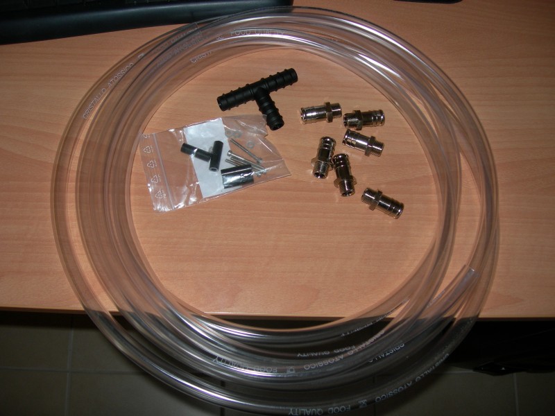

Παράγγειλα κ εγώ επιτέλους την πρώτη μου υδροψυξη απο το πλαισιο κ περιμένω να μου ερθει

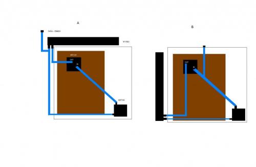

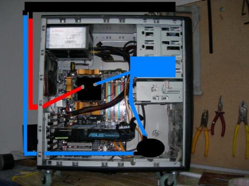

Επισης το ψυγειο ειναι καλυτερα να μπει ορθιο πισω απο το κουτι ή ξαπλωτο επανω απο το κουτι?(εξωτερικα παντα )

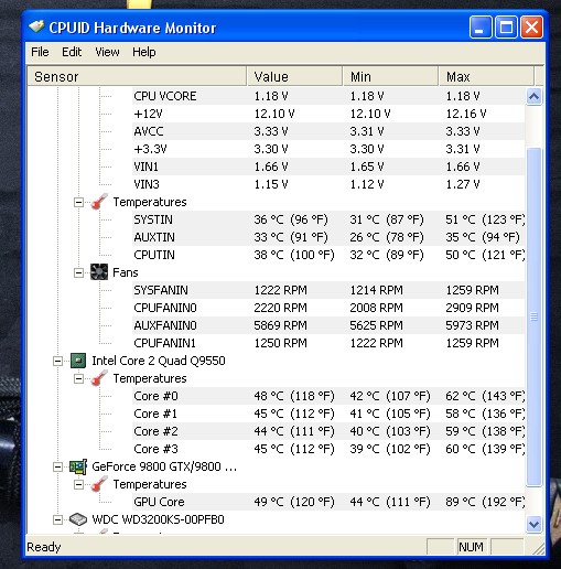

οι θερμοκρασιες μου τωρα ειναι αυτες με μια ψυκτρα απο intel Q6600 χωρις overclock.
Ελπιζω να δω βελτιωσει και σε θερμοκρασιες κ σε θορυβο.
Πως εχεις στο μυαλο σου το κυκλωμα χωρις τη χρηση τανκ?
Ρωταω γιατι πιθανον θα ταλαιπωρηθεις αρκετα.
καπως ετσι το φανταζομαι.Σε ποια θεση ειναι καλυτερα το ψυγειο Α ή Β?
Καμια αλλη προταση?
Για αρχή θα σου πρότεινα να ξεχάσεις την τοποθέτηση του ψυγείου πάνω στο κουτί.... Δεν θα έχουν νόημα μετά τα fans. Επίσης.... δεν θέλω να σε τρομάξω αλλά χωρίς tank και χωρίς fans θα είναι δύσκολα τα πράγματα. Πλησιάζει και το καλοκαίρι και όταν η θερμοκρασία δωματίου θα είναι 30+ πως περιμένεις να έχεις θερμοκρασίες κάτω των 48 βαθμών με παθητική ψύξη:confused: Για αρχή σαν παθών επειδή έκανα στις αρχές όταν έπαιζα με την υδρόψυξη ότι και εσύ και δεν θέλω να απογοητευτείς από τη πρώτη μέρα και ειδικά αφού θες να ψυχεις και την gpu.... βάλε ανεμιστήρες χαμηλών στροφών μήπως και σε καλύψουν χωρίς tank. To βλέπω όμως κομματάκι δύσκολο. Χωρίς fans το βλέπω κομματάκι απίθανο.... :010:

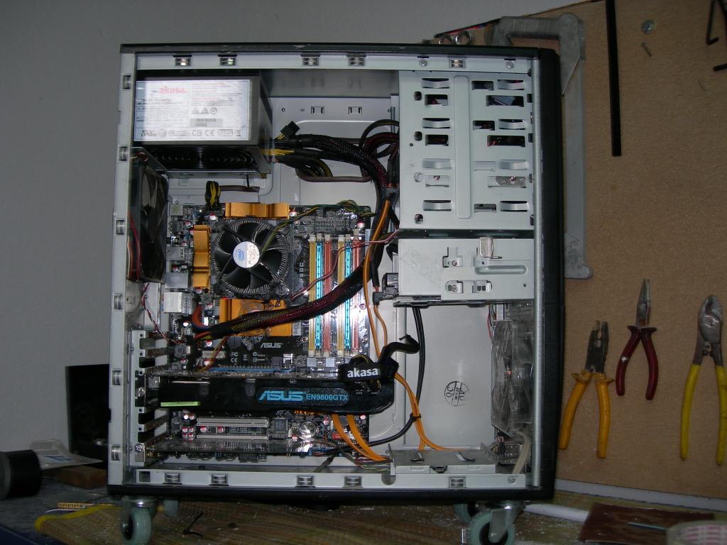

Δεν νομιζω να χωραει στο κουτι μου (ειναι midi). Με το ζορι με βλεπω να βολευω την αντλια κατω δεξια οταν ερθει. Ειδα σημερα μια σαν αυτη που παραγγειλα και ειναι τεραστια.Πιο μικρη την φανταζομουν.Τα μονα τανκ που μαλον βολευουν ειναι αυτα των 5.25.
Αυτο που εστειλα μπορεις να το χωρεσεις με μια μικρη τροποποιηση του hdd cage.Κατεβασε το κατω και βαλε το res απο πανω η μην κανεις αυτο και παρε αυτο το res(swiftech mcres micro).Ειναι μικρο και μπορεις και να το στερεωσεις πανω απο την καρτα γραφικων σου η κάτω(οπως ειναι τωρα στη φωτο) απο το cage,εχεις χωρο απο οτι βλεπω.

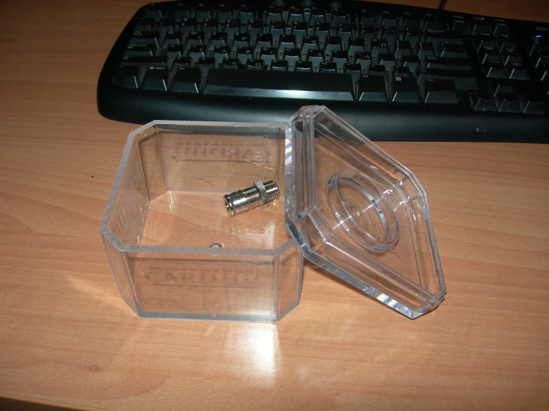

Κατι βρηκα στο ντουλαπι της κουζινας...
Ενα κουτι πλεξι γκλας απο μπισκοτα!!!
Με λιγο κοντιμα και 2 τρυπες θα μεταμορφοθει σε τανκ.
Περιμενω να ερθουν πρωτα και τα υπολοιπα εξαρτηματα για να δω πια θα ειναι η τελικη τους θεση ωστε να το κοψω οσο χρειαζεται.

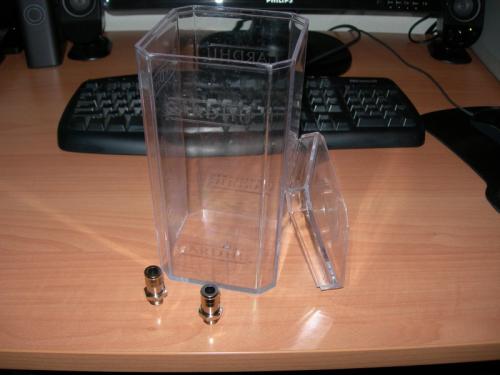

Τελικα το εκοψα το κουτι τανκ και πλεον οι διαστασεισ του ειναι 10μ χ 10π χ 8υ εκ και θα μπει μεσα στον χωρο των υποδοχων των 5.25 κατω απο το DVD και πανω απο τον σκληρο.ειναι η πιο βολικη θεση ενω η αντλια θα παει κατα 90% κατω απο τον δισκο και πισω απο τον εμπροσθιο ανεμιστηρα.

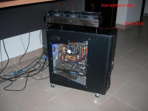

Συνεχίζεις να έχεις στις φωτό σου το ψυγείο πάνω από το κουτί και μάλιστα ξάπλα.... πως ακριβώς θα έχεις airflow?
ναι αλλα ετσι θα εχω την χαρα της δημιουργιας:o
Λοιπον..Συμφωνα με τη φωτο και τις ιδεες σου.
Πρωτον η συνδεσμολογια προτεινω να χει αυτη τη σειρα.
κουτι-αντλια(οριζοντιο στομιο=Inlet)-ψυγειο-cpu w/b-κουτι για το λογο οτι αμεσως μετα την ψυξη του υγρου ,αυτο να εισερχεται στον επεξεργαστη χωρις θερμικες απωλειες.
Δευτερον,το ψυγειο δεν μπορεις να το βαλεις εκει και να χεις κ αποτελεσματα μονο αν βαλεις τους ανεμιστηρες απο κατω να φυσανε προς τα πανω οπου θα βρισκεται το ψυγειο η παιρνεις κατι βασεις που κυκλοφορουν και το τοποθετεις στο πισω μερος του κουτιου σου.
υγ το inlet της αντλιας σου ειναι αυτο παει στο ψυγειο και το outlet αυτο που παει στο 5.25 bay.Τα χεις εντελως αναποδα.Στη φωτο ρουφαει νερο απο το ψυγειο και το φτυνει στο μπισκοτοκουτο.!Συνεδεσε τα με βαση την αλληλουχια που σου ειπα.
οι ανεμηστηρες του ψυγειου θα εχουν διαταξη pull.
Ετσι νομιζω οτι θα εχει καλυτερη εκτονωση θερμοτητας το ψυγειο απο το να στριμωχτει πισω απο το tower.
