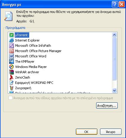

Παιδια εχω ενα προβλημα. Εχω τρεις δισκους στο πισι, εναν που εχω τα Windows και δυο 640AAKS που εχω τα αρχεια.
Μετα την εγκατασταση της νεας μητρικης ολα δουλευαν σωστα, αλλα απο καποιο σημειο και μετα (προφανως δεν ξερω τι το προκαλεσε), οταν παω να ανοιξω εναν απο τους δυο 640αρηδες μου βγαζει αυτο το μηνυμα:
και επιλεγω τον explorer για να τον ανοιξω.
Εχω κανει φορματ, αλλα παλι τα ιδια. Εχει κανεις καμια ιδεα?
Προσωρινή λύση είναι με δεξί κλικ και εξερεύνηση αν θές να πλοηγείσαι στους σκληρούς από κει και πέρα έχει πιάσει κάποιο ιο που στο κάνει αυτό και έχει να κάνει νομίζω με το autorun.inf.
