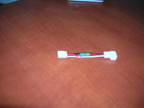

vagos2221416003330 Μάρτιος 25, 2009 #5 Μάρτιος 25, 2009 Γεια σας παιδια...για μενα η λυση ειναι:033:+1 και αλλάζεις και την αντιστασούλα ανάλογα με τις ανάγκες σου.
EliasKir Μάρτιος 25, 2009 #6 Μάρτιος 25, 2009 Η μια αντισταση δινει συγκεκριμενες στροφες, ενω με το ποτενσιομετρο διαλεγεις εσυ σε ποσες στροφες (μεσα στο ευρος λειτουργιας) θα δουλευει.
WizarD1416003179 Μάρτιος 25, 2009 #7 Μάρτιος 25, 2009 Εχω την P5Q Deluxe και μια Mugen ψηκτρα η φανα της ειναι 3pin ενω της mobo 4 αλλα ποτε δεν αντιμετοπισα προβλημα, εχοντας το epu six engine ανοιχτο παντα ρυθμιζε μονο του τις στροφες της φανας αναλογα με την θερμοκρασια,οπως ειπε και ο Τασος μαλλον την ζημια την κανει το fun expert για δοκιμασε να τρεξεις μονο το epu χωρις να τρεχει το asus AI Suite εχοντας κανει βεβαια calibrate.
